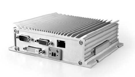

http://www.toradex.com/En/Products/Robin_Z530_Z510
Atom cpu met de US15W chipset! En nog redelijk gunstig geprijst ook nog! 512 MB onboard mem en 1 gb onboard flashdrive.

Helox-in-a-box schreef op maandag 02 maart 2009 @ 08:43:
De CPU board ja. Maar aangezien dat ding geen poorten beschikbaar heeft moet je het op een I/O Board, de "Lily carrier board" prikken. En dan ben je weer EUR 199 ex BTW verder...
Op zich zeker interessant voor embedded toepassingen, maar het gaat je meer dan EUR 400 kosten om dit thuis te hebben :o

Ik dacht zoiets zelf te maken, maar dan met intel-hardware:
Afbeeldingslocatie: http://tweakers.net/ext/i/1235579469.jpeg
Dus alles uit een blok alu frezen, zodat de cpu en chipset gewoon passief naar de omgeving kan koelen. Maar dan wel één behuizing waarin ook de schijven zitten. Dus niet verschillende kastjes met externe usb kabels ed. Dan hang ik daar één netwerk-kabel aan, zet het ding ergens in een hoekje (kan toch geen stof in) en dan ben ik klaar.

Waarom klein en passief? Dan kan ik dat ding gemakkelijk ergens kan wegstoppen wat diefstalgevoeligheid vermindert. Eveneens kan het volledig afgesloten worden zodat er ook geen stof in komt en bij manier van spreken probleemloos kan draaien tot de hardware het begeeft van ouderdom (maar voor bijna alle hardware behalve HDD kan dat 10 jaar zijn of zo :P )
Dit is een enorme misvatting :o
Passief betekent geen actieve onderdelen. Passief betekent nadrukkelijk niet een volledig afgesloten airflow. Sterker nog, om dezelfde onderdelen passief te koelen vergt meer airflow dan actief. Wil je het geheel afgesloten kunnen draaien, dan moet je zorgen dat de ruimte die je volledig wilt afsluiten desondanks meer warmte door geleiding of radiatie (convectie gaat dus niet...) kan verwerken dan je electronica kan opwekken. En dat is een heel andere tak van de sport.
Zelfs al frees je zelf iets uit aluminium, je zult absoluut niet zonder meer de warmte van CPU, chipset en schijven kwijt kunnen. Je zou het jezelf veel makkelijker maken door gewoon ventilatiegaten te maken en die evt aan de achterkant van een kast oid te laten uitkomen. Even diefstalongevoelig, maar stukken makkelijker :z
Oslik, blyat! Oslik!
Ik zie dat de meeste externe harddisks geen ventilatie-openingen of fans meer hebben (zoals vroeger soms het geval was). Dus de 10 watt die een schijf verbruikt kan blijkbaar makkelijk via de behuizing afgevoerd worden.
En met dat doosje uit de afbeelding hierboven lukt het blijkbaar ook.
Of die natuurlijke convectie, waar jij het over hebt, nu van binnen naar buiten gaat via gaatjes, of buiten langs de kast optreedt, komt op hetzelfde neer toch?
Zolang de hardware maar goed contact maakt met de behuizing zodat de warmte zich goed kan verdelen.
Wel een mooie uitdaging dus ;)
