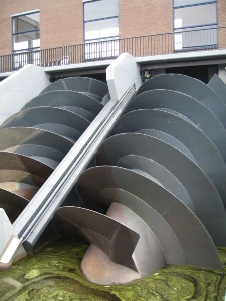

Ik zit dan ook te denken aan "de schroef van Archimedes" Deze dus; Afbeeldingslocatie: http://i930.photobucket.com/albums/ad145/GNOOMsphotos/Ipple%20i5/450px-IMG_1729_Gemaal_met_schroef_v.jpg
Ik denk alleen dat deze iets te groot is ;)
Maar hier het principe;
Afbeeldingslocatie: http://i930.photobucket.com/albums/ad145/GNOOMsphotos/Ipple%20i5/Schroef.gif

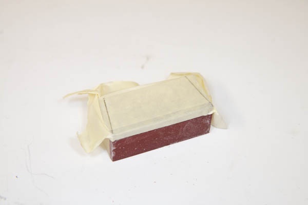

De ronde flow indicator kwam dus niet omhoog, dus besloot ik 1 te maken met meer weerstand. een vierkante.
Afbeeldingslocatie: http://tweakers.net/ext/f/tt6OWgWHnBmH9dEJLmqrfu0A/full.jpg
Vervolgens moeten de zijkanten onder dezelfde hoek gezaagd worden als de behuizing, en wil ik het midden uitfrezen.
Afbeeldingslocatie: http://tweakers.net/ext/f/AikKLWs4oMT8IK0teG3iH8wO/full.jpg
Gezaagd+ 1 zijde gefreesd.
