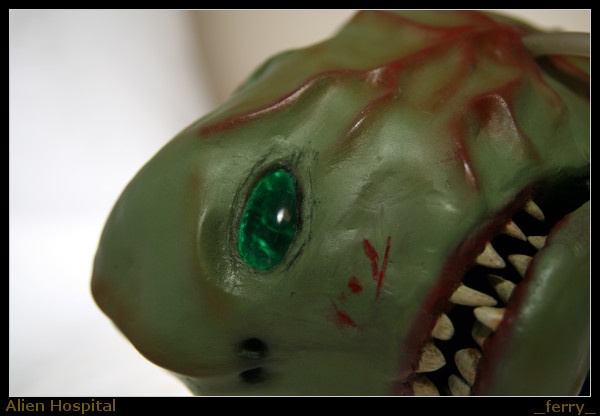

Al sinds een hele lange tijd (lees: sinds juli 2006) ben ik bezig met waarschijnlijk mijn grootste casemod project. Vorderingen daarvan gaan niet snel, omdat er gewoon heel veel werk in zit, maar op dit moment heb ik zodanig vorderingen gemaakt dat ik eigenlijk geen reden meer had om er geen CiP voor te maken. Niet dat hij al snel klaar is, dat kan nog zomaar 1 a 2 jaar duren, afhankelijk van wat ik in die tijd verder nog voor dingen te doen heb.
Maar waarom kost het dan zoveel tijd?
Vanwege het thema, andere mods, hobby's, klusjes thuis, sociaal leven enzo :+ En last but not least het werk wat er sowieso in gaat zitten. Het thema voor deze mod is "alien hospital. Beeld jezelf eens in hoe dat er uit zou kunnen zien, en je hebt een grof idee van hoe deze mod er uit moet gaan zien: Een alien, operatietafel, en de nodige medische apparatuur. Verder is het voor ons nog altijd raden hoe aliens er uit zien, dus dan laat je je fantasie de vrije loop gaan, en bedenk je iets wat enigzins alien is zoals wij ze kennen van talloze plaatjes: Groen en dun. Maar natuurlijk ook passend qua maat en stijl bij de rest van de casemod.
Al heb ik talloze a4'tjes vol getekend, veel van de dingen werk je toch pas uit als je er mee bezig bent.
Ik begon met de alien, mede omdat ik niet wist hoe ik die zou moeten gaan maken; Nooit eerder iets qua modelleren gemaakt. Ik ben eerder met de dremel bezig, gelukkig heb ik een hoop info van diverse andere casemodders kunnen vinden, wat dat betreft is het internet mooi en erg handig ;)
Daarbij kwam mijn keuze voor sculpey klei. Dit is een soort van klei die je net als keramiek kunt bakken. Het wordt niet keihard, maar het kan dan ook gewoon in je normale oven, en is heel goed te bewerken. Als het zacht is kun je het nat maken om mooi glad te vegen, en als het gebakken is kun je er in snijden, boren, dremelen etc. Ook de verf houd er prima op.
Afbeeldingslocatie: http://tweakers.net/ext/f/e2b415c3a307eb09499955e906073c1c/full.jpg
Afbeeldingslocatie: http://tweakers.net/ext/f/d0da72606b610f3e2e0b4bd951b6b29e/full.jpg
Afbeeldingslocatie: http://tweakers.net/ext/f/be37a6b4b5dba6ac69c6e5e3272a0a83/full.jpg
Omdat de klei zelf veel te zacht is maak ik gebruik van een draadframe wat ik dan vervolgens opvul met zilverfolie. Dat is hittebestendig, want het gaat immers de oven in.
Afbeeldingslocatie: http://tweakers.net/ext/f/a1dc38799e451573073ff35edb580c78/full.jpg
Afbeeldingslocatie: http://tweakers.net/ext/f/30ae828604ec4305b0dbae7f4d508509/full.jpg
Hier zie je zijn kop die inmiddels is gebakken, de kleur veranderd dan naar roze/paars, zodat je ziet dat het goed gebakken is :)
Afbeeldingslocatie: http://tweakers.net/ext/f/73e1de622c70d4d31333aa63d1123ec8/full.jpg
Afbeeldingslocatie: http://tweakers.net/ext/f/a4e63ff355ad8bfbbc7a57409a0dd05d/full.jpg
Afbeeldingslocatie: http://tweakers.net/ext/f/583c747fdffca1f5c00697b65539b578/full.jpg
Afbeeldingslocatie: http://tweakers.net/ext/f/68d540056662afe1ea9b6fe1f91e2749/full.jpg
Afbeeldingslocatie: http://tweakers.net/ext/f/8fb0c9e7df2a0c4d0328ba5978001183/full.jpg
Uiteraard moet de alien wel wat kunnen zien, vandaar de ogen met groene leds
Afbeeldingslocatie: http://tweakers.net/ext/f/8a355ee01c52a8e2145defa8ae2b461c/full.jpg
Naast de sculpey klei had ik ook nog andere klei besteld, die is zelfdrogend, en is dus erg handig voor dit soort kleine dingen, zijn tanden. Maar ook later om alle delen die ik los heb gebakken aan elkaar te maken.
Afbeeldingslocatie: http://tweakers.net/ext/f/122076bc4d702fb4c2168f05254abcad/full.jpg
Of bijvoorbeeld om de laatste details toe te voegen, zoals zijn oogleden.
Afbeeldingslocatie: http://tweakers.net/ext/f/7ba575ae90a072f23220d3b52c96263e/full.jpg
Afbeeldingslocatie: http://tweakers.net/ext/f/2cd4b2e5ef5129d4c248a7815cdb7f4e/full.jpg
Afbeeldingslocatie: http://tweakers.net/ext/f/8965de8f638e98f40a8e034d708b2e5a/full.jpg
Afbeeldingslocatie: http://tweakers.net/ext/f/c29d17f81df81e4b73a33665b5e92775/full.jpg
Bovenop zijn hoofd wilde ik wat leuke details maken met behulp van een opengewerkte hersenpan, natuurlijk geen gewoon stel hersens, want die aliens zijn wel wat verder ontwikkeld als ons ;)
Afbeeldingslocatie: http://tweakers.net/ext/f/1a16559187983ca82ace1337caad2c30/full.jpg
Met een oude laptop HDD als 'opslag'.
Afbeeldingslocatie: http://tweakers.net/ext/f/99ddbaa809717a63bab4169b2d078e6f/full.jpg
En glasvezel verbinding naar de rest van zijn lichaam.
Afbeeldingslocatie: http://tweakers.net/ext/f/0c0032b142078ee0b55faecbe1b102be/full.jpg
Ondertussen was zijn lijf ook lekker paars gebakken.
Afbeeldingslocatie: http://tweakers.net/ext/f/28667433721010eaa83f07993a46589c/full.jpg
Afbeeldingslocatie: http://tweakers.net/ext/f/790885419b8796de96e7fcf5c6107905/full.jpg
Met ook daar de nodige details, later wat bloed etc. er bij en de dokters kunnen aan de slag ;)
Afbeeldingslocatie: http://tweakers.net/ext/f/06770dd7a6252e642024eccba5ac35fd/full.jpg
Afbeeldingslocatie: http://tweakers.net/ext/f/93d21e82931675a0a52491ea0d564492/full.jpg
Afbeeldingslocatie: http://tweakers.net/ext/f/1d9cd53e6ab8e70982c38075f53756d5/full.jpg
Afbeeldingslocatie: http://tweakers.net/ext/f/9cbe241a476a2f593aae1848ebeb1173/full.jpg
Maar ook zijn hoofd kreeg aandacht, hij had uiteraard een onderkaak nodig, en ook het begin van de hersenpan is zichtbaar.
Afbeeldingslocatie: http://tweakers.net/ext/f/3cf02e4bed685dd5919e39be108e7e66/full.jpg
Afbeeldingslocatie: http://tweakers.net/ext/f/cb3a1f7db3cdd9c59b18f5e917bc2d3a/full.jpg
Afbeeldingslocatie: http://tweakers.net/ext/f/1cb5b7e01a2673d15374a0031887844d/full.jpg
Afbeeldingslocatie: http://tweakers.net/ext/f/3ab53e1d2fb9f542445b76d3de1402e3/full.jpg
Armen moesten er natuurlijk ook komen, dus ook daarvoor aan het kleien gegaan. Het stuk metaal is geen doucheslang, maar een stuk RVS slang, Je ziet ze meestal met nog een RVS mantel er omheen, en worden gebruikt daar waar nogal hoge eisen aan druk, beweging en temperatuur worden gesteld.
Afbeeldingslocatie: http://tweakers.net/ext/f/956f30a6042f4e61b386d66161a63339/full.jpg
Afbeeldingslocatie: http://tweakers.net/ext/f/a888cc8127123d5a6cc7695f5993e556/full.jpg
Afbeeldingslocatie: http://tweakers.net/ext/f/671925da975120684b986f6f832c424d/full.jpg
Afbeeldingslocatie: http://tweakers.net/ext/f/20f7ab2eaf71255d0727925f19c38fa6/full.jpg
Afbeeldingslocatie: http://tweakers.net/ext/f/616b5cb2f1229885f147a5f3c82fd500/full.jpg
Afbeeldingslocatie: http://tweakers.net/ext/f/e5cd27b994f9bae4daf4d80dbdda338d/full.jpg
Stapeltje details van de armen.

Part 3:
De kop verven.
Vorige keer liet ik al zien wat voor kleur hij ongeveer ging worden, nu dus de rest:
Afbeeldingslocatie: http://tweakers.net/ext/f/e2c9d84c4dddadc97be3bd1af2cb16a9/full.jpg
Afbeeldingslocatie: http://tweakers.net/ext/f/716c69c528bf2d6519815127104880dd/full.jpg
Afbeeldingslocatie: http://tweakers.net/ext/f/58914a526892dfadb134f7bbbfd519fe/full.jpg
Na het aanbrengen van de meeste details, zoals de aderen en bruine tint op de uitstekekende delen, moest ik de 'schubben' aan de achterzijde nog doen
Note: door de slang aan de zijkant van zijn hoofd moet later bloed stromen. Weet nog niet precies wat ik daarvoor ga gebruiken. Wellicht rode wijn ofzo :P
Afbeeldingslocatie: http://tweakers.net/ext/f/3aab59963b8a1f755938d5eee3e7dbf8/full.jpg
Afbeeldingslocatie: http://tweakers.net/ext/f/f30ca5d3a0870fb184f86371c9565587/full.jpg
Afbeeldingslocatie: http://tweakers.net/ext/f/60022df002052732ded9b7b05c3f2480/full.jpg
Afbeeldingslocatie: http://tweakers.net/ext/f/cbb213b5cd6a6498ce72f594e68e05ea/full.jpg
Afbeeldingslocatie: http://tweakers.net/ext/f/54be4e46c6389be755d5fdffc9211480/full.jpg
Tot zover het airbrushen van de kop.
Afbeeldingslocatie: http://tweakers.net/ext/f/c3ef95b7719e0ae6ae436268743c9cc6/full.jpg
Afbeeldingslocatie: http://tweakers.net/ext/f/a00d0be43aa9e6b53c1f2202e5eb5cda/full.jpg
Afbeeldingslocatie: http://tweakers.net/ext/f/69d01b54c8c85325d7c507b77e1034d9/full.jpg
Afbeeldingslocatie: http://tweakers.net/ext/f/cb749cc6cea4ad43112edd9b3c641b9b/full.jpg
Na het aanbrengen van de blanke lak (hier nog erg glanzend) en het verwijderen van de tape op zijn schedel natuurlijk wat totaal shots gemaakt. Tevens de lampjes in zijn hersens, ogen en fibers even aangezet.
Totaal aantal uren zit hier rond de 100.

  • devguru
  • Laatst online: 13-11 11:21
Ziet er gaaf uit!
Rode wijn gebruiken voor bloed lijkt me geen goed plan, aangezien dat wel eens kon gaan gisten...
  • _ferry_
_ferry_
Moderator Tweaking
Nipple Tweaker
Ecoline is alleen nog redelijk transparant (al eens met ecoline bezig geweest, heb de kleuren op voorraad). Maargoed, het blijft een optie ja, het hoeft ook niet per sé zo dik en donker te zijn als echt bloed.
Misschien is dit een idee voor je bloed?
http://shop.freezinghardware.nl/productimages/4929-K5305.gif
Overigens zijn er ook oplossingen te bestellen om water te kleuren naar keus.
Misschien heb je er iets aan. Ik ga in ieder geval uitkijken naar de volgende update.
Succes!!

Wat ook goed werkt (spreek uit ervaring ;) ) is cartridge navulling. Je hebt soms van die setjes om zelf je cartridge bij de te vullen. Dat spul heb ik er in zitten. Paar drupjes is voldoende...

van een paar drupjes wordt het niet behoorlijk dik... dat is geloof ik de bedoeling van _ferry_

Nouja, dik hoeft het niet te zijn, maar wel diep van kleur, ecoline is erg transparant. Dat heeft cardridge navulling idd een stuk minder. Goeie tip! En dat kan ik met een beetje zwart ook een mooie diep-rode kleur geven
  • toimoi
Of je gooit er Fristi in ofzo :+
Echt geniaal hoe je dit doet, om bij te kwijlen.
Weet je zeker dat je die kop deels ehhh clear doorzichtig laat? Zou een kleurenfilm, of een dun laagje verf niet mooier zijn? (Zat net naar de foto's te kijken van de kop met de beschilderde tape erop)

Kan je er ook niet iets van soort olie in doen. Of 2 vloeistoffen waar de 1 wat dikker en donker is van kleur zodat je het kan zien dat het stroomt?

Dat zou je kunnen doen: bepaalde vloeistoffen die niet mengen.

Ziet er wreed uit Ferry, relaxed dat je niet het standaard type alien hebt gekozen, dit heeft zoveel meer originaliteit. Airbrushen gaat je ook goed af zo te zien. Om maar eens een oldschool term er tegenaan te gooien: Keep on moddin' 8)
Kan niet stoppen met ontploffen!
Wijn zou ik idd niet gebruiken, tenzij je dat circuit hermetisch afsluit.
Gistende wijn heeft een walgelijke geur, en met die circulatie en pompen en warmte... ;) Maar je mag het proberen.
Waarom klei tenslotte? Is er niet een ander materiaal om zoiets te 'boetseren'? Ik dacht dat de laatste afwerkingsstap van klei de oven was, maar dat gaat nu niet meer lukken denk ik ;) Ook breekbaar, toch?

klei droogt ook wel met een lage warmte zoals je huiskamer :) maar klei bakken maakt het een stuk sterker dat is wel waar. toch hoeft dit niet echt supersterk te zijn, er wordt geen huis mee gemaakt ofzo ;)
ik zou ook geen wijn nemen of iets dat bederfelijk is als het enigzins met zuurstof in aanraking komt...
gewoon water met een kleurstof of iets met olie erbij hoewel ik wel mijn twijfels heb bij het rondpompen, dat het daadwerkelijk gemengd wordt rond gepompt (ik weet niet zeker heb verder geen ervaring met waterkoeling).

Als je met 2 vloeistoffen die niet vermengen wil werken (en dan best ook 2 kleurstoffen die wel in de ene maar niet in de andere vloeistof oplossen), ga je idd niet zomaar een standaard circuitje met reservoir kunnen gebruiken, want in dat reservoir ga je een opsplitsing krijgen van de 2 vloeistoffen, en je pomp zal enkel het onderste deel opzuigen. Ook wil je geen te grote flow, of je ziet geen onderscheid meer (mooiste is een pompende beweging, zoals een kloppend hart).
Er zijn wel andere oplossingen te verzinnen, ik denk in de eerste plaats aan een systeem met 2 pompjes (met laag debiet, eventueel op de perskant een terugkoppeling naar het reservoir), die onderaan en halfweg het reservoir aanzuigen (zodat bij een goed gevuld systeem elke pomp een andere vloeistof aanzuigt). Dan een aansturing die elk van de pompjes elke 2 seconden een stoot vloeistof laat stuwen, zodat je goed ziet dat er elke seconde beweging in zit.
