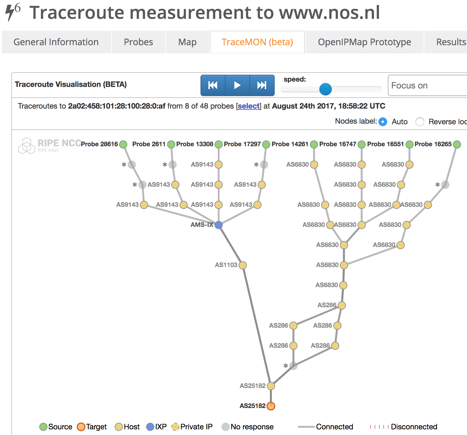

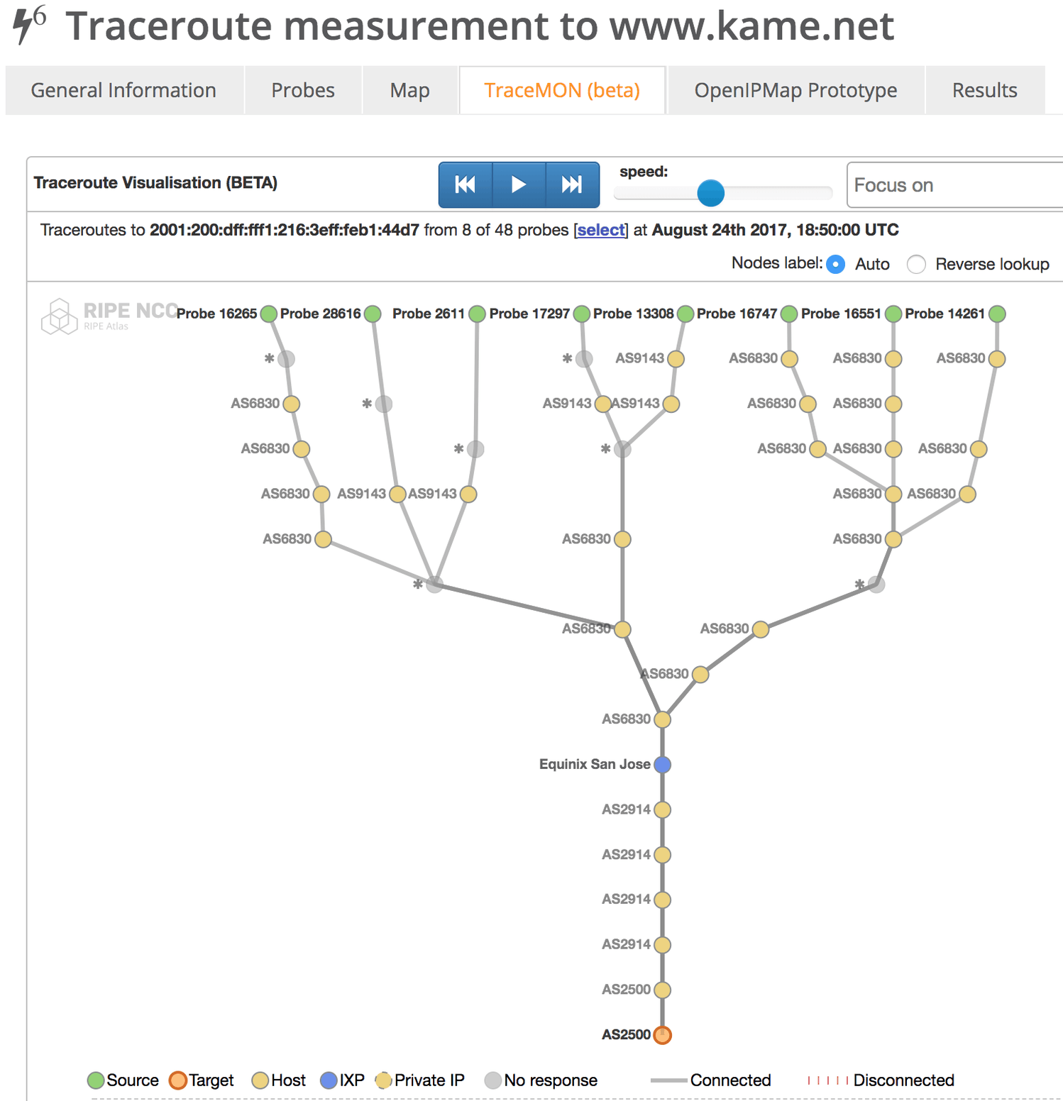

Dit lijkt inderdaad net zo te gaan als bij IPv4. Ik heb twee ripe atlas probes gedaan (traceroute, ipv6) met alle probes met IPv6 in fZiggo/fUPC ASN. Naar www.nos.nl en www.kame.net.
Via de links kan je in alle data speuren. Maar hieronder staan twee screenshots van de 'tracemon' tool waarop ik mijn conclusies baseer.
www.kame.net:
Het internationale verkeer gaat via AS6830/Aorta
Afbeeldingslocatie: https://tweakers.net/ext/f/DcMfNk42MIxSJ3CTQRtkqB8T/full.png
www.nos.nl:
fZiggo verkeer gaat via peering op AMS-IX. fUPC verkeer gaat via transit (KPN Eurorings?!). AMS-IX - NOS gaat via Surfnet,
Afbeeldingslocatie: https://tweakers.net/ext/f/FD5iRm0bkmGvbJ1asq8OPF4Y/full.png
Wie kijkt er even naar het lijstje v6 peers van AS6830?
