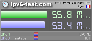

M'n he.net tunnel is langzaam heb ik uitgevonden. Een speedtest geeft onstabiele snelheid op 1mbit ongeveer. 2 hosts van me die op native IPv6 zit blazen op wirespeed.
(tunnel gebruikt is tserv11.ams1.ipv6.he.net)
-edit-
even een frankfurt tunnel aangemaakt en alles werkt weer lekker :)
-edit2-
Backfire
Deze video is niet beschikbaar in Duitsland omdat deze muziek kan bevatten waarvoor GEMA de respectieve muziekrechten niet heeft verleend.
[ Voor 38% gewijzigd door Keiichi op 20-12-2012 21:19 ]

Afbeeldingslocatie: http://img2.ipv6-test.com/speedtest/result/2012/12/20/863ffe917e8522a400c0928f743feeaf.png
Mwoah.
(Hij zegt wel leuk native trouwens maar 't is toch echt een 6in4 tunnel van sixxs :P)
Een iets lagere snelheid voor tunnelgebruikers is overigens logisch: je propt IPv6 in IPv4 en dus heb je de overhead van v4 + v6.
[ Voor 51% gewijzigd door CyBeR op 20-12-2012 23:01 ]
  • Paul
  • Laatst online: 19-08 15:39
CyBeR schreef op donderdag 20 december 2012 @ 22:59:
Sowieso, het is een gratis dienst door pioneers die non-profit proberen IPv6 te pushen omdat verder niemand de eerste stap wil, durft of kan zetten.
Ik zou zeggen, wees blij dat ze het doen ipv te 'zeuren' dat je je verbinding niet vol kan proppen met materiaal dat is geüpload door iemand die daar het recht toe niet heeft :+
Mwoah.
Als je een download doet via een IPv6 download speedtest @ http://www.speedtest2.nl/download-test, heb je dan meer snelheid?
Ik had laatst namelijk ook via http://ipv6-test.com/speedtest/ getest, en die was echt traag.
Al heb geen tunnel via HE, maar 6RD via mijn ISP (XMS), waar ik via IPv4 speedtests normaal 95/95 haal, had ik via de IPv6 speedtest maar iets van 50/50. Echter de IPv6 download ging wel 90+ mbit. Upload niet kunnen testen daar.

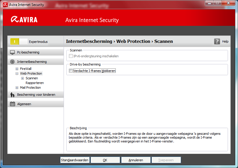

altijd mooi om te zien dat sommige software leveranciers ipv6 eigenlijk gewoon al ondersteunen
Afbeeldingslocatie: http://frankdebot.nl/tweakers/avira-ipv6.png
(boxje zal wel grayed out zijn, omdat ik m'n ipv6 op m'n netwerk hier plat gegooid heb vanwege slechte bandbreedte door een tunnel)
Solar @ Dongen: http://solar.searchy.net/ - Penpal International: http://ppi.searchy.net/
  • Snow_King
  • Laatst online: 01:40
Keiichi schreef op dinsdag 08 januari 2013 @ 21:09:
Ik ken een paar developers daar. Die lui zijn best bedreven en weten wat ze doen :)
Toch altijd mooi om IPv6 support te zien in software! Al hoort het gewoon standaard te zijn...
