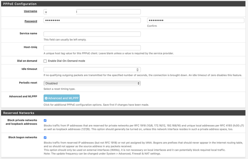

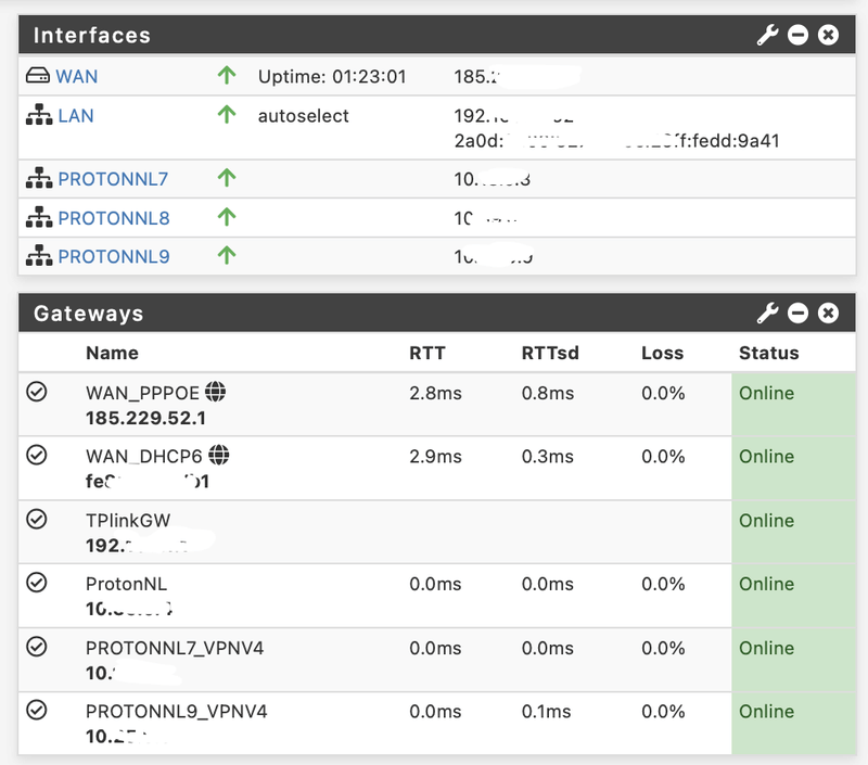

Goedenavond,
Voor mijn pfSense firewall heb ik een IPv6 vraag over de Glasnet/BlackGATE verbinding. Middels de DHCPv6 Server & RA krijgen mijn LAN interface en clients (in alleen het default VLAN) een IPv6 adres, echter mijn WAN/PPPoE interface niet.
Ik heb de settings voor WAN en LAN toegevoegd. Inmiddels al veel verschillende opties getest.

Streamert schreef op donderdag 29 december 2022 @ 20:17:
Goedenavond,
Geen kenner, maar moet die WAN => IPv6 Configuration Type niet iets van SLAAC of zo zijn?
Waarschijnlijk moet die op de WAN gewoon een IP adres "verzinnen" binnen de RA die de provider stuurt.
Vergeet daarbij ook niet dat WAN en LAN gescheiden zijn. De router ontvangt een prefix die die adverteert aan de LAN kant (RA). Maar de WAN krijgt (/bedenkt zelf) een IP adres "binnen het LAN van alle routers van de provider". De WAN poort is dus een client vanuit de ISP gezien. Daar waar de LAN kant meer als router geldt en dus een volledig subnet / prefix krijg.

RobertMe schreef op donderdag 29 december 2022 @ 20:29:
Met de SLAAC (ook als deze gebruikmaakt van de IPv4 verbinding) werkt de tevens de IPv6 voor LAN ook niet meer. Bij Glasnet support werd mij verteld om DHCP6 te gebruiken als Configuration Type, met Prefix Delegation Size 64, maar blijkbaar ontbreekt er ergens nog een detail.
Goedenavond,
Houd er rekening mee dat DHCP6 voor WAN in dit geval enkel is het voor het verkijgen van een IPv6 adres op je WAN. Deze heb je in de basis niet eens nodig omdat je via Link-Local al een prefix kan krijgen via DHCPv6+PD
Let op! Dit heet dan wel beide DHCPv6, dat is het ook, maar the devil is in the details.
Via PD, Prefix Delegation, ga je via DHCPv6 om een Prefix vragen en daar gaat het mis wellicht. In je screenshots:
- Request IPv6 via IPv4 link? Die snap ik niet. Zet die eens uit
- Only request a IPv6 prefix, probeer die eens
Je krijgt dan een /48 of /56 (ligt aan de ISP) en daaruit kan je weer /64s uitdelen aan je LAN.

Streamert schreef op vrijdag 30 december 2022 @ 00:03:
Ik heb in het verleden begrepen dat sommige ISP's hun IPv6 via de PPPoE aanleveren en anderen weer direct via de WAN verbinding dus overleg effe met je ISP hoe zij dat precies doen :)

Mijn config voor pfsense is als volgt:
KPN Wan interface: https://frankdebot.nl/tmp/tweaker/kpn-v6/kpnwan.png

Goeie vraag en ik had inderdaad gezocht, maar kon er geen kaas van maken, in ieder geval heb ik een stukje uit de PPP logs wat misschien interessant is, alleen ik kan er niets mee.
Jan 2 19:18:16  ppp 99184   [wan] IPCP: rec'd Configure Nak #2 (Ack-Sent)
Jan 2 19:18:16  ppp 99184   [wan] IFACE: Add description "WAN"
Jan 2 19:18:16  ppp 99184   [wan] IFACE: Rename interface ng0 to pppoe0
Jan 2 19:18:16  ppp 99184   [wan] IFACE: Up event
Jan 2 19:18:13  ppp 99184   [wan] 020c:29ff:fedd:9a41 -> 0000:0000:00f1:282f
Jan 2 19:18:13  ppp 99184   [wan] IPV6CP: LayerUp
Jan 2 19:18:13  ppp 99184   [wan] IPV6CP: state change Ack-Sent --> Opened
Jan 2 19:18:13  ppp 99184   [wan] IPV6CP: rec'd Configure Ack #1 (Ack-Sent)
Jan 2 19:18:13  ppp 99184   [wan] IPADDR 0.0.0.0
Jan 2 19:18:13  ppp 99184   [wan] IPCP: SendConfigReq #2
Jan 2 19:18:13  ppp 99184   [wan] COMPPROTO VJCOMP, 16 comp. channels, no comp-cid
Jan 2 19:18:13  ppp 99184   [wan] IPCP: rec'd Configure Reject #1 (Ack-Sent)
Jan 2 19:18:13  ppp 99184   [wan_link0] rec'd unexpected protocol MPLS Control Protocol (RFC 3032), rejecting
Jan 2 19:18:13  ppp 99184   [wan] IPV6CP: state change Req-Sent --> Ack-Sent
Jan 2 19:18:13  ppp 99184   [wan] IPV6CP: SendConfigAck #1
Jan 2 19:18:13  ppp 99184   [wan] IPV6CP: rec'd Configure Request #1 (Req-Sent)
Jan 2 19:18:13  ppp 99184   [wan] IPCP: state change Req-Sent --> Ack-Sent

Ben je een beetje begaan met SSH? Ik zou anders eens op de terminal van de router inloggen en daar in /var/log eens door wat logfiles gaan bladeren.
Dit moet echt ergens een kleine setting zijn. Zo lastig is het allemaal niet uiteindelijk, het zijn gewoon standaard protocollen die ook Glasnet gebruikt.

SSH is niet zo'n punt, anders kun je beter bij pfSense wegblijven, of elke andere *nix, maar als je een tail -f /var/log/dhcpd.log /var/log/ppp.log /var/log/system.log doet, krijg je niet veel meer info dan in de Status/System Logs sectie van de web interface, als ik me niet vergis?
  • Snow_King
  • Laatst online: 20:18
Snow_King
Konijn is stoer!
Streamert schreef op maandag 2 januari 2023 @ 20:59:
De dhcpd.log file is van de DHCP server, maar je wil juist de client hebben.
Maar als je met 'ifconfig -a' kijkt, krijg je WAN interface wel een IPv6 adres?
En ergens moet je iets kunnen vinden in de logs over een DHCPv6 lease met een prefix of iets dergelijks. Vooral even blijven zoeken.

Snow_King schreef op dinsdag 3 januari 2023 @ 09:48:
De WAN interface krijgt alleen een link-local adres, fe80... en fungeert dus als gateway in dit geval. De van oorsprong meegeleverde Vigor 2130 router voor Glasnet, ook nog even een test mee gedaan, krijgt op de WAN interface netjes een publiek IPv6 adres. Kan ik er dan vanuit gaan dat je in pfSense hetzelfde is?
  • Snow_King
Snow_King
Konijn is stoer!
Streamert schreef op dinsdag 3 januari 2023 @ 11:32:
pfSense zou op de WAN ook een publiek IPv6 adres moeten krijgen. Daar zit in je instellingen dan het eerste probleem.
Dat moet je oplossen met:
- SLAAC
- DHCPv6 IA (Address verkrijgen)

Snow_King schreef op dinsdag 3 januari 2023 @ 12:31:
- SLAAC
Kan je in die Vigor 2130 iets van instellingen opvragen?
Ik ga voor de SLAAC/DHCPv6 toch nog een keer contact opnemen met support.
Helaas heb ik de Vigor inmiddels al weer teruggestuurd, maar het was lastig om vergelijkbare settings te vinden in een interface die zo totaal anders is, gezien de aard van het beestje.
In de tussentijd ben ik ook wel benieuwd hoe de configuraties van vergelijkbare ISP's eruit zien, zoals Telford en anderen. Ik vermoed dat we nog veel van elkaar kunnen leren. ;)
