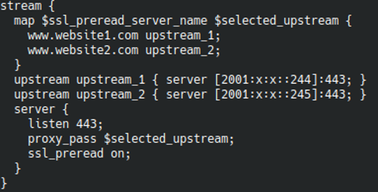

Dat zou ik niet doen.
Ik zou nginx op 1 server zetten als reverse-proxy en die alles laten afhandelen.
Wel heb je dan voor alle ha-instances een AAAA-record nodig, maar die kunnen alle naar hetzellfde IPv6 adres staan.
Ook het TLS-Certificaat hoeft dan alleen maar op de nginx-server te staan en is het gemakkelijker om alle security te regelen (op 1 server ipv alle).
En nog veel beter. Helemaal niets open zetten en alleen via een VPN-verbinding werken.
Ik zou een echte Proxy dat soort dingen laten doen :)
Sowieso! :)

nero355 schreef op maandag 3 januari 2022 @ 00:25:
Waarom (en wat vind jij een echte proxy dan)? nginx als reverse proxy is een vrij standaard oplossing om backend services te exposen (en eventueel te load balancen / ssl termination te doen). Er zijn redelijk standaard docker images voor die nagenoeg geen configuratie nodig hebben.

  • RobertMe
  • Laatst online: 11:52
L0g0ff schreef op maandag 3 januari 2022 @ 14:04:
Ik denk dat @nero355 doelt op pound of squid.
Maar nginx werkt ook prima voor hass vind ik zelf ;)
Of HAProxy :9
In ieder geval heb je bij Nginx ook twee smaakjes? Nginx de traditionele webserver, zoals Apache httpd, die ook reverse proxy ondersteund. Iets wat ik zelf ook wel eens heb gebruikt. En NPM / Nginx Proxy Manager, iets waar ik verder onbekend mee ben, maar AFAIK wel populair is in het Docker / container landschap. Sterker nog, volgens mij is NPM de defacto standaard ingress controller in Kubernetes. Zelf gebruik ik dan weer Traefik, wat in ieder geval voor mijn doeleinden ook meer dan prima is.

Ik ben aan het testen met IPv6 only vpssen. Voor outbound traffic naar IPv4 sites gebruik ik Tayga/Unbound en ndppd voor NAT64/DNS64.
Voor legacy accessproviders zoals TMobile en Caiway gebruik ik nginx om IPv4 te streamen naar de IPv6 servers gebruik ik deze config. Voordeel is dat ik alleen een TLS certificaat op de IPv6 server hoef te zetten.
AAAA record verwijst naar de IPv6 server
A record verwijst naar de IPv4 proxy server
Afbeeldingslocatie: https://tweakers.net/i/3UOg8NiUpbGJjNfCS03wt-GH-xI=/full-fit-in/4000x4000/filters:no_upscale():fill(white):strip_exif()/f/image/KS6dxofU2I4ZSZZc6puh29Fk.png?f=user_large
Tot nu toe werkt alles goed
PS Nog een aanvulling voor de nginx proxy server. om http naar https te redirecten:
server {
    listen 80 default_server;
    server_name _;
    return 301 https://$host$request_uri;
Voor iedere website moet dus deze aangevuld worden in de nginx config. Het liefst zou ik zien dat nginx automatisch de inkomende URL matched met het IPv6 adres uit het AAAA record. Als iemand ideeën heeft hierover...
[ Voor 31% gewijzigd door zx9r_mario op 07-02-2022 12:19 ]
