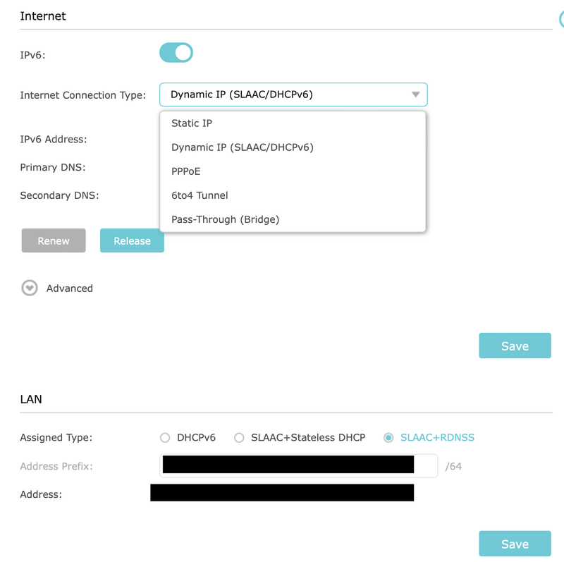

  • Alexknl
  • Registratie: Maart 2017
  • Laatst online: 04-10 20:50
Even een snelle vraag met betrekking tot de recente overgang naar IPv6 bij Ziggo. Dit betreft een Ziggo Connectbox in bridge modus met een TP-Link AX50 router, met daarnaast een tweede AX50 in AP modus.
Ik meen hier een paar maanden terug gelezen te hebben om de IPv6 instelling op 'Dynamic IP' te zetten, en bij LAN op 'SLAAC+RDNSS'. Ik heb hier zelf weinig verstand van, is dit nog altijd de juiste instelling bij het aanzetten van IPv6?
Afbeeldingslocatie: https://tweakers.net/i/QjKiIpZBcqIwn_TV6Y61fAWTOQw=/800x/filters:strip_exif()/f/image/DsMsgH7jfgnVRs3jnjHaFeXo.png?f=fotoalbum_large

Alexknl schreef op woensdag 22 december 2021 @ 19:10:
Bij voorbaat dank :)
Dat lijkt te kloppen ja!

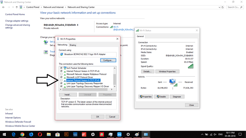

In Windows 10 is het niet meer dan een vinkje aan of uitzetten op je netwerk adapter. Standaard staat deze aan. Dus als je die toen uitgezet had dan kun je die gewoon aanzetten.
Afbeeldingslocatie: https://tweakers.net/i/ezCURSJ-eGy-EGrpiaewB_qnzqE=/800x/filters:strip_exif()/f/image/CFLIr7nUyjJcGPn66u1ivMb2.png?f=fotoalbum_large

@L0g0ff Die staat goed. (y)
In mijn herinnering heb ik ook enkele regels onder de opdrachtprompt uitgevoerd.
Daar kreeg ik toen bij enkele niet de gewenste uitvoer.
Was bang wel iets gestart te hebben maar dat niet terug gezet.
Hopelijk hebben upgrades dat ondertussen hersteld.

  • Paul
  • Laatst online: 12:41
@KroontjesPen Dat is de manier waarop veel mensen het doen, maar dat zet het alleen uit voor die netwerkkaarten, niet voor loopback of tunnel interfaces. Om het 'goed' te doen moet je in de registry zijn. Als je deze sleutel in het verleden hebt aangemaakt dan moet je die dus nu verwijderen (of op 0x00 zetten) :)
Location: HKEY_LOCAL_MACHINE\SYSTEM\CurrentControlSet\Services\Tcpip6\Parameters\
