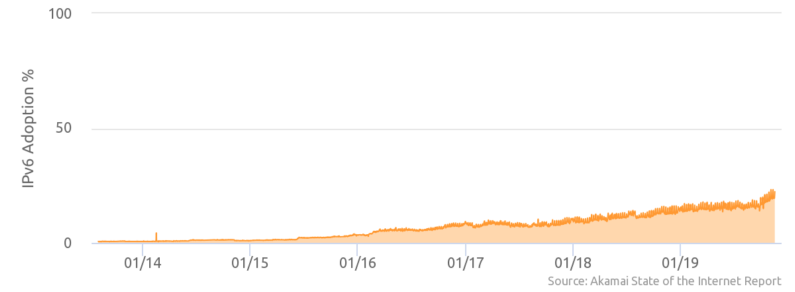

  • easyriider
Een grafiekje met de IPv6 adoptie in Nederland waarin opvalt dat IPv6 de afgelopen twee maanden veel sneller groeit dan de maanden daarvoor. Op 23 september 15.6% en 16 november 22.3%.
Afbeeldingslocatie: https://tweakers.net/ext/f/uADLPl3UJcoxRd2Jtu38pAIG/full.png
Bron: https://www.akamai.com/us...sualization.jsp#countries
  • ANdrode
easyriider schreef op donderdag 21 november 2019 @ 15:57:
Mogeljk komt men in beweging omdat IPv4 echt bijna op is? Als de marketingafdeling er iets over wil zeggen gaan ISP's misschien wel in beweging komen :+
  • Roetzen
  • Laatst online: 04:13
Roetzen
he.net Certified Sage
ANdrode schreef op donderdag 21 november 2019 @ 18:00:
Opmerkelijk is het zeker. Maar wie komt er dan in beweging? Is er een nieuwe ISP bij gekomen die door de IPv4 schaarste gedwongen DS-Lite uitrolt? Is Ziggo hard bezig en zien we dat niet terug in de cijfers van Liberty Global?
Overigens doen we het met een 31e plaats op de wereldlijst nog steeds vrij belabberd. :'(

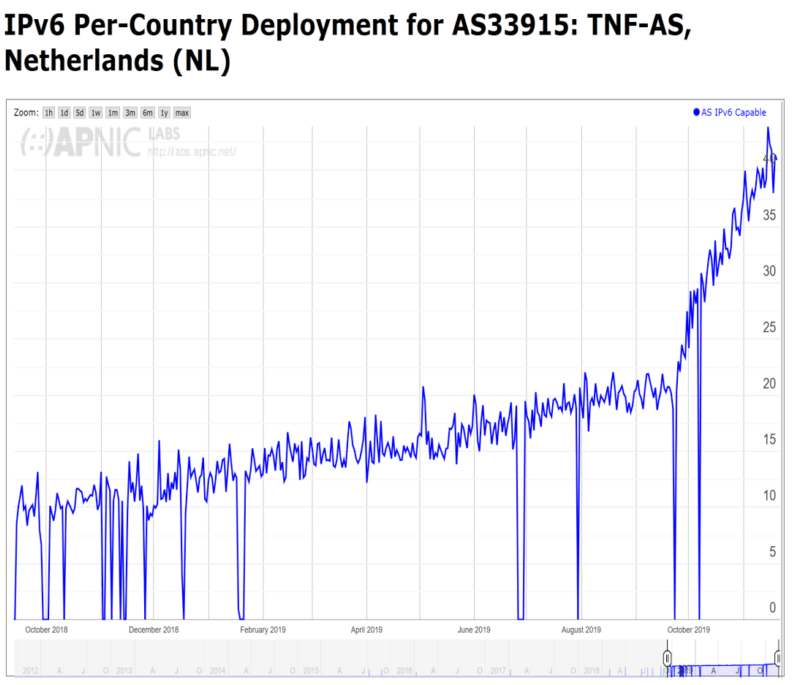

  • easyriider
Roetzen schreef op donderdag 21 november 2019 @ 18:08:
Mijn verkeer gaat via AS33915 en die staat niet bij de ASN's van Liberty Global op World IPv6 Launch.
APNIC geeft voor AS33915 op dit moment 40.92% IPv6 capable, en die laat ook een heel sterke groei zien de afgelopen maanden. :)
https://stats.labs.apnic.net/ipv6/AS33915
Afbeeldingslocatie: https://tweakers.net/ext/f/36p08eez2FGXTINEb6wU4hDH/full.png
[ Voor 7% gewijzigd door easyriider op 21-11-2019 19:56 . Reden: afbeelding toegevoegd ]
  • ANdrode
Geen enkele ISP komt in beweging vanwege een tekort aan IP-adressen. Ze zijn nog steeds vele malen goedkoper dan de andere fixed costs die je hebt om een klant te winnen.
Bovendien is "schaarste" geen onderwerp. Op zou dat wel kunnen worden als dat het volgend jaar (?) wordt.

  • easyriider
Zolang AS33915 (fZiggo) daar niet deel van uit maakt, maar wel een groot deel van Liberty Global buiten Nederland, is die grafiek voor de uitrol van IPv6 in Nederland niet echt representatief.
Hieronder wat gegevens van stats.labs.apnic.net/ipv6/NL
ASN     AS Name IPv6 Capable	IPv6 Preferred	Samples
AS1136	KPN     26.88%	        26.78%      	8,424
AS33915	TNF-AS	46.84%	        46.37%	        5,450
AS6830	LGI-UPC	32.65%      	32.41%      	3,669

easyriider schreef op dinsdag 17 december 2019 @ 21:38:
Inderdaad. Maar helaas publiceren ze geen grafiek van Ziggo AS33915...
Dat ziet er wat Ziggo betreft best goed uit. Bijna 50%, dat is meer dan ik gedacht had. :)B
