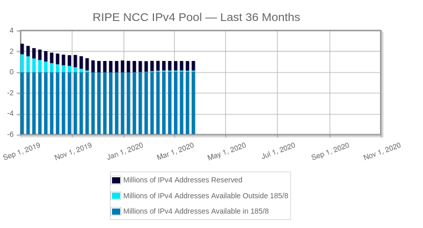

  • Freeaqingme
Ik ben het met je eens dat je aan een /24 niet heel veel hebt, maar iets is beter dan niets. Als een (nieuw) bedrijf toch eigen IPv6-adressen wil hebben moeten ze zelf een RIPE membership afsluiten. Als ze dat dan doen dan is 't een kleine moeite er ook meteen een IPv4-range bij te 'bestellen'. Kennelijk gebeurt dat toch niet heel veel.
Dat gezegd hebbende, het is niet alleen voor ISP's of netwerkbedrijven. In principe kan iedereen RIPE member worden en zo'n /24 krijgen.
Ergens in december heeft RIPE een paar blokjes teruggekregen waarmee wachters geholpen zijn, maar die hebben eerst een tijd moeten wachten.
Er zijn er in december maar echt heel weinig bijgekomen (zo'n 50K denk ik), het grootste deel komt omdat RIPE teruggegeven ranges 12 maanden ofzo in quarantine houdt. Daarvan zijn er een paar vrijgekomen:
Afbeeldingslocatie: https://tweakers.net/i/kIkLVXO6OeASmFxIhIpzrdSXEN8=/234x176/filters:strip_exif()/f/image/F284G61jytilmhsfpohTcy1e.png?f=fotoalbum_medium
CAPSLOCK2000 schreef op dinsdag 31 maart 2020 @ 17:14:
Op die veilingsite zie ik dat ze zo'n 20 dollar per IP-adres vragen. Ongeveer jaar geleden was dat nog zo'n 10 dollar per IP, dat is toch wel een forse stijging. Al kan het zijn dat het beeld vertekent wordt omdat er alleen adressen in die lijst staan die nog niet zijn verkocht. Wellicht is die prijs dus te hoog.
Ik zie op diezelfde site historische prijzen van 12 manden oud waar ze ook 20 USD zijn. Ik weet niet of die prijs 'dus te hoog' is. Dat lijkt me bij uitstek een kwestie van vraag en aanbod?
Overigens is ook bij ARIN de waiting list vrij beperkt, waarbij de een na oudste aanmelding van 5 maart lijkt te zijn.
Ik ben het met je eens dat die losse /24's niet zo heel veel zoden aan de dijk zetten, maar als IPv4 nog heel populair zou zijn, dan zou je verwachten dat de waiting list steeds voller werd (menig bedrijf heeft voldoende BV'tjes om ripe members mee op te kunnen zetten, en deden dat ook toen er nog 4 /24's werden uitgedeeld) of de prijs steeds hoger zou worden. Beiden vallen mee.

Verder kwam ik in de nieuwsbrief van RIPE nog dit artikel tegen: https://labs.ripe.net/Mem...oning/do-we-need-a-new-ip
Huawei stelt alvast de volgende IP-standaard voor. Ik wil het nog aandachtig gaan lezen, maar wellicht vindt iemand het alvast leuk.
Een gecentraliseerd model in plaats van een decentraal model. Weet niet wat ik er van moet vinden. Het gaat sowieso even duren om dit uit te rollen O-).
Er zijn wel incentives voor providers om naar een gecentraliseerd model te gaan: ISPs willen eigenlijk dat er voor verkeer betaald wordt en dat is lastig…
