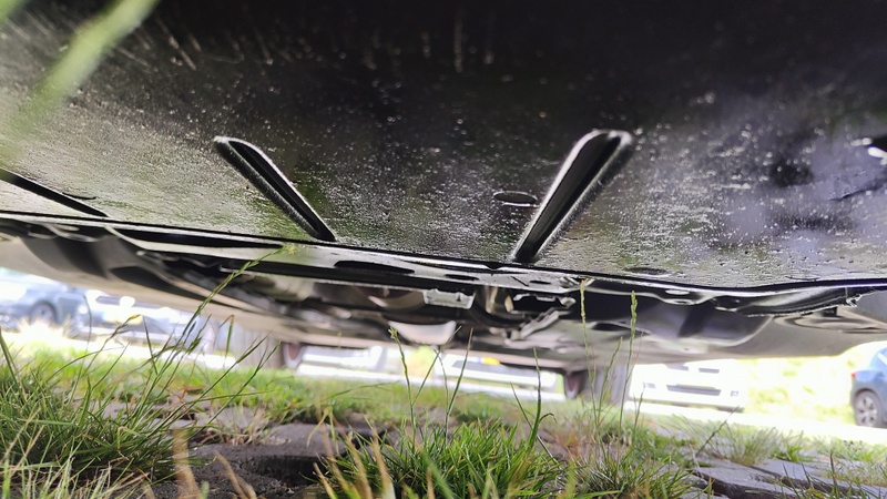

  • Khaelos
  • Laatst online: 23-11 20:12
Ik heb al vrij veel problemen gehad met mijn Seat Leon.. echter is nu heb volgende probleem aan de beurt..
Er ligt al enige tijd een klein plasje op de oprit en ik dacht eerst dat het condens was..
Bij nadere inspectie blijkt dit toch olie te zijn en ben ik eens onder de auto gaan kijken.
De auto is 2 maanden geleden nog voor onderhoud geweest bij de dealer.
En als klap op de vuurpijl gaan we over 2.5 week met de auto naar Italië..
Edit: ik heb met een zaklamp onder de kap gekeken, er zit zoveel techniek onder dat je weinig ziet, daar waar ik wel langs kan kijken zie ik het en der wel olie op de bodemplaat zitten..
Uiteraard ga ik maandag contact opnemen met de garage
Wat is de beste aanpak hierin?
Zie foto's

  • Asterion
  • Laatst online: 05:24
Mijn gedacht zou direct uitgaan richting oliefilter waarvan de dop niet goed zit vastgedraaid.
Olie aflaatbout (onderaan de carterpan) dat niet goed afdicht.
Peilstok of olie vuldop ook controleren!
Dat zijn toch wel de eerste dingen die ik zou controleren omdat hij toch recent op onderhoud heeft gekregen..
Olie loopt altijd naar beneden door de zwaartekracht.
Als je de beschermplaat van je motor er even afhaalt. Dat is niet zo moeilijk. Dan kan je langs boven al even kijken of je nergens natte plekken ziet.
Ook langs onderen als dat mogelijk is.
Daarna even met draaiende motor kijken of je ergens olie ziet druppen.
En morgen even contact opnemen met de garage is inderdaad een goed idee!
Edit: De dop van de oliefilter heeft een o-ring, die kan ook beschadigd zijn of zelfs helemaal ontbreken!
[ Voor 7% gewijzigd door Asterion op 30-06-2024 19:00 ]
  • To_Tall
  • Laatst online: 22-11 03:25
Ik denk het zelfde. Soms willen ze de oude bout terug plaatsen als de keerkring beschadigd is. Zal hij hier gaan lekke.

Contact gehad met de garage, de auto gaat morgen langs en ze gaan hen meteen nakijken.
Edit: zit nu te wachten en ze zijn er mee aan de slag, ik heb wel gezegd dat ik zelf de onderkant wil zien zonder dat de bodemplaat er op zit terwijl hij op de brug staat
Edit 2: Het was precies wat jullie al dachten.. de Carter plug zat niet goed/was niet goed gesealed.
Auto gereinigd van onder en de bodemplaat en een nieuwe plug er in, daarna proef gereden en lekt niet meer.
