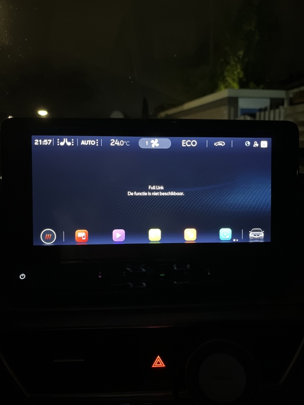

Sinds vrijdag airbag melding.
Dealer gebeld ja ihhh we hebben pas eind juni tijd. Ze kunnen ook niet uitlezen om iig te kijken welke storingen de auto geef.
Dus vandaag bij een vakgarage langs gereden om deze uit te lezen.
Collison error vrijdag 27 maart. Om 9:50. Precies op dat moment rijd m’n vrouw weg met de auto. Btw nergens tegen aan
Na geloof 5 minuten uitlezen poef alarm belletjes in de auto en alle schermen vallen uit. Auto wil niet meer starten. Oh je accu is leeg.
Accu meeting gedaan en ja accu nog 30% capaciteit. Daarbij gaf hij ook aan dat accu spanning dip bv door starten van de auto. Sensoren foutmeldingen kunnen geven. Er hoeft dus niets aan de hand te zijn.
Misschien een beetje lang verhaal
. Ben wel benieuwd of idd de accu en spannings dip mogelijk de error zou kunnen veroorzaken?

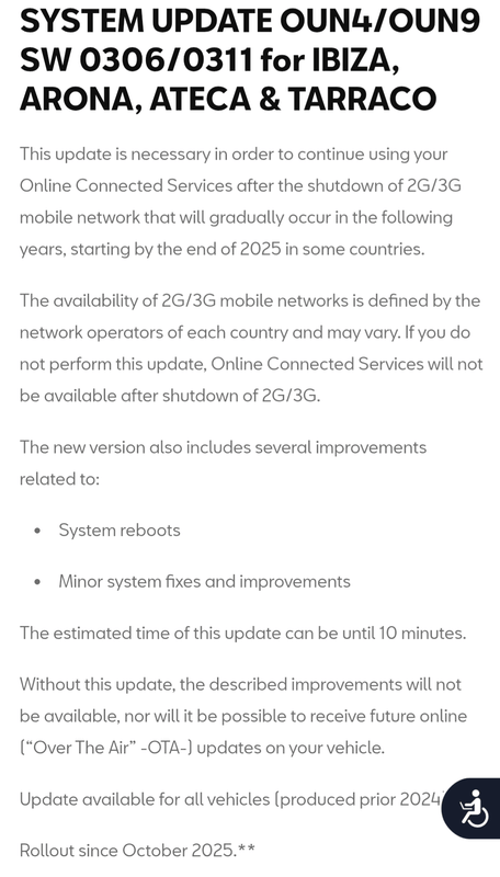

Lang verhaal kort samengevat: 2 jaar gedoe gehad met de achteruitrij camera.
In december uiteindelijk gefixt. De auto bleek de camera niet goed te herkennen. Daarom soms zwart beeld.
Sinds december tm vorige week heeft het goed gewerkt. Toen kwam en een OTA update. Volgens de garage moest ik die vooral blijven accepteren en installeren.
Na installatie is het probleem weer terug. Op random momenten weer zwart beeld op de camera.
Ik ben er behoorlijk pissig over al helpt dat uiteraard niet.
Weet iemand of ik de software zelf weer kan verwijderen?

Op de Seat site staat een nieuwe OTA update.
De vorige versie is 0888 en de nieuwe zou 0306/0311 zijn?
Rollout sinds oktober vorig jaar. Terwijl de 0888 sinds september vorig jaar was.
Toevallig keek ik eergisteren op die site en toen stond het er nog niet bij en nu wel:

Drukfoutje? Of krijgt iemand dit binnen? Trekken ze versienunmers gelijk met andere VAG-merken?

Iemand hier nog een idee over? volgens mij heb ik nog een oudere versie, en die heb ik ooit met de hand moeten flashen omdat de GPS niet meer geladen kon worden.Opzich verder niet echt klachten maar de connected services gebruik ik wel.Pipooow schreef op woensdag 12 augustus 2026 @ 12:55:
Update pagina Seat
