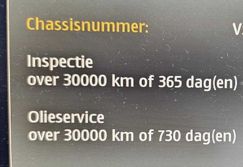

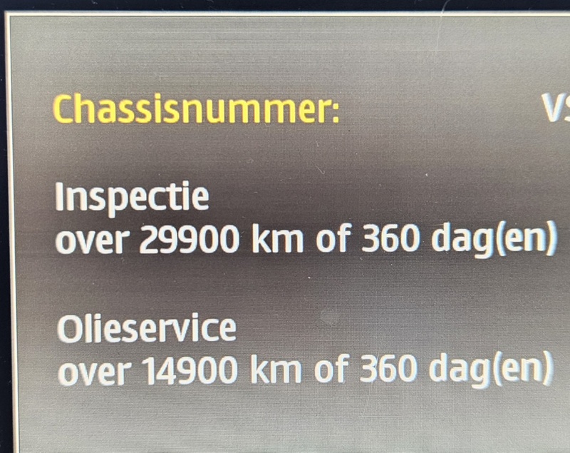

Beide hebben deze week een olieservice-beurt gehad.
Maar nu valt me op dat het interval bij de ene 15K (2015) en bij de andere 30K (2016) is?
Er zit in beide een 1.2 tsi motor. Deze zijn toch identiek voor deze bouwjaren? Waar komt dit verschil vandaan?
Afbeeldingslocatie: https://tweakers.net/i/ajQDCnbz9MTDMsqDxfSKUx29AuE=/800x/filters:strip_icc():strip_exif()/f/image/XHhZSV0TvTfK08p141WgTJ0B.jpg?f=fotoalbum_large
Afbeeldingslocatie: https://tweakers.net/i/DjGLpPACAPc_JjePkAwy8cC0qpw=/800x/filters:strip_icc():strip_exif()/f/image/1KHPkVUJqfPYLhi3pE0edQJH.jpg?f=fotoalbum_large
[ Voor 3% gewijzigd door Farabi op 08-02-2026 15:32 ]

Die dingen zijn model en type gebonden, dus met alleen 2 seats weten we nog niks.
Er gebeurt meer bij een olie service dan alleen motorolie, en er zijn meer dingen die soms verse olie nodig hebben dan alleen de motor.

The Eagle schreef op zaterdag 7 februari 2026 @ 17:44:
daarom heb ik erbij vermeld dat het om 1.2 tsi motoren ging. de bouwjaren zijn dicht op elkaar. de olie is ververst en de oliefilters zijn vervangen. beide hebben hetzelfde onderhoud gehad.

Dat snap ik, maar die motor is in meerdere auto's geleverd. En zoals gezegd gaat het niet alleen om de motor.
  • Farabi
The Eagle schreef op zaterdag 7 februari 2026 @ 18:46:
Ah oke, ik probeer het te begrijpen. Dus dat dezelfde motor erin zit, wil niet zeggen dat ze op dezelfde manier gebouwd zijn?

Is wel vreemd inderdaad, wel kun je met vcds/obd11 die waardes aanpassen. Dus dat kan ook nog gedaan zijn
  • Farabi
giovanni2903 schreef op zaterdag 7 februari 2026 @ 19:23:
Dat zal het wel zijn geweest inderdaad. Las hetzelfde net toevallig.

@Farabi vertel nou eerst eens om welke auto's het gaat. Motor is gelijk. Maar types. Is het een Arona, Ibiza, WAT DAN? En handbak of automaat helpt ook.
  • Farabi
The Eagle schreef op zaterdag 7 februari 2026 @ 19:40:
(Post aangepast boven)

Ik heb 2 seats (beide toledo's handbak) uit 2015 en 2016. Beide hebben deze week een olieservice-beurt gehad.
Bij de ene is long life service en olie etc gebruikt en bij de andere niet, dat kan via de OBD poort aangepast worden (evt via servicemenu) -- of er normale onderhoud gedaan wordt/is of long-life service.
Puur een instelling, je mag long life switchen naar normaal en ook andersom bij de dealer. Mijn dealer zegt dat long life prima is en normale niet nodig is voor mijn auto.

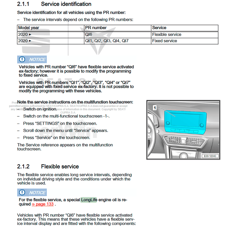

Hier kan je zien dat de VW documentatie spreekt "dat bepaalde opties fixed-service interval forceren":
Afbeeldingslocatie: https://tweakers.net/i/2tfpu8af5G0VAV-bUrOG2HwARos=/x800/filters:strip_exif()/f/image/W0mkfLbbs1DLb8iDcfHhkTs0.png?f=fotoalbum_large
(en tot recent kon je zelf betalen om deze documentatie te downloaden, wat ik heb gedaan, helaas hebben ze dit denk ik per december geannuleerd en ze doen geen zaken meer met consumenten)
Dus zal vooral van de opties afhangen.
EN zoals ik het lees kan je dus wel van flexible naar fixed gaan maar af fabriek fixed naar flexible kan niet.
[ Voor 28% gewijzigd door grasmanek94 op 07-02-2026 20:49 ]

grasmanek94 schreef op zaterdag 7 februari 2026 @ 20:35:
Als ik zo'n beetje op internet informatie op zoek dan is de animo "stadsauto = normale service, snelwegauto = long life" met de kanttekening dat het dus vooral gaat om aantal starts/stops en hoeveelheid "koude ritten" (meer slijtage).
___
Thnx, is er een makkelijke manier om dit zelf naar 30K te zetten?
