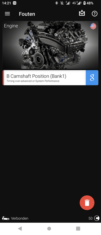

Afbeeldingslocatie: https://tweakers.net/i/eW1m_gPf3LEYfeVoRLfy31xhLTM=/x800/filters:strip_exif()/f/image/hRJ56WdfmbF3zuCv6I1xTirP.png?f=fotoalbum_large
Iemand die me kan vertellen wat dit inhoudt? Heb een gti, maar geen reacties in t vw topic. Cupra heeft zelfde blok, dus kunnen hier ook wel mensen zijn die m herkennen :p
Auto houdt in vanaf 180 en gaat niet harder dan 235. Haalde voorheen 270..

Als we de error vertalen "Nokkenas - timing <iets "te" veel / te weinig>.
Als ik zou gokken: Iets mis met de nokkenas sensor / timing van het inspuiten / vroegtijdig of te laat vuren van cilinder?

giovanni2903 schreef op dinsdag 27 juni 2023 @ 12:40:
Even geen volgas. Laat je nokkenas controleren. In ergste geval is je timing versprongen

28 juli afspraak gemaakt bij een specialist. als ik het goed begrijp is de ketting licht uitgerekt en daarom versprongen. er schijnt ook een modificatie te zijn zodat het niet nogmaals gebeurd. word dus hopelijk allemaal opgelost en prijs valt ook wel mee
