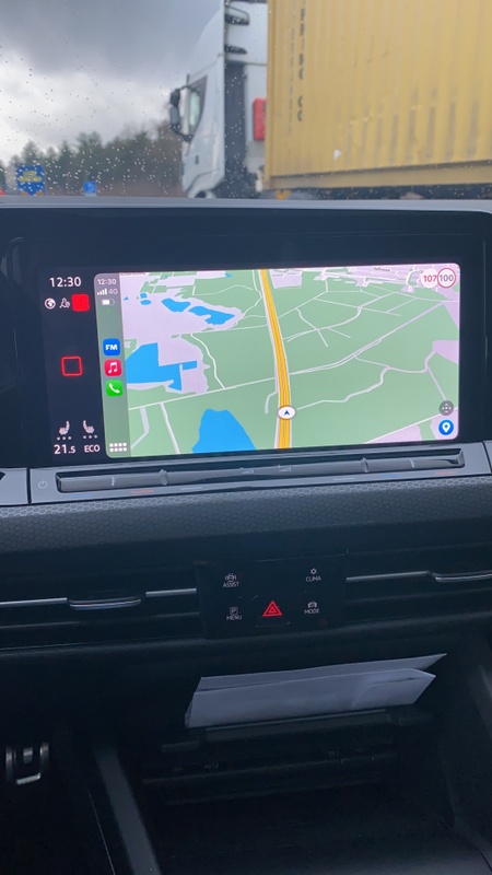

  • Scrtz
  • Laatst online: 02-11 19:58
macmellow schreef op maandag 19 april 2021 @ 14:04:
Vziw heeft de Golf hetzelfde scherm, dus qua resolutie moet het te doen zijn. De Golf heeft volgens mij ook permanent een balk aan de linkerkant.
Klopt inderdaad,
Zie hier mijn golf scherm met carplay:
Afbeeldingslocatie: https://tweakers.net/i/0eh5wu1fbdCvQiMQkg5ZwGXRJi8=/x800/filters:strip_icc():strip_exif()/f/image/ZqHhotP4asD3yyOlUHyVGPdB.jpg?f=fotoalbum_large
  • Rivanov
  • Laatst online: 08:24
macmellow schreef op maandag 19 april 2021 @ 14:53:
Welke afbeelding doel je specifiek op?
Ik zie nergens de layout zoals de ID.4. Ik bedoel daarmee de widescreen versie van CarPlay, niet dat je in de vroegere versies van de Leon 2 zwarte balken hebt en later 1.
In mijn Leon heb ik 1 zwarte balk naast CarPlay. Carplay is niet widescreen.
In de ID.4 heb je, naar het lijkt, hetzelfde scherm met ook 1 zwarte balk maar dan wel widescreen CarPlay.
De ID.4 heeft een hogere CarPlay resolutie, daarom lijkt het alsof die widescreen is t.o.v. CarPlay in de Leon. Volgens mij is de fysieke afmeting van het CarPlay scherm identiek maar heeft de Leon simpelweg een lagere resolutierendering. De CarPlay iconen zijn dus op de Leon groter dan in de ID.4
Aan de zijbalk in de ID.4 te zien lijkt die resolutie wel overeen te komen met de resolutie van de Leon (iconen zijn even groot). Dus hopelijk kan Seat nog wel de resolutie van het CarPlay gedeelte aanpassen zodat alles wat kleiner gemaakt wordt en je dus méér CarPlay content kunt tonen, zoals 5 iconen op een rij op het homescreen net als in de Octavia.
