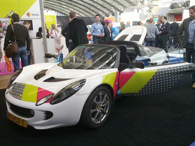

En, we hebben al een Tesla:
Afbeeldingslocatie: http://www.benophetinternet.nl/tweak/enexis_lotus_100procent_electric.jpg

En dus een Tesla ;)

bverstee schreef op dinsdag 03 mei 2011 @ 08:14:
Dat is een elektrische Lotus Elise, geen Tesla ;)

Bartjuh schreef op dinsdag 03 mei 2011 @ 12:07:
:X Je hebt helemaal gelijk! Ik was tot nu toe echt in de veronderstelling (volgens mij is dat ook meerdere keren tegen mij gezegd) dat het een Tesla was.
Afbeeldingslocatie: http://tweakers.net/ext/f/IJOGpThuikaj36Iwop9lyiqK/full.jpg?nohitcount=1
Afbeeldingslocatie: http://cache.gawkerassets.com/assets/images/12/2008/11/Brabus-Tesla-Roadster.jpg
Hmmm, ja, ze zijn verschillend..
