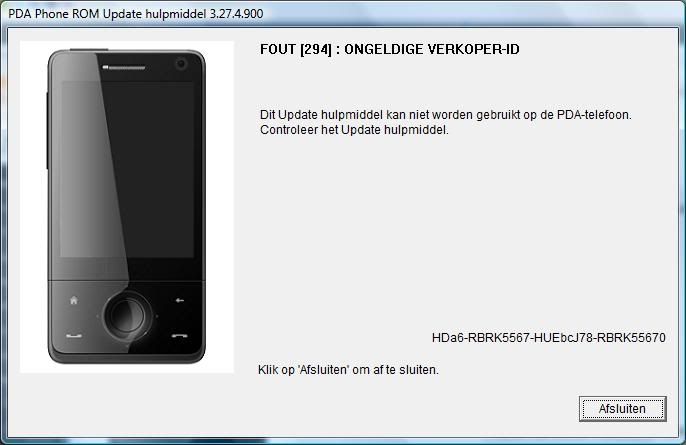

Ik heb de laatste tijd ook een probleem met m'n TP.
Vaak als ik onderweg ben en ik luister muziek, krijg ik in eens een tringeltje te horen. Ik kijk op m'n scherm en zie in eens dat schermpje om spraaklabels te gebruiken. Kan ik dat niet helemaal uit zetten?
Ook heb ik vaak dat als ik muziek luister hij in eens het laatst gebelde nummer automatisch gaat bellen, dat terwijl m'n scherm uit staat EN op toetsenvergrendeling. Heel vervelend, want soms druk ik het uit, maar gaat ie gelijk weer automatisch bellen. Er is niks geen knop ingedrukt oid, ook niet op m'n oortjes zelf.
Overigens gebeurt dit alleen maar als m'n oortjes zijn aangesloten, die geleverd waren bij de TP en heb dit alleen maar de laatste tijd. Heeft iemand hier nog meer last van en/of weet iemand het op te lossen, het is namelijk vreselijk irritant!
Overigens, dacht ik wel even mijn TP te gaan updaten. Maar met de key, om de update te downloaden die ik in een ander topic vond (HT833K009333) krijg ik een foutmelding. Met mijne eigen wilde het niet werken voor de download.
Na 1% van de update krijg ik de volgende foutmelding:
Afbeeldingslocatie: http://i61.photobucket.com/albums/h60/Rei-n-ieR/fout.jpg
Edit: Net even wat gevonden, het blijkt dus dat mijn rom branded is. Nou heb ik Hi, maar ik wist niet dat deze branded is. Wat kan ik nu doen?
[ Voor 23% gewijzigd door Chaos-Zero op 05-04-2009 13:39 ]

Chaos-Zero schreef op zondag 05 april 2009 @ 13:23:
Vraag 1: Lijkt me gewoon een fout in je headsetje. Probeer eens die van iemand anders.
Vraag 2: Zoek eens even, dit is al tig keer aan bot geweest en wel bruikbare s/n zijn oiok al gegeven.
Bedenk ook even dat als je de update uberhaubt voor elkaar krijgt dat ie dan niet meer 'branded' is

Ik heb een probleem met mijn Weathertab. Ik krijg sinds de software-update op 28 februari geen weergegevens meer. In eerste instantie dacht ik: Laat maar zitten. Maar ‘t is toch wel makkelijk, en vervelend als je het mist. Iemand bekend hiermee?
Ik krijg steeds deze melding:
Afbeeldingslocatie: http://i40.tinypic.com/2j0ld3q.jpg

Zolang ik het toestel gebruik zonder WiFi dan loopt alles goed wat instellingen betreft. Ik kan dan het weer ophalen, internetten, emailen etc etc.
Zodra ik het toestel via mijn thuis router verbind (het toestel heb ik van mijn werk) dan werkt ook alles nog, maar zodra ik dan weer een keer zonder WiFi online ga of het weer ophaal of wat dan ook, dan kan er geen verbinding meer gemaakt worden.
Ik krijg dan dezelfde eerste melding als Gomperd hier ergens in dit draadje heeft vermeld...
Die melding krijg ik dan met het weer ophalen...
Een hard reset voer ik dan uit en moet ik alle instellinge weer terug zetten.
Dan gaat alles weer goed totdat ik weer via WiFi ga verbinden.
Zijn er mensen die dit probleem herkennen en hiervoor een oplossing hebben?

Een schot in het donker, ik ken je thuissituatie niet, staat er een proxy ingesteld als je verbonden bent via WiFi?
Ik heb namelijk hetzelfde gehad als ik de Touch Pro via USB oplaadde op het werk. Dan wordt er een proxy geforceerd in de Internet instellingen, die ik er later uit moest halen.

Hier thuis werd er geen proxy geforceerd of wat dan ook wat er op lijkt.
Maar hij had er last van bij elke vorm van draadloos netwerk waar dit aanwezig was.Zwaar irritant in ieder geval.
Ik zal internet instellingen nog eens doorlopen van in ieder geval het toestel.
