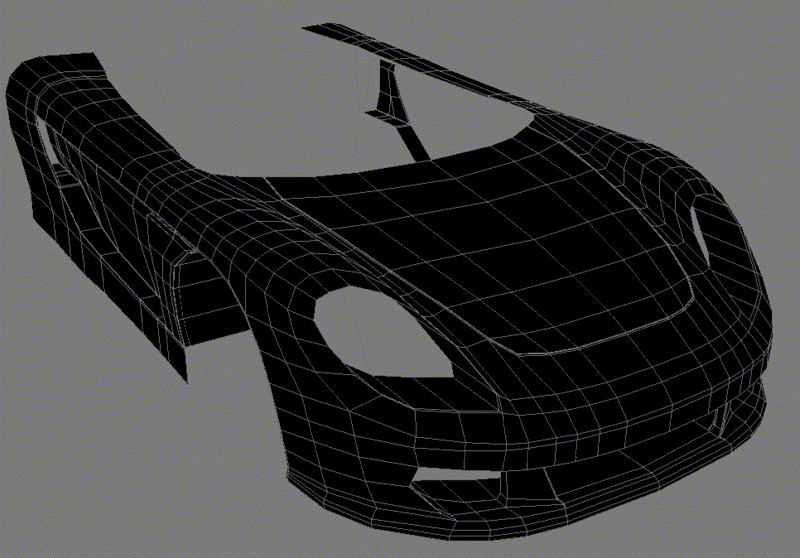

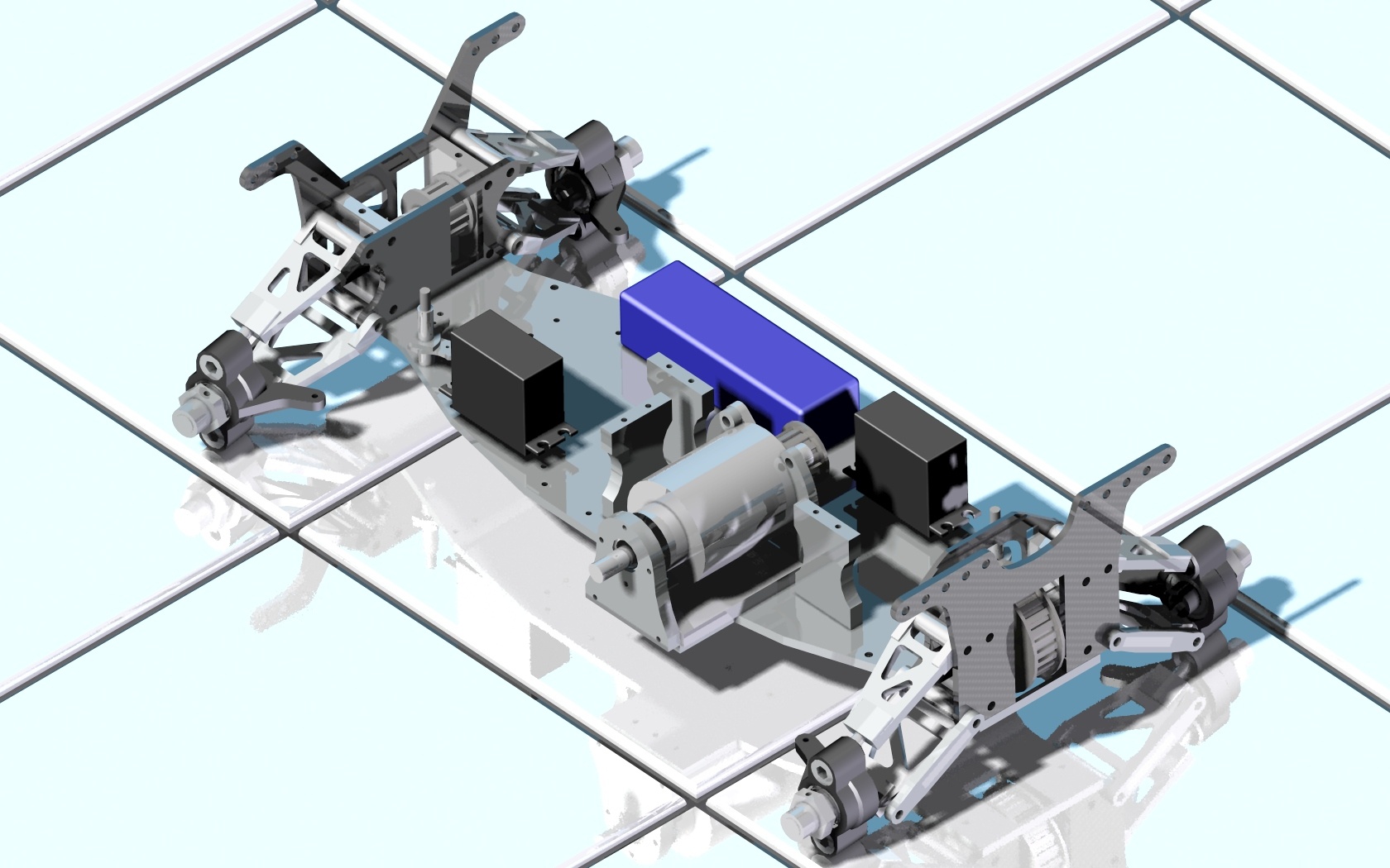

Rendertje van mijn DIY 1:8 offroad auto, voor mijn profielwerkstuk van de havo
Afbeeldingslocatie: http://tweakers.net/ext/f/bZLI5SWH3Eflwh4IVvQHmVf8/thumb.jpg
Over het ontwerp zelf ben ik redelijk tevreden. Zeker omdat het mijn eerste "grote" CAD project was. Er zitten natuurlijk nog een paar verbeter punten in. Maarja, ik kan er nu al leuk mee rondrijden 8)

  • Menesis
  • Laatst online: 16-11 14:14
Cool! Als je tijd (over) hebt, moet je eens naar de madcar plugin kijken om je auto te animeren. Die zorgt voor realistische vering etc.
voorbeeldje: http://youtube.com/watch?v=dW9lYasdx3I&feature=related

  • dreamwalker
  • Laatst online: 03-10 11:58
@bladeslayer
Ziet er goed uit zeker voor een eerste project!
Met welk programma?

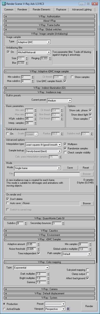

MJC schreef op vrijdag 04 juli 2008 @ 17:16:
alweer een tijdje geleden dat ik hier iets heb gepost. Dit keer een virtual tour van het aankomende Flevo Festival in Bussloo. Je kunt hem zien op: http://nl.youtube.com/watch?v=-HavQ8W2Zj8
Nice!
Hoe heb je dit gerenderd?
Eerst irradiance en daarna light cashe.....
Bladeslayer schreef op vrijdag 04 juli 2008 @ 18:01:
laat dan ook meteen je eindproduct erbij zien, kunnen ze zien hoe natuurgetrouw je alles uitgedacht hebt _/-\o_

dreamwalker schreef op vrijdag 04 juli 2008 @ 22:04:
@bladeslayer
Met welk programma?
Nice!
Thanx. Nee, ik zat wel te denken om het zo te doen, met een irradiance map, zodat de renderer sneller zou gaan. Echter, met brute force (in 1.5 sp1) kreeg ik toch sneller en mooiere resultaten. Het enige nadeel is dat met deze methode de spiegelende oppervlakten nogal korrelig worden. Om dit te voorkomen met de subdivs omhoog >12 en daar gaat je rendertijd..

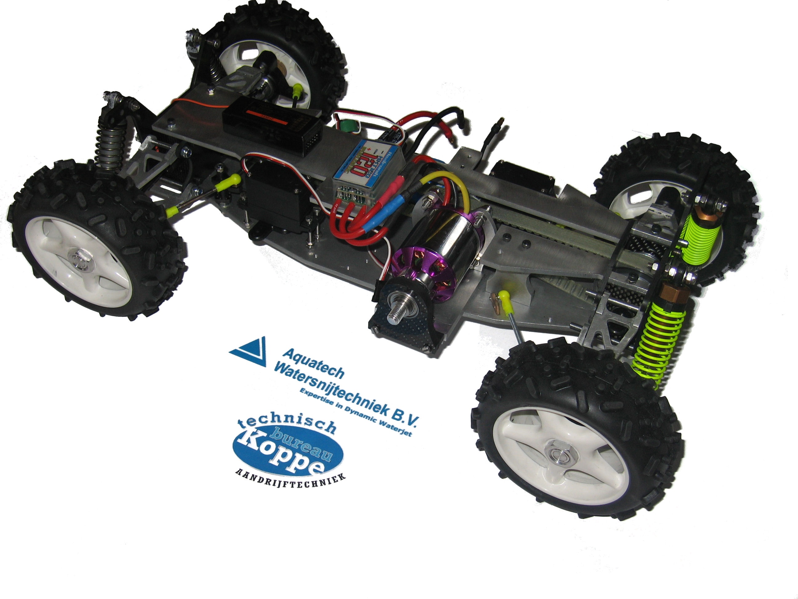

Het eindproduct!
Afbeeldingslocatie: http://tweakers.net/ext/f/VaOsqzoGT0iiTIkc5IFX80uP/thumb.jpg
Specs
900W brushless motor
4WD en 4 wheelsteer
theoretische top: 72km/h
Praktijk: moet het maar eens _echt_ gaan meten :)
Alle tekeningen zijn getekend in Solid Edge :) Ik had hier natuurlijk alwel eerdere ervaringen mee. Maar nog nooit zo'n groot project ermee gemaak :)
Testrit
Check mijn fotoalbum voor meer pics van oa bouwprocess enzo :)

Ik heb nog een beginnetje-wire van die auto. Vond het destijds de mooiste auto EvAh!1, maar ik heb niet echt smaak in auto's denk ik O-)

Oke hier dus nog even een plaatje van mijn rendersettings, ik was dus benieuwd hoe het komt dat er nog steeds wat ruis zit, zoals ook te zien is in de eerste render, bovenaan in het plaatje.
Alles wat dichtgeklapt zit zeg maar, is gewoon default. GI en Environment staan wel aan, maar verder met default waarden.
Voor testrenders gooi ik altijd de irradiance map flink naar beneden en de noise treshold naar 0,1 ofzo.
Afbeeldingslocatie: http://i305.photobucket.com/albums/nn205/koenvand/settingsvrayklein.jpg

Gooi voor de lol onder Irradiance Map hem eens van Medium naar High. Als je nog hem even doorloopt dan snap je misschien ook wat beter wat wat is, misschien dat dat wat helpt :)
  • BcMe
  • Laatst online: 27-03 12:13
BcMe
BcM
Adaptive RQMC image samples tab - Min subdivs hoeven zelden hoger dan 1 (behalve bij veel detail)
Irradiance map - HSph. subdivs: 64 Interp samples: 32
rQMC Sampler tab - Noise treshhold soms zelfs verlagen naar 0.01, min samples kan op 12
Dat zijn zo de dingen die ik zou veranderen.
