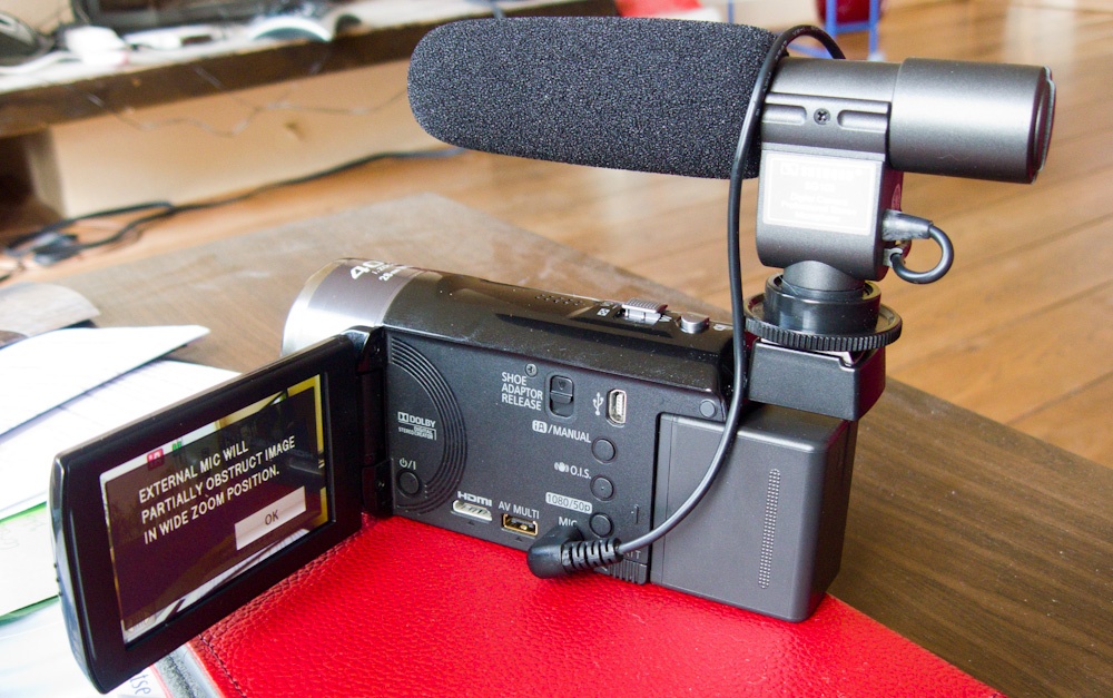

Ik heb een paar weken terug bij DinoDirect (soort van DealExtreme) een externe mic besteld voor op mijn Panasonic SD90.
Een van het welbekende merk Shenggo (hun domeinnaam bestaat niet eens meer), de SG-108 voor $34,25 USD, oftewel zo'n 23 euro.
Eerste 15 sec is met de ingebouwde mic en de 2e helft is met die mic ingeplugd.
De wind die je hoort blaast niet rechtstreeks in de mic, want in onze tuin is het best wel windstil door de schutting.
De stand op de mic is '90 graden'.
Bijkomend voordeel is dat deze mic, in tegenstelling tot waar de camera zelf voor waarschuwt, niet voor de lens uitsteekt.
De mic werkt op een enkele 3V batterij (CR2) die volgens de handleiding 800 uur mee kan gaan. (als je 'm niet vergeet uit te zetten wat makkelijk kan gebeuren)
Panasonic SD90 met Shenggu SG-108 microphone

TD-er schreef op zaterdag 18 juni 2011 @ 18:11:
Schitterend, en dat dan ook nog eens gratis world wide geleverd. De wondere wereld van het internet 8)
Ben je daar heel blij mee? Ik vind de ingebouwde mic ook al zeer goed, heel soms hoor ik wel de zoommotor maar da's een detail. Ik heb de camera gekocht om m'n dochtertje (vandaag één maand!) haar eerste levensjaren mee vast te leggen. Heb ik voordeel met zo'n externe microfoon?
  • TD-er
  • Laatst online: 01-10 16:24
Het geluid is een stuk helderder.
Ik hoop ook dat het stereo effect iets beter zal worden dan nu, want de mics zitten bij de camera wel heel erg dicht tegen elkaar. Bij deze externe mic is de afstand niet anders, maar is de richting van beide mics (het is een stereo microfoon) wel naar buiten gericht.
Grootste nadeel is wel dat de mic compleet van plastic is en ook nog eens mechanisch rechtstreeks is aangesloten op de camera. Dus je hoort het nog steeds als je tegen de camera tikt.
En als je een kleine gaat filmen zal zo'n mic al snel in de weg zitten vrees ik. Filmen laag bij de grond is al lastig zat en dan wil je niet dingen in de weg hebben zitten.
Bij de ingebouwde mics hoor je in een stille omgeving jezelf ook nogal ademen en ik heb het idee dat dat bij deze mic een stuk beter is. Maar nu moet ik wel bekennen dat ik de afgelopen dagen niet echt stilte meer heb gehad rondom huis, doordat het zo hard waait.
Ik neem ook wel eens optredens op en meestal zijn die dan in een kerk of een ander gebouw met een accoustiek waarbij het geluid al snel best wel luid overkomt. Ik vrees dat deze mic daar niet bruikbaar voor is, want je ziet de VU-meter op de camera al snel naar het rood uitslaan. Maar dat gaan we volgend weekend even testen.
Voor dergelijke geluidsvolumes hebben we in elk geval nog de dynamische mics en als er niemand rondloopt met een absoluut niet goedgekeurde draadloze mic dan is het geluid daarvan prima (heb al eens gehad dat de opname compleet verziekt was door een ~19 kHz piep die zigzagde door het spectrum, maar uiteindelijk wel weten te herstellen)
Eigenlijk zou het echt ideaal zijn als er ook een volumeregelaar op de mic zelf zou zitten.
Maar om je vragen te beantwoorden:
"Ben je daar blij mee" - Ja en ik denk erover een 2e bij te bestellen zodat die uit elkaar kan en ik er een nieuwe behuizing omheen kan hangen zodat de mic zelf in elastiekjes hangt, een volume-regelaar erin past en ik gewone penlights kan gebruiken en voor de prijs denk ik niet dat je iets beters kunt krijgen.
"Heb ik voordeel met zo'n externe microfoon" - Zoals gezegd, je maakt er de camera wel iets minder hanteerbaar van en als je dochtertje op een gegeven moment iets ouder is, zullen die handjes naar alles grijpen wat er voor zich bevind en dan denk ik dat een plastic behuizing al snel afbreekt.
