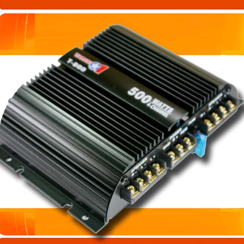

http://www.reichelt.de/bilder//web/artikel/C151/AST021.jpg
In 8 polig en in 10 polig, nergens te krijgen dan daar, zo lijkt het. En alternatief kan ik niet echt vinden in die prijs range.

screw terminal spul is geen alternatief?

Nope, moet echt een arm hebben, en anders van voren een gat waar je een pin in kan stoppen om hem open te maken zodat de kabel erin kan.
Komt dan net een stukje uit de behuizing, en ander moet ik aan bovenkant van behuizing gaten maken, dat ziet er niet uit.

En die screw terminals zoals ze op audio-apparatuur zit? Daar komt de schroef buiten de behuizing te hangen. http://www.hifiblowout.de/Auktionsbilder/T800BK2.jpg
