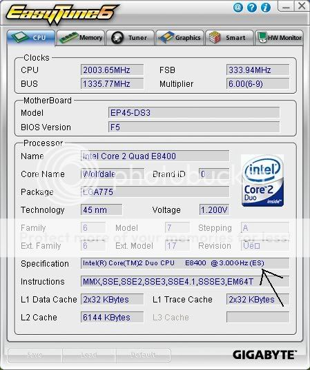

  • Laatst online: 01-07 19:24
Weet iemand of dit:
Afbeeldingslocatie: http://i470.photobucket.com/albums/rr63/rickyy_bucket/ES.jpg
Betekend dat ik een engineer sample heb?
Core i5 4670k, 8gb, MSI GTX460 HAWK TA
  • Jejking
Jejking
It's teatime, doctor!
Bij Revision staat ook iets onduidelijks. Je zou bijna zeggen dat het inderdaad een ES is, ja.

  • SgtElPotato
  • Laatst online: 17:46
rickyy schreef op zondag 04 januari 2009 @ 15:50:
Weet iemand of dit:
Ja dat betekent het, je kunt ook nog even kijken in CPU-Z of het daar ook staat.

  • rickyy
SgtElPotato schreef op zondag 04 januari 2009 @ 16:00:
Daar staat het niet achter. Wel kan ik gewoon met de MP spelen in de Bios.

  • rickyy
Shiro schreef op zondag 04 januari 2009 @ 17:45:
Clock: 3600Mhz | CPU: E8400 | Batch: #Q818A313 | vCore: 1,200 | Max temp: 49° | Cooling: Cooling: Air Scythe Mugen Infinity | Sephi
Niet bepaald indrukwekkend. Maar ach, toch leuk. Ik zal het verder kietelen als ik beter geheugen heb.
Wel jammer dat één van mijn sensors een beetje brak zijn.
[afbeelding] [afbeelding] [afbeelding]
Mijn E8400 wordt onder load @3.6ghz maar rond de 39 graden :S. Ik krijg bij CoreTemp rare metingen, er staat 2 temps:
Core0
Core1
Maar onder idle zijn ze allebij 38 graden, en onder load (orthos) springen ze meteen naar 42/43/44. Dit varieert dan een beetje. Als ik m'n fanspeed op 100% zet blijven ze op dezelfde temp.
Bij Easytune heb ik 1 temp en die geeft wel reële waardes aan, idle (speedstep) 27 en load rond de 39 op 3ghz met 50% fanspeed.
Met everest krijg ik 3 temps. Zelfde als met coretemp met core0 en core1, maar de temp ""cpu'' geeft dezelfde waardes aan als Easytune. (mond vol) :P
@MrDucky
Ik zal is kijken, wanneer ik het geheugen ook aanpas :).
Net met Realtemp de sensors getest:
Core 1: Sensor movement = 3
Core 2: Sensor movement = 3.
Na nog een keer testen was core 2's moment 2 en die van core 1 nog steeds 3.
Heb ik brakke temp sensors?
[ Voor 7% gewijzigd door rickyy op 04-01-2009 18:41 ]
