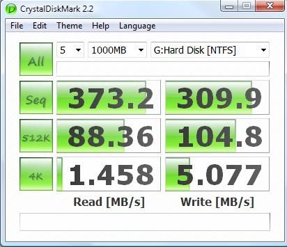

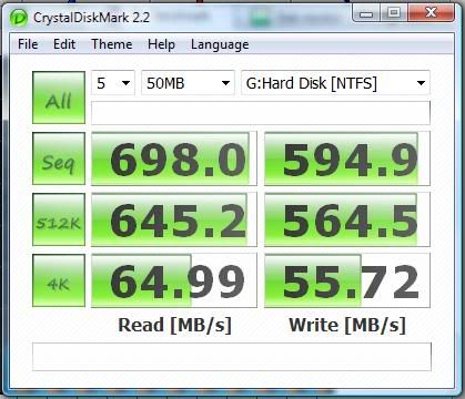

Ik heb hier ook vijf schijven van 74GB, maar dan de 10.000 rpm Raptors. Heb ze in raid0 staan, de prestaties als volgt:
Afbeeldingslocatie: http://www.knopers.net/webspace/tweakers/benchmarks/dellperc5i/hdtune-filebench-5raptors.png
HDTune file benchmark..
Afbeeldingslocatie: http://www.knopers.net/webspace/tweakers/benchmarks/dellperc5i/crystalmark-5raptors-50mb.png
Crystalmark op 50 MB...
Afbeeldingslocatie: http://www.knopers.net/webspace/tweakers/benchmarks/dellperc5i/crystalmark-5raptors.png
Crystalmark op 1000 MB dus zonder write cache hulp..
Ik kom hierbij tot twee conclusies:
1. 15K schijven zijn inderdaad wel 50% vlotter dan 10K schijven in lees-snelheid.
2. De IOP 333 controller op de Perc 5i heeft genoeg power voor een snelle raid 5 set.

frankknopers schreef op vrijdag 07 november 2008 @ 11:21:
Doe eens een HD Tach benchmark op die set. Dat Crystalding meet alleen de snelheid van de cache bij de eerste 2 tests aangezien die 50mb test-file 5x in het geheugen van de controller "past".
Hier zie je een test van mij op een Perc 5/i met 512mb cache en 8x Samsung F1 1TB's er aan: Afbeeldingslocatie: http://www.neworder.org/benches/hdtach-read-disk-f-6.6tb-raid5-longbench.jpg
Hier zie je toch duidelijk de max capaciteiten van de IOP 333 chip.
[ Voor 4% gewijzigd door _Arthur op 08-11-2008 10:58 ]

thijs_cramer schreef op zondag 18 januari 2009 @ 16:29:
Ik heb hier 4x 500GB 7200RPM Sata schijven op zitten in RAID5, en nog 4x36GB SAS (nog niet aangesloten omdat ik nog geen goede kabel heb)
Op mijn RAID5 Volume heb ik net een IOMeter benchmark gedraaid, en ik haalde bij de eerste tests steeds 150-180mb/s en steeds een gemiddelde van 700~800 IOps.
Iemand een idee of dit een beetje goede resultaten zijn?
Welke ioMeter workload heb je gebruikt? Zonder dat te weten, kan niemand iets zeggen over je resultaten. Volg deze startpost Het grote IOMeter benchmark topic doe de Fileserver instellingen en post je resultaten nog eens (screenshot is het makkelijkste).

Edit: Vergeet helemaal over IOmeter te brabbelen...
Ik heb Femme's IOMeter file gedownload en de standaard bench volgens de guide in het topic gedaan.
Link naar CSV

Nu komt dus een beetje naar voren dat het kwa iops niet zo uit zou maken.. waar ligt dat dan aan?
