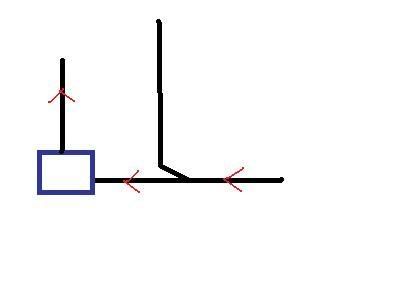

Ik heb bij mijn oom wel een flink WC projectje gehad, veel fouten gemaakt (maar heel veel van geleerd). Toen was ik niet bewust van wat belangrijk was, nu al een stuk meer.
Ik ga dus een nieuwe waterkoeling bouwen bij hem, een vrij extreme (binnenkort zal ik hier meer over vertellen/vragen), maar ik zit met 1 ding: de pomp.
Er worden in totaal zes circuits gemaakt, nu is dat op zich niet een heel groot probleem maar het probleem is dat er twee pc’s gekoeld worden: een Gaming PC beneden en een server boven.
Nu willen we graag veel flow voor goede koeling, het liefst 1 pomp. Alle koeling staat afgesloten (waterchiller en meerdere radiatoren), de pomp zal daarbij staan en zo staat dus ook de pc verder weg.
Door het hoogteverschil en eventueel afstandverschil ging ik naar sterkere pompen kijken, nu hebben we 2x een Eheim 1250 (in het oude systeem) wat niet helemaal bevalt. Laing lijkt een goede keus maar ik weet niet of deze echt bestand is tegen zoveel weerstand (beter dan Eheim maar oké) en vooral het hoogteverschil.
Ik heb al gekeken naar Iwaki pompen, deze leken mij erg goed (maar wel een hoog verbruik). Ze hebben grote schroefgaten maar convertertjes zijn vast wel ergens te krijgen (als iemand een tip heeft graag).
Maar nu zag ik op extremeoverclocking een topic dat de Dangerden D4 misschien beter zou presteren, nu zie ik die pomp nergens meer te koop daarom lastig.
Weet iemand misschien high-end, eventueel industriële pompen die niet teveel lawaai maken (geen kettingzaag, beetje kan wel) en waar je ze kan kopen en heeft iemand ervaring met grote afstanden en meerdere Pc’s (en veel circuits)?

Hier gaat het denk ik compleet fout als je met 1 pomp wilt werken voor beide PC's. 2 PC's op 1 verdieping lijkt mij al niet makkelijk maar als er 4 meter hoogte verschil in zit wordt het bijna onmogelijk.een Gaming PC beneden en een server boven.
Mijn advies is dan ook om minmaal 2 aparte pompen te nemen, sowieso 1 per PC.
4 Meter moet goed te doen zijn, maar dan moet je heb je niet genoeg aan een huis tuin en keuken pomp. Ga eens langs bij de betere vijver shops.

Zoiets had ik eerst ook al bedacht, vooral omdat je ook veel pompkracht nodig hebt, maar we gaan een waterchiller gebruiken (het effect is iets anders dan een radiator, hij "garandeert een watertemp) daarom wouden we het liefst de pomp(en) voor de chiller hebben zodat het water weer koud in het systeem komt.PilatuS schreef op vrijdag 16 mei 2008 @ 19:34:
Ook is een beetje het probleem als je veel splitters gebruikt dat het water niet evenwijdig verdeelt wordt over alle circuits, vooral als er een server bovenstaat.
Eigenlijk omdat het zo'n groot systeem is moeten we denk ik denken aan andere dingen dan standaard water splitters.
Als pomp dacht ik zoiets als dit klik, op het advies van sky om een vijverpomp te nemen. Probleem is dat hij wel veel stroom verbruikt en wellicht veel warmte toe voegt aan het circuit.
Weet iemand een bedrijf dat splitters levert die zorgen dat overal even veel water heen gaat, zal ondertussen zelf ook flink gaan zoeken.
edit: eentje gevonden die ik eerder ook geraadpleegd had voor kogelkranen voor intergratie van het watersysteem in zijn huis: klik
Ja dat dacht ik ook, maar wat is het verschil tussen een vijverpomp en een Iwaki? Die vijverpomp ziet er ook wel goed uit, maar het lijkt alsof je uit ervaring spreekt dus vraag ik je om uitleg.Zenix schreef op vrijdag 16 mei 2008 @ 20:04:
Ik zou een Iwaki nemenKijk eens of je die kan vinden
edit: ondertussen zoiets gevonden maar volgens mij zijn die niet "slim" maar ik denk dat waterverdeling het grootste probleem is, ik ga die "ventielen" bestuderen misschien kunnen die er wat aan doen.

Iwaki is gewoon zo'n beetje het beste spul. Wordt volgens mij ook veel in de industrie gebruikt. Erg sterk en degelijk, maar helaas ook erg duur.The_Ownman schreef op vrijdag 16 mei 2008 @ 20:12:

Prijs is niet zo'n hele grote issue, hoe los je de grootte van de uitgang van de pomp op? Zien er zeker goed uit, maken ze veel herrie of is het acceptabel?PilatuS schreef op vrijdag 16 mei 2008 @ 20:13:
Ga voor een iwaki... Dat zijn de beste pompen die er te krijgen zijn!
Zijn ook heel erg bertrouwbaar, daarom worden ze juist voor industriele toepassingen gebruikt!

Ik word totaal niet gallisch, maar wat ik nu beleef met m'n setup. Ik heb van het weekend nl. een Fillport aangebracht en het reservoire van Swifftech aus gewerpt. Het geval nu is, m'n D5 maakt een rot herrie doordat er enorm veel lucht in m'n loop zit. Het geheel draait nu vanaf gisteren avond en er is weinig tot geen verandering mbt ontluchting gaan staan.
Wat ik ook doe, m'n rad. schudden, pomp nogal heftig aan een schudden geholpen, maar lucht oplossing krijg ik niet voor elkaar...
Weet iemand even wat raad?
Je fillport open...Verwijderd schreef op maandag 02 juni 2008 @ 15:14:
En dan setup aan/uit.
Mis te proberen?
hoe zit je t-line in je setup?
als een dwarsverbinding, of als een "rechtdoor, waar de flow rechtsaf gaat"
dat laatste werkt, hebt ik begrepen, een stuk beter met ontluchten...

Even een schetsie gemaakt van de situatie.
In de setup heb ik vlak voor de inlet van de D5 een Y-stuk geinstalleerd. Het water wat de route heeft afgelegd gaat dus weer rechtsaf de inlet in. Maar hoe gaan de vele luchtbellen de fillport in om vervolgens daar te verdwijnen
Das logisch toch dat de lucht niet weg gaat!!!
Kijk hoe je het hebt aangesloten!!! OMG
De mensen nemen niet voor niet een T stuk...
Bij een T stuk komt de flow mooi erlangs en kan de lucht opstijgen.
Dat lukt niet echt met een T stuk.
Of je moet je Y stuk anders aansluiten en een stuk van de Y echt omhoog laten richten.
Sry, maar ik zou het opnieuw aansluiten als ik jou was met een T stuk.
Werkt beter en het ziet er beter uit!

Ha, deze jongen met z'n Y-stuk heeft toch maar eventjes de boel luchtvrij gekregen. De menscheid wier dus met T-stukken in de weer zijn hebben evenredigheid gekregen met m'n Y-stuk...Verwijderd schreef op maandag 02 juni 2008 @ 17:15:

Oke ik heb mijn waterkoeling set pas een week. Nja ietsjes langer, ik heb eindelijk goede vloeistof.
Nu heb ik het al een aantal keer moeten drainen wegens aanpassingen. En dat is overigs echt een HEL.
Zou het verstandig zijn om er gewoon een reservoir bij te hangen, en dan met een Y-stuk een link te maken? Zodat ik (wat ik drain) in het 2de reservoir terrecht komt.
(dmv een kraantje)
Situatie nu:
Het is een standaard kit 'XSKIT1 XSPC X20 Pro'
Nadeel is dat het een antec 900 kast is, toen ik de kast kocht. Wilde ik nog geen waterkoeling, dus een RAD probleem. Misschien dati k zelf nog wat ga aanpassen dat ik een 2de rad er bij kan zetten.
Situatie nu:

Als ik het goed zie is het mogelijk om het reservoir/pomp uit te kast te halen ? Als dat zo is zou ik die gewoon in een bak zetten en dan kan je de slangen gewoon los halen zonder problemen.tiswat schreef op zondag 08 juni 2008 @ 18:45:

Is een extra reservoir met een kraantje niet makkelijker? Toch bedankt, vond het vandaag rete irritant om het er uit te krijgen.PilatuS schreef op zondag 08 juni 2008 @ 19:06:

Ik snap het nut van dat extra reservoir niet helemaal ? Waarom wil je dat, en hoe bedoel je dat precies ? Het water dat je er uit haalt kan je toch net zo goed opvangen in een broodtrommel of ander plastic bakje ? Een reservoir van 30 euro voor alleen af en toe drainen vind ik een beetje duur. Als je toch voor een nieuw reservoir gaat zet dan gewoon een T-stukje ergens onder in met een stukje slang met daar in een dop oid. Dan kan je gewoon die dop er uit trekken voor het drainen.tiswat schreef op zondag 08 juni 2008 @ 19:30:
Is een extra reservoir met een kraantje niet makkelijker? Toch bedankt, vond het vandaag rete irritant om het er uit te krijgen.Overigs wil ik binnekort wel een reservoir dat hangt.. scheelt weer ruimte onderin.

Die 30 euro vind ik niet zo'n probleem eigenlijk. Ik doe het wel met een dop dan, koop ik over een paar maandjes wel een nieuwe pomp + reservoir.PilatuS schreef op zondag 08 juni 2008 @ 19:38:
Qua kabels is veel mogelijk met een beetje prutsen. Ik heb zelf geen modulaire voeding maar bijna geen kabels te zien bij mij.
Misschien is het volgende handig.tiswat schreef op zondag 08 juni 2008 @ 19:47:
Die 30 euro vind ik niet zo'n probleem eigenlijk. Ik doe het wel met een dop dan, koop ik over een paar maandjes wel een nieuwe pomp + reservoir.thank you.
http://shop.freezinghardw...Pagina=00003&i=2468&c=185
Aan de T doe je dan een stukje slang met daar in een dop. Wel goed opletten dat je het goed afsluit ivm de druk van het water dat er op staat.
[ Voor 4% gewijzigd door PilatuS op 08-06-2008 19:56 ]
Hardstikke bedankt, heb nog wel wat slang over. Dus dat komt wel goed.PilatuS schreef op zondag 08 juni 2008 @ 19:56:
