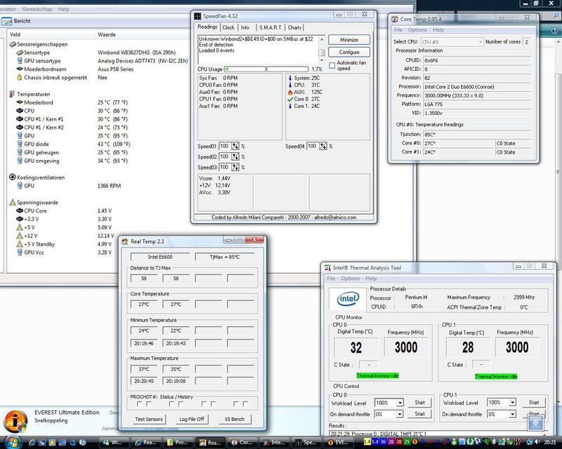

Ik heb deze week Realtemp eens gedownload en die geeft hele andere temps dan de meeste andere proggies. Is er hier iemand die weet welke temp nou de juiste is ?
CoreTemp: 42
Realtemp: 35
TAT: 42
Speedfan: 25
Asus Probe: 31
Dit zijn de idle temps van de verschillende proggies voor de eerste core.
Speedfan moet het sowieso fout hebben en Asus Probe eigenlijk ook wel. Vraag ik me alleen af of de temp van TAT en Coretemp de juiste is of die van Realtemp. De temp van Realtemp lijkt mij wel prima maar met de spullen die ik draai kan ik me de temp TAT en Coretemp ook wel voorstellen.
Heb hier wel eens gelezen dat Realtemp de juiste moet zijn maar lees ook wel dat TAT en Coretemp de juiste waardes moeten geven.
Ik gebruik zelf altijd coretemp...
Zal vanaaf is voor de gein kijken wat realtemp doet ;)
  • PilatuS
Op zich klinkt Realtemp wel aannemelijk met een idle temp van 35. Maar aan de andere kant is de laagste temp gemeten net na de boot 22 graden. Die 22 vind ik dan wel weer erg laag. Maarja het water is dan nog helemaal koud. Het water moet dan gewoon de temp van de kamer hebben wat ongeveer 19 graden is. Dus is 22 idle mogelijk met een watertemp van 19 graden ?
Die 22 is trouwens niet voor de eerste core maar voor de 4e die niets aan het doen is. Voor de eerste core is het 26 graden net na de boot.
Ik gebruikte eerst altijd TAT. Maar 42 idle vind ik wel erg hoog voor mijn setup.

Je kan wel blijven gokken, maar de enige manier om de juiste temperatuur te meten is gebruik maken van een sensor op je CPU.
Ik heb het gemeten en moet zeggen dat Realtemp het dichtste bij de echte temperaturen komt. (~0.3C speling ong.)

Je moet maar rekenen dat na de boot (hele korte tijd) de cpu zelf niet is opgewarmt (dus het water helemaal niet maar de casing van de cpu), volgens mij duurt het heel kort voordat de CPU zeg 5 graden warm is en als het water dan op normale temp is de cpu nog 5 graden warmer is. Everest geeft ongeveer de zelfde temp als coretemp (zeg 1-2 graden verschil max, lastig te vergelijken want everest reageert laat). Als laaste geeft intels TAT temperaturen idle van ongeveer 13-16 graden en ongeveer 30 stressed dus die valt ook af.
edit: Test net even het realtemp programmatje, alles afgesloten (max 1% cpu gebruik) en sensor test gedaan, 19 graden idle (coretemp 27-30) en 37 load (coretemp 42). Dit alles bij een kamertemp van 17.2 graden en een watertemp van 22-22.5. Misschien is het een goede tool voor de E8400 maar bij mijn E6750 werkt het niet echt dus.
[ Voor 22% gewijzigd door The_Ownman op 09-04-2008 16:08 ]
  • PilatuS
Wat bij mij met Realtemp aardig lijkt te kloppen heeft bij jou weer een totaal ander resultaat. Bij jou klopt Realtemp voor geen meter aangezien je CPU temp lager is dan de watertemp.
Bij jou lijkt Cortemp het beste te kloppen van alle proggies. Wel balen dat de resultaten overal anders zijn. Bij sky lijkt Realtemp het beste te kloppen van allemaal, maar bij jou klopt er weer helemaal niets van.
Erg onhandig al die verschillende temps van het zelfde proggie bij iedereen. Er lijkt gewoon geen proggie te zijn dat bij iedereen de juiste temps weergeeft.
[ Voor 8% gewijzigd door PilatuS op 09-04-2008 17:02 ]
  • MikeVM
  • Laatst online: 09-11 02:35
MikeVM
- Baloo -
toch een grote steek die intel laat vallen neem ik zo aan...
\\ Baloo \\ Mijn iRacing profiel
  • PilatuS
MikeVM schreef op woensdag 09 april 2008 @ 17:04:
Het is gewoon jammer dat je temps niet met iemand anders kan vergelijken. Als iemand zegt mijn CPU is 30 idle hoeft dat helemaal niet zo te zijn. Ik kan zeggen mijn CPU is 25 idle als ik de Speedfan temp pak. Maar als ik de TAT temp pak is ie 42 idle. Nou is die 25 idle niet realistisch maar is de 42 dat dan wel ?
  • sky-
sky-
\lA
Het kan wel, maar daarvoor moet je een "echte" sensor op je CPU gebruiken :>
don't be afraid of machines, be afraid of the people who build and train them.
  • PilatuS
sky- schreef op woensdag 09 april 2008 @ 17:16:
Aangezien bijna niemand dat heeft schiet dat natuurlijk niet op.
  • sky-
sky-
\lA
Tja, maar om nu elke keer te kijken welk programma nu het beste is terwijl de temperatuur per CPU weer scheelt, waardoor je dus nooit de juiste temperatuur krijgt is natuurlijk ook onbegonnen werk.
Kortom; ga nooit zomaar van software uit, wil je het zeker weten: meet het, weet het.

Sreenie van een tal progs bij mij op pc...
http://i133.photobucket.c...76/Yozzman/TempScreen.jpg
Meestal gebruik ik dus coretemp...

Wat te opportunistisch misschien, maar jeu een verschil tussen idle en load van 31 graden noem ik toch wel veel.
Idle: 32c
load:61c uurtje Prime95
Ik stress met prime95 en al de 4 cores worden daarmee 100% belast. Gelukkig dan maar dat m'n 790fx van dfi niet moeilijk doet en voldoende kracht levert.
Toch maar aan de slag met de tdc..
