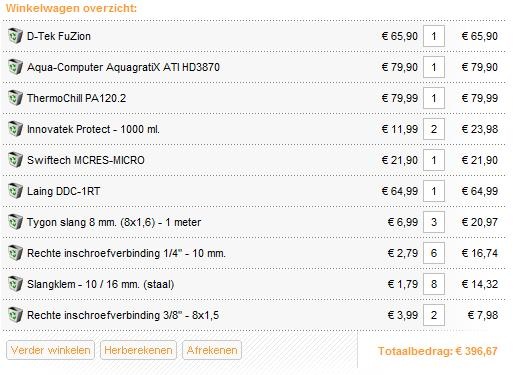

Minstens CPU en GPU. Misschien later nog 2x gpu, maar dat is nog onzeker. Als ik alleen m'n cpu zou gaan koelen schiet ik er nog weinig mee op imo. Als ik dan toch bezig ben wil ik het goed doen.
  • Taenadar
  • Laatst online: 10:53
Minstens een CPU en GPU. Alleen m'n cpu koelen lijkt me nogal zinloos. Ik wil het namelijk wel gelijk goed doen.
Ondertussen ff wat in een winkel mandje gegooid. Ik vind al die verschillende maten van koppelingen en andere stukkies maar onoverzichtelijk. Ik denk dat ik het zo ongeveer goed heb gedaan met behulp van de BBG voor waterkoeling.
Afbeeldingslocatie: http://tweakers.net/ext/f/ThwvcieGxeU0Gc5LYcDmZeuU/full.jpg

Wow dat is nogal een verschil. 30 vs 80 euro.
Klopt mijn aantal slangen en koppelingen trouwens ook een beetje ? Straks heb ik die zooi in huis en mis 2 onderdeeltjes..
  • TEAMIKKE
Met die thermochill ben je echter verzekerd van goede prestaties, ook in de toekomst.
