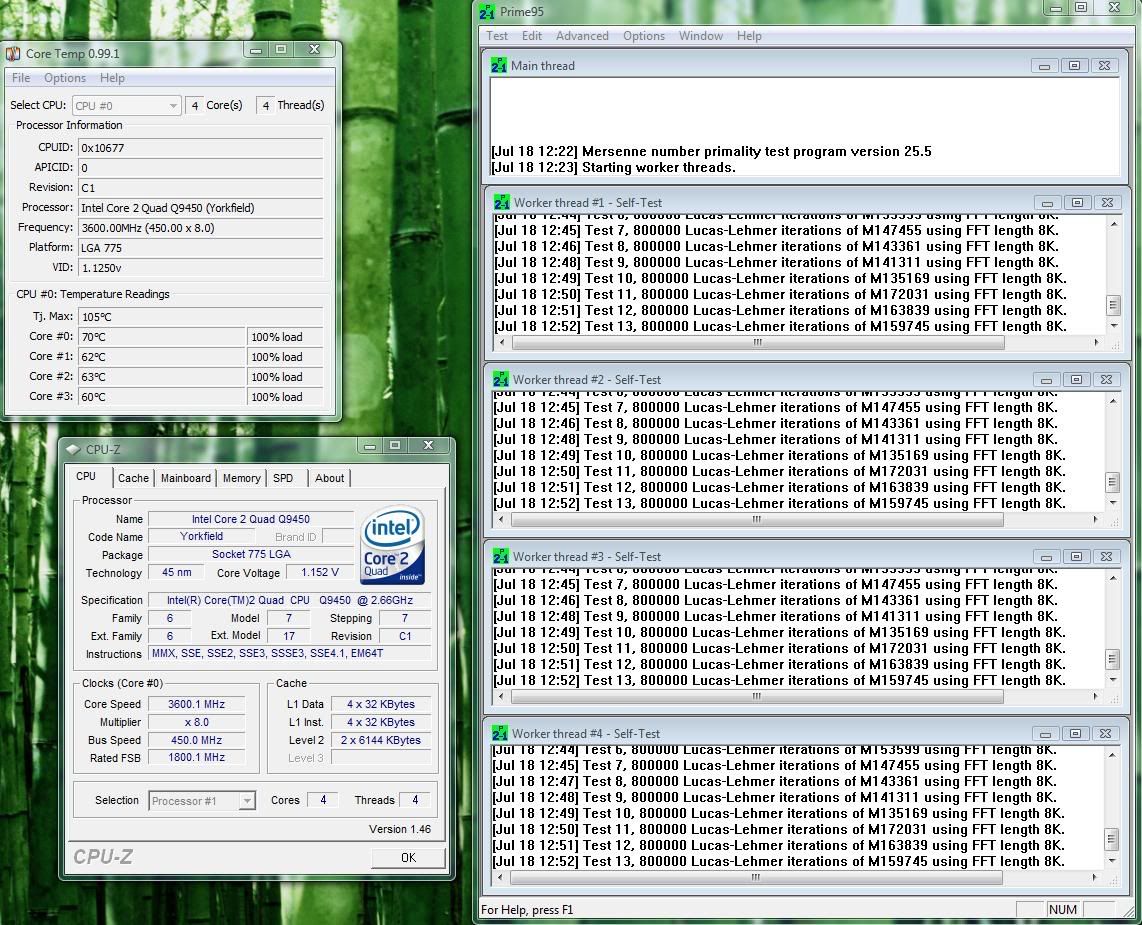

Nu ben ik aan het stress testen van de Q9450@3600Mhz(VID 1.2250 - bios 1.2275) en schrok van de temparaturen.
Afbeeldingslocatie: http://img363.imageshack.us/img363/5521/tempsbz4.jpg
Tot heden is deze Q9450 stabiel en wordt gekoeld door een Scythe Mine.
De bevestiging(pushpins) van deze koeler zijn nagelopen en zitten goed.
Verder maakt het niet uit of ik extra druk op de koeler zet. De temparatuur blijft het zelfde.
Heeft iemand anders nog ideeen waar dit aan kan liggen?
- Is deze koeler goed genoeg om de CPU redelijk te koelen?
- Probleem met IHS
- Verkeerde uitlezing door programma's
edit, ik heb idd wel een te beetje hoge Vcore gebruikt.
Toch vind ik het vreemd dat ik een verschil heb van 21C tussen de verschillende cores.
[ Voor 10% gewijzigd door The_Greater op 01-08-2008 23:40 ]

The_Greater schreef op vrijdag 01 augustus 2008 @ 23:10:
- Probleem met IHS
quads mogen niet boven de 71c komen officieel. Weet niet precies hoe die koeler presteert maar weet wel dat het niet de beste is. Beste is TR 120 extreme ( link ). Zou even checken of de base vlak is en hij goed contact maakt met de cpu. De scythe ninja die beter is dan de mine is al ong 10c warmer dan de thermalrights dus denk dat er nog heel wat af te halen is met een ultra120extreme of een IFX-14 ( mits 2 fans worden gebruikt ) en 30c verschil tussen de cores is erg veel. Zou ook even checken met coretemp.
  • The_Greater
  • Laatst online: 13-11 14:24
PainkillA schreef op zaterdag 02 augustus 2008 @ 12:01:
Ik zal het moederbord (P5E WS Pro) uitbouwen en kijken hoe met het contact staat.

Door het uitbouwen van het hele moederbord heb ik kunnen zien dat de Scythe Mine niet helemaal goed zat. De koeler zat stevig vast, maar leunde blijkbaar net op een randje van een aantal componenten.
Afbeeldingslocatie: http://img365.imageshack.us/img365/5448/scytheminevd2.png
Het rode wat omcirceld is zat te leunen op een aantal componenten.
Onder het mom van : "Met een hamer past alles", heb ik het openstaande randje terug geslagen met een hamer en de CPU heeft een dun laagje Artic Silver 3 gekregen.
Het resultaat onder stress :
Afbeeldingslocatie: http://img80.imageshack.us/img80/2215/realtempmd2.png
Toch nog 9 graden verschil tussen cores, maar het is al een heel stuk beter :)

Als ik ga stressen (Q6600 op 3,6GHz, Zalman 9700LED) dan zit er tussen de "koelste" en heetste core ook een graad of 8, dus da's niets om je zorgen over te maken.
En zo zie je maar weer hoeveel die paar millimeter kan schelen. Heb zo'n zelfde probleem gehad met de boxed cooler waarvan ik 1 van de pinnetjes net niet hard genoeg had doorgedrukt, dat scheelde uiteindelijk ook ruim 20 graden.

Q9450 op 3.6GHz, snel getest onder lucht:
Afbeeldingslocatie: http://i6.photobucket.com/albums/y237/BvK/Q9450op36GHzmet1152V.jpg
[ Voor 13% gewijzigd door BvK P4 op 10-08-2008 15:09 ]

BvK P4 schreef op zondag 10 augustus 2008 @ 15:09:
Wat zit er onder die lucht ? Want mijn Q6600 op 3,6 blijft qua hoogste core al 8 graden koeler met veel meer spanning en een groter procedé met een Zalman 9700LED (na 2 uur en een kwartier stressen).

Misschien heb jij wel een veel vlakkere heatspreader dan hij? Dat maakt een wereld van verschil ;)
  • BvK P4
  • Laatst online: 25-03-2017
De Q9450 is gekoeld door een Coolermaster TX2. Die blijft wat achter op de Zalman 9700 qua koelvermogen :)

KneoK schreef op maandag 11 augustus 2008 @ 16:34:
het heeft niks met de lucht te maken, maar met core temp..
core temp houdt een foute Tjmax aan voor de q9450, deze is namelijk 95 ipv. 105
voor het meten van de 45 nm quad cores moet je realtemp gebruiken, deze houdt wel de goede temps aan. dan zul je zien dat je temps 10 graden lager liggen

nedernakker schreef op maandag 11 augustus 2008 @ 20:08:
Hoe weet jij dat de Tjunction max 95 graden is. ;)
Geen 1 weet dat en daarom laat elk programma ook wat anders zien. Als je gewoon 25 graden van de Tjunction max af blijft zal elk programma als het goed is wel hetzelfde laten zien. En zit je op een veilige temp voor 24/7. :)

Verwijderd schreef op maandag 11 augustus 2008 @ 20:28:
ik meen het ergens gelezen te hebben al weet ik niet meer precies waar, nu is het in principe wel een logische aanname (vind ik dan) aangezien:
mijn tcase temp in mijn bios +/- 30 graden aangeeft en mijn core's dus op 32-32-34-36 draaien, als daar dus 10 graden meer op zou zitten is dat imo niet echt logisch. aangezien mijn vorige bios een speciale tcase correctie toepaste ivm foutieve weergave icm 45nm cpu's (hij stond daarvoor dus 10 graden hoger)
het mij ook erg onwaarschijnlijk lijkt dat de q9*** serie met hun kleinere procede en lagere tdp warmer lopen dan de q6***
maar goed, dat is mijn aanname, wat jij zegt is idd 100% waar, de verschillen blijven hetzelfde en met 25 graden onder de Tj max zit je idd altijd goed
De temps die je hier hebt laat mijn Q6600 B3 zien als ik deze oppomp naar 3,6 GHz @ 1,3325V. Wel onder een TRUE120 met een papst 1600 rpm (temp controlled door mobo).

Ben mijn vers geïnstalleerde Q9550 c1 stepping aan het testen.
Enkel de FSB naar 450 en MP op 8 (3,6Ghz). Loopt 1:1 met geheugen.
De rest op auto. CPUz geeft core voltage van 1.32v nog wat aan.
//edit nu op 1.264v
Draait nu 50min prime en core 0 is 69graden, 1= 65, 2/3= 63...
//edit na reboot wordt alle temps 2 graden minder bij load. AS5 begint in te werken :+
