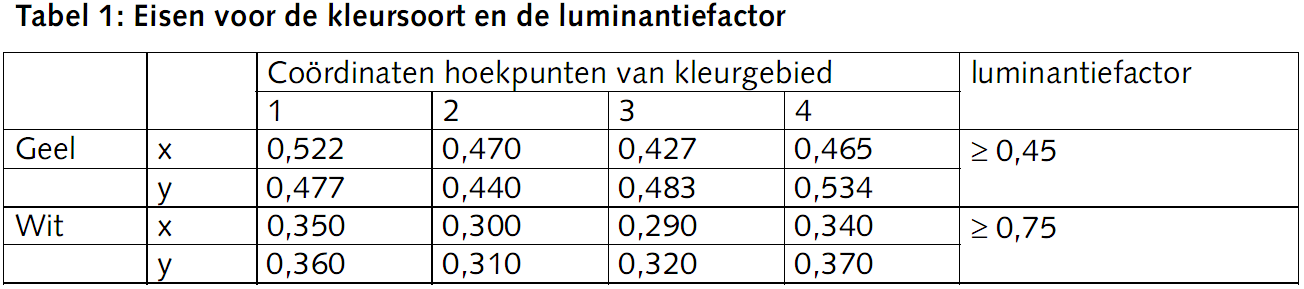

Kleur:
Het kenmerkende kleurvlak moet geel of wit zijn, waarbij geel de voorkeur heeft aangezien deze kleur
de beste vertaling is van de functionele eisen detectie, opvallendheid en herkenning.
De vereiste kleuren geel en wit worden beschreven in ISO 3864 (Safety colours and safety signs) op
basis van de CIE-kleurendriehoek (zie figuur 1). Tabel 1 geeft de specifieke eisen voor de twee vereiste
kleursoorten en de luminantiefactor.

VIRM-4 is een vervolgbestelling van het orgineel, dus volgens de strikte interpretatie mag het niet...
De 2e zin die ik even heb vetgemaakt is ook wel grappig, max. 3 kleuren voor het front? Iemand toevallig nog een foto van Bs 28.105? :P :+

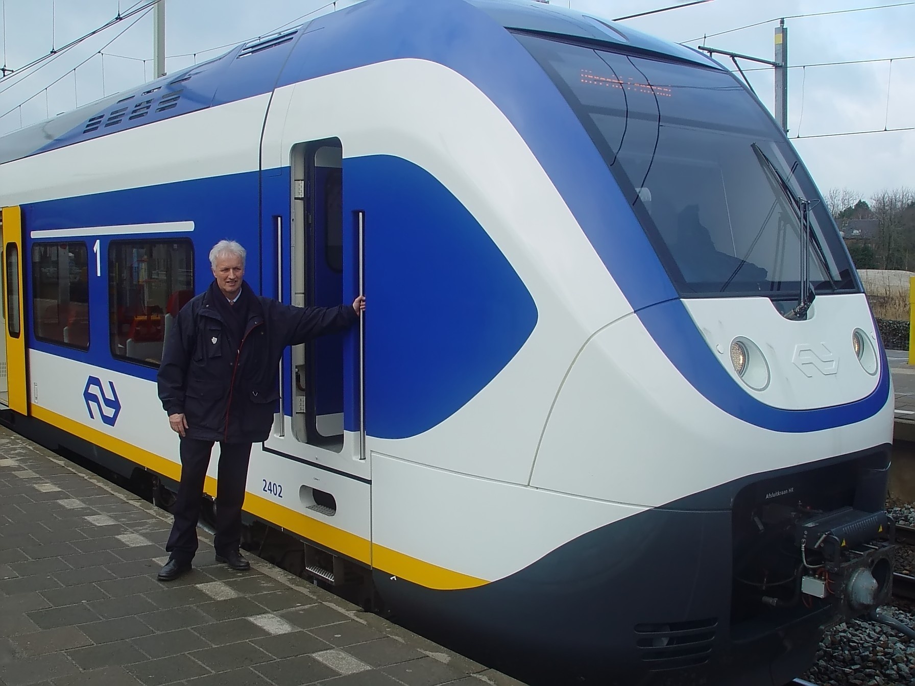

Afbeeldingslocatie: http://tweakers.net/ext/f/ZUSonwlHyPrB1Xgv0Soup5eq/full.jpg
SLT 2402 komt aanrijden voor de dienst (9830, vertrek 10.35 uit Utrecht)
Afbeeldingslocatie: http://tweakers.net/ext/f/GVSEG52wD0Hfiv6NP48713LP/full.jpg
De lange haltering te Gouda Goverwelle biedt mooi kansen voor een fotostop :P
Afbeeldingslocatie: http://tweakers.net/ext/f/qUnwiNmNxRh75vVls3pnazAa/full.jpg
De informatieschermen werken nog niet helemaal vlekkeloos :P
Afbeeldingslocatie: http://tweakers.net/ext/f/OFZSeMPWHXCPH7xyTijLVAVo/full.jpg
De cabine :)
Afbeeldingslocatie: http://tweakers.net/ext/f/0cuNX2OQqKcoqxDe0tHqM80t/full.jpg
2e klas vanaf bakovergang
Afbeeldingslocatie: http://tweakers.net/ext/f/W39UcQhV5sYJ4zgJDQwvaHi9/full.jpg
2e stop te Gdg, HC poseert voor het stel
Afbeeldingslocatie: http://tweakers.net/ext/f/OS1WyyocGmue4zr0vW9rDLwG/full.jpg
de SLT is weer aangekomen te Utrecht en maakt zich op trein 9845. Rechts ICE 4610
Alles is klikbaar ;). Voor meer foto's, kijk eens hier :D
