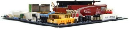

Voor de mensen die nog een HTPC gaan samenstellen even dit:
AMD's Nieuwe 780G Chipset is getest..
Echt geweldig, eindelijk FullHD zonder videokaart en ontzettend lowprofile!
Echt TE mooi!
Afbeeldingslocatie: http://i258.photobucket.com/albums/hh247/Tha1Clown/amd_780g___low_profile_system.jpg?t=1204713002
Dit met Blueray drive, 2GB DDR2, X2 processor en 500GB drive in een Omaura TF5

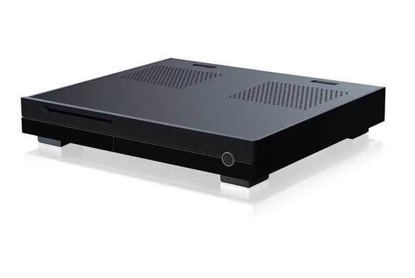

Ieder zijn wens dus... ik wil juist wel FullHD en 5.1 DTS (dus zeker geen media extender, ken er geen die Blue-Ray afspelen) maar strakke/platte looks.
Ik heb nu een LC11 ook mooi:
Afbeeldingslocatie: http://i258.photobucket.com/albums/hh247/Tha1Clown/SilverstoneLC11black.jpg?t=1204714026
Laptop wil ik ZEKER niet in de woonkamer ... (is heeeeel lelijk, maakt herrie en niet handig lijkt mij)
Maar de Omaura TF11 is dan wat meer voor jou
