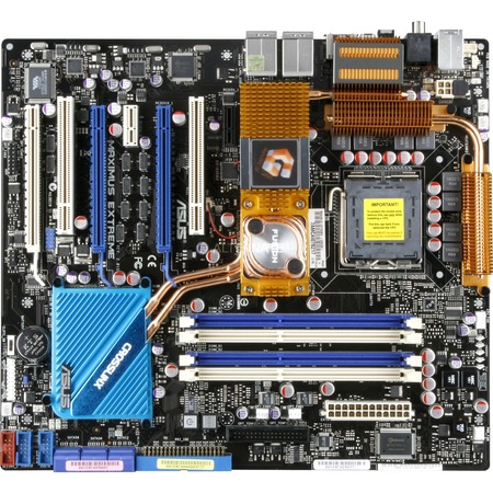

Afbeeldingslocatie: http://www.alternate.nl/pix/prodpic/450x450/g/gpeaa6.jpg
Waarom maken dit soort boden niet wat ruimer?! Ik kan natuurlijk nooit 2 PCI sloten meer gebruiken :(
Weet iemand of er single slot HD3870's (koelers) zijn? Het is natuurlijk heel verleidelijk om tripple CF te gaan draaien.

edward2 schreef op donderdag 06 december 2007 @ 13:15:
Wat dacht je van het feit dat er maar 7 externe slots beschikbaar zijn in een full ATX behuizing en dit bord ze alle 7 nu al nodig heeft (3x PCIe 16x, 2x PCIe 1x, 2x PCI). Ruimer opzetten kan niet zonder sloten kwijt te raken...
En 2x PCI kun je prima gebruiken zolang je in de tweede PCIe slot geen kaart met 2-slot brede koeler vrot :z
Trouble with tripple? :+
Tot nader orde is drievoudig gewoon "triple" hoor...
En ach, je *kunt* het doen, maar IMHO overkill met beperkte meerwaarde en onnodige herrie in je kast.
Dan zou je de HD3850 cooler moeten hebben die zijn singel slot. En daar zijn ook 512mb versies van. + OC versies. Die HD3850 draait op een lagere v-core daarom clockt hij minder ver.

dion_b schreef op donderdag 06 december 2007 @ 14:25:
Dat bedoel ik, pas die ATX specs. aan. De de tijd dat mid/high end kaarten singleslot coolers hebben, ligt al ver achter ons. En om 3x een low/mid in triple te zetten, lijkt me niet een realitisch senario..
Aangezien multi GPU de toekomst zal worden, wordt het missschien eens tijd om daar op in te spelen....
En 2x PCI kun je prima gebruiken zolang je in de tweede PCIe slot geen kaart met 2-slot brede koeler vrot :z/
