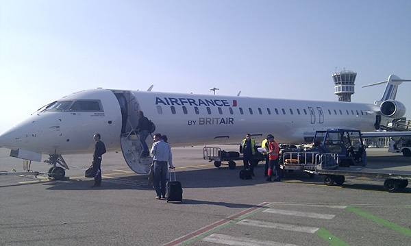

Van het weekend op en neer gevlogen naar Lyon met Air France. Heen met een Airbus A318 en terug (voor mij verrassend) een Bombardier CRJ1000 Nexgen.
Crappy pic van de CRJ1000 - >
Afbeeldingslocatie: http://tweakers.net/ext/f/353wvvjEHdzdGeQNCi4svP0F/full.jpg
Best een grappig toestel, wel klein (ik kon er niet rechtop in staan) en de grotere handbagagestukken (lees: cabintrolley van 50x25x35) moest afgegeven worden aan de mannen in de gele/oranje hesjes op de foto. Desondanks een rustige vlucht gehad met dit toestel. De Airbus A318 was wat dat betreft een stuk onrustiger (naar mijn gevoel)
