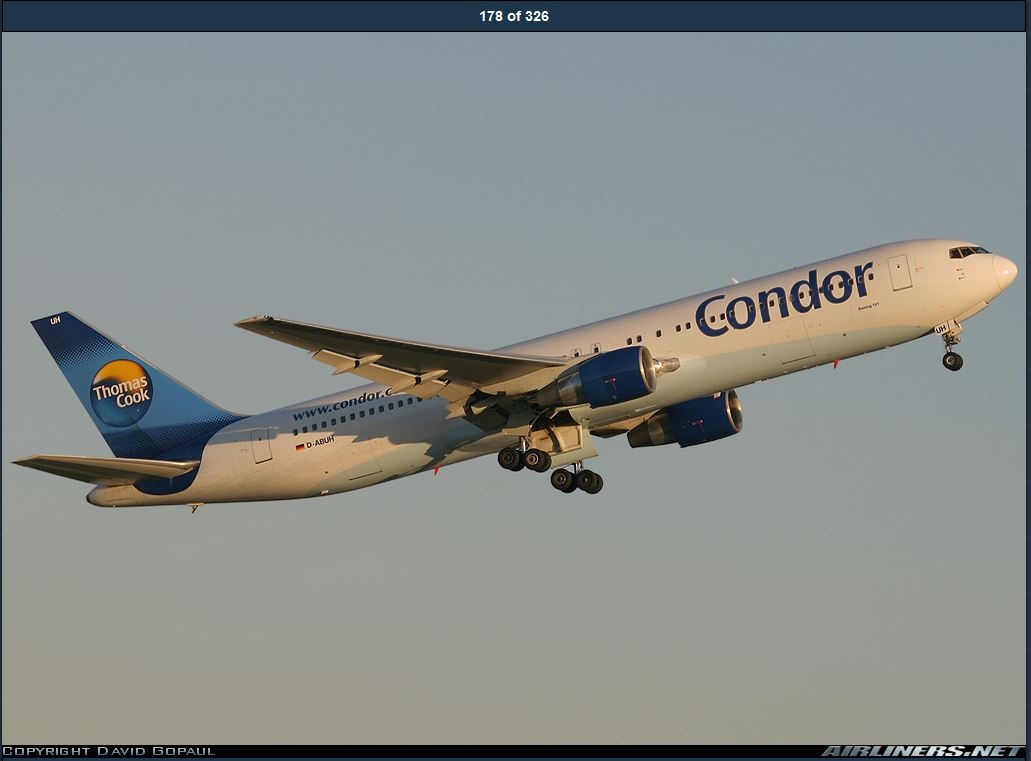

Op de terugweg vloog ik met de D-ABUH van Condor (een 19 jaar oude Boeing 767-300ER). Ondanks zijn leeftijd zag hij er nog tiptop uit. Maar mijn god, die beenruimte in de Economy... dat is echt veevervoer. Heb er 10 uur ingezeten, maar kwam er gebroken uit.... mede omdat mijn voorligger meende ook nog eens zijn stoel maximaal te moeten reclinen en me meende een "imbecile" te moeten noemen toen ik vroeg of hij alstublieft terug kon...
Afbeeldingslocatie: http://tweakers.net/ext/f/2y16a12EMZRQCDLisKPITjKg/full.jpg
Volgende keer kies ik toch maar voor Premium Economy denk ik, dan heb je iig een paar inch extra ruimte.
Stoelen an sich waren overigens prima in orde, het was puur de tussenruimte.
Andere klacht: alleen een stel overhead-monitoren is imho niet meer van deze tijd, elke stoel hoort imho toch wel een eigen IFE te hebben voor lange-afstandsvluchten (zeg, langer dan een uur of 3-4 ofzo)....
Nog een minpunt, maar daar kan de crew niks aan doen: erg veel turbulentie gehad, gedurende de vlucht van 10 uur heeft toch zeker 5 uur het lampje van "Fasten Seatbelts" gebrand. Dat begon al toen we net opgestegen waren en over Cuba vlogen, eigenlijk totdat we langs het zuidpuntje van Groenland vlogen. En dat was soms (niet continue) best wel heftige turbulentie, alles ging toch redelijk hevig tekeer.
Wel leuk overigens: er zat een stel dat kennelijk nogal vliegangst had een rij schuin voor me. Die hebben echt 10 uur zwetend in hun armleuningen zitten knijpen, en bij elk geluidje zaten ze verschrikt om zich heen te kijken. Toen bij de landing het bekende hydraulische gehuil van het landingsgestel en de flaps klonk slaakten ze allemaal kreten van "was ist das???" (waren kennelijk Duitsers). Volgens mij waren ze in staat om zó uit de deur te springen, als ze niet in hun riemen vastzaten :P En wat die turbulentie met ze deed wil ik denk ik ook niet weten ;)

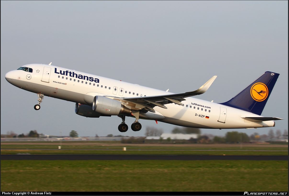

Het laatste stuk, FRA->AMS, was juist weer een verademing, ook al duurde het nog geen uur...
Deze werd uitgevoerd door de D-AIZP van Lufthansa, een spiksplinternieuwe A320-200 (first flight 19 februari dit jaar,,,)
Afbeeldingslocatie: http://tweakers.net/ext/f/5XaifJJGtNh7LUxESy9pR8ns/full.jpg
Zeer, zeer comfortabele stoelen, en dat in de economy class. Volledig van leer, dus niet van het gebruikelijke stof of skai nep-leer.
Wat wel opviel is dat die A320 een veel irritanter (hoger) en luidere hoeveelheid herrie maakte tov de 767. Ik zou er liever geen 10 uur naar luisteren zeg maar. Niet dat het geluid van een 767 nu zo fantastisch is, maar die van de A320 vond ik irritanter. Ik zat op vergelijkbare plaatsen (seat 12F in de A320, bij de noodutgang, en seat 26A bij de 767). Beiden aan de voorkant van de vleugel, met volledig zich op de engine cowling en de ophanging.
En de captain was sportief aangelegd volgens mij, want hij liet zijn toestel wel héél steil stijgen, veel steiler dan ik gewend ben (heb al genoeg vluchten gemaakt).
Ook saillant: in die Lufthansa-vlucht zaten ook wat captains en copilots (vier- en driestrepers) te passagieren, een vrij grote groep zelfs (man of 10 denk ik toch wel). Toen de echte (dienst doenste) captain aangaf dat alle electronische apparaten uit moeten (het gebruikelijke verhaal) bleven deze heren gewoon doorhameren op hun tablets en telefoons.... en de stewardessen deden er niks tegen, hoewel ze het wel zagen (één stond er naast die groep met de veilgheidsintructie). Meten met twee maten?
LH heeft geweldige stoelen. Zowel op long- als op shorthaul. Zie je niet vaak.
Heb een paar maanden geleden AMS -> FRA gevlogen in een A319, hydraulische pompen maken idd een schijtgeluid. Gelukkig zit je bij widebodies vaak verder van die systemen vandaan en zit er nog flink wat vracht tussen.
Kan natuurlijk ook aan het type vliegtuig liggen of de clearance. Jij weet vast ook wel dat een piloot niet lekker op eigen houtje beslist dat 'ie eens even heel strak gaat klimmen.

767 is wel een van de mindere toestellen om de plas mee over te steken..
Lawaaiig en hij oogt krap omdat het een narrow body is.
De 767 is een wide-body jet.

Zoals gezegd: een 767 is zekers geen narrow body, dat zijn de 737 en 757, het is echt een widebody. Vertoont ook alle 'symptonen' van een widebody, zoals 2 gangpaden en een brede (2+3+2) opstelling.
Zou hem ook zeker niet krap willen noemen tov vergelijkbare toestellen, althans niet krapper dan zijn concurrenten (A300/310, A330). Ja, een 777 is ruimer, maar dat is dan ook een groter vliegtuig.
