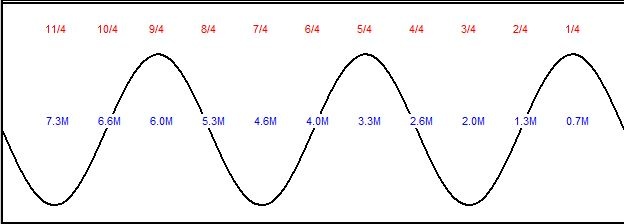

Wat die 130hz betreft, is op zich te doen, maar kijk eerst deze zaken ook na:
1. plaats even je speakers heen een weer, iets meer gecentered, verder de kamer in, hoger, lager: blijft die piek? Zoja dan is het mogelijk ook gewoon een onderdeel in de kamer wat meeresoneert (raam, deur, meubel).
2. als het een stuk meubel is, ben je al snel klaar met een paar rubberen noppen, of de lege kasten opvullen.
Ik vermoed dat als het wél aan de kamer ligt, je triangulaire plakken in de bovenhoeken van het plafond , rechthoekige middenop het plafond en een paar wandplaten volstaat, wat op zich best mooi te maken is.
Ik ben zelf nu aan het verhuizen en heb besloten dit nu vanaf het begin goed aan te pakken, heb nu een tapijt bedekte lambrizering gemaakt met heftie isolatie erachter, membraan basstraps erin en golfschuimmeuk waar het kan. Ben benieuwd wat het gaat opleveren.
btw, dit is je 130 hz golf, met de lengtes in meter waar die op een neer gaat, kijk eens of je speaker naar voren of naar achteren plaatsen over die lengtes verschil maakt, zoja, dan kan ik in prncipe met de afmetingen van je kamer exact berekenen waar je het best kan absorben.

Tof peerd, ik ga daar inderdaad even mee aan de slag. Heel erg bedankt. Ik heb dat destijds wel gedaan, zij het een kleine meter, wellicht dat dat niet echt verschil maakt. Ik kreeg in ieder geval het idee dat de muur direct achter m'n PC de boel verergerde. En als ik dan naar voren ga blijft de totale afstand van de afgelegde afstand natuurlijk gelijk, ik als luisteraar verplaats immers ook (de offset verschuift enkel, of zie ik dat verkeerd?)
Wat zijn nog meer best practices om probleemgebieden op te sporen?

dat klopt, maar de golf begint vanaf je speaker, dus als je schuift kan (als de oorzaak een staande golf is) dit het verschil maken of je juist de golf verdubbelt tegen de achtermuur of juist cancelt.
je vermoed je voormuur, gooi er's troep achter (bulten kleding, kussens, dekens) , verbetert het dan, dan heb je het gevonden.
Verder zijn de hoeken vaak boosdoeners (die triangeldingen waar ik het over had, helpen dan goed)
Ik ben nu zelf ook met isolatie én trapping bezig, helaas zorgt isolatie ervoor dat er meer bas in de ruimte "gevangen" blijft. Ergo:
