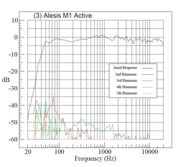

hier trouwens de graph van de vooranger, de MKI MKII. Het is op zich een hele nette respons, de dip is niet te vinden en de pieken en dalen zijn niet groter dan +/- 3dB:
Afbeeldingslocatie: http://tweakers.net/ext/f/BU0aQqFxLI5ROTrPacoYGeR8/full.jpg
  • Jheroun

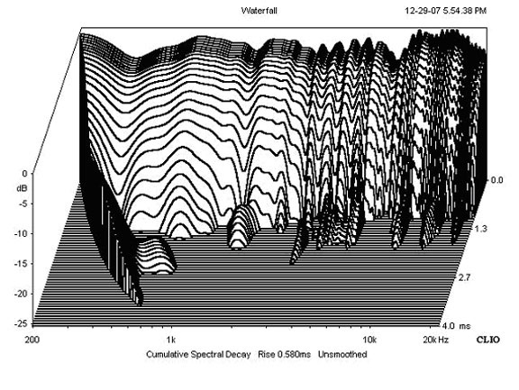

Dit is een waterfall graph die ik van die alesis m1 kon vinden.
Afbeeldingslocatie: http://tweakers.net/ext/f/CmfGvZWuEp1j1Rfv0VZ9qA0I/full.jpg
Onder de 100hz wat minder strak maar verder idd heel netjes.

Over het verhaal van de monitors.
Daarom dat je moet afmixen op verschillende monitors, eventueel wat budget speakers en gebruik ook je koptelefoon heel veel.
Als je op verschillende geluidssystemen een gelijkbaar geluid krijgt zonder uitschieters of minder mooie frequenties dan weet je dat je een goede mix hebt.
