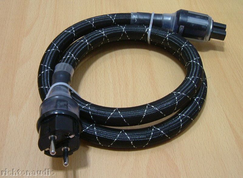

Ik heb weer's 'per ongeluk' iets gewonnen op ebay (ik dacht dat ze wel zouden overbieden).
Ik heb een powerchord gewonnen voor GBP 0,99. Inclusief verzending kost de kabel minder dan 50 euro. Normaal wordt er er tussen de GBP 5 a 10 geboden voor de kabel
Afbeeldingslocatie: http://i21.ebayimg.com/06/i/000/bc/99/27f9_10.JPG
Via rijke tonnie. Ben benieuwd of het iets is. >:)
