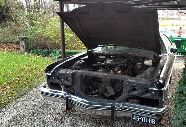

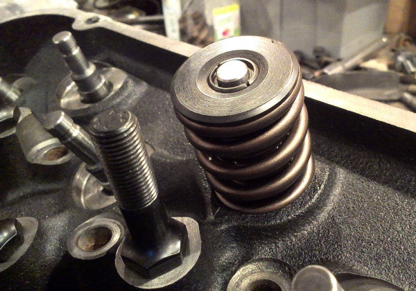

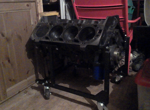

Ik ben een aantal weken geleden weer begonnen aan de Impala. De voorkant vertoont wat roest (vooral onder de accubak), wat ik aan wil pakken. Op dit moment de voorkant uit elkaar liggen en alles aan het ontroesten, lassen en in de POR15 aan het zetten.
Daarnaast wilde ik nog steeds iets met de motor gaan doen, en zodoende vorig weekend hiervoor een leuke upgrade aangeschaft :) Goede foto's ontbreken alleen nog, dus even een brakke phonepic als preview :+
Afbeeldingslocatie: http://tweakers.net/ext/f/z5HsF2veOieyQxVhkf7b3i7X/full.jpg
Het transport was nog leuke onderneming, aangezien het trekkende voertuig (Alto) maar een fractie van de cilinderinhoud van bovenstaande motor heeft, die achter in de aanhanger lag :+

Ik heb het blok compleet in onderdelen gekocht, koppen en intake zitten er bij. Het is een 502 Chevy performance Big Block met roller nokkenas (dus geen versleten nokken perikelen meer zoals mijn vorige motorswap). Nu nog de rest van de onderdelen aan het uitzoeken (carburateur, en nog andere zaken zoals benzinepomp en waterpomp etc).
Geen turbo's en chargers inderdaad, allemaal onzin, gewoon zorgen voor genoeg cilinderinhoud is hier het motto! 8,2 liter V8 power! :9~
Mijn huidige blok loopt opzich prima, geen olieverbruik en start goed, alleen zit er al een tijdje een klein tikje in. Daarnaast is het ding flink geknepen, waardoor het niet overhoud kwa vermogen. Dus daarom tijd voor een upgrade, en na een tijdje wikken en wegen maar besloten het meteen goed te doen :+

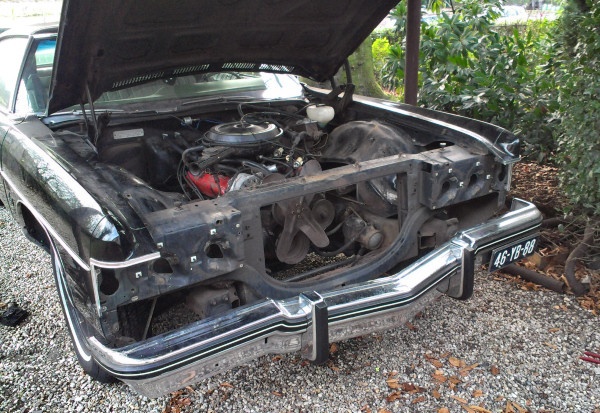

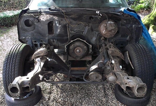

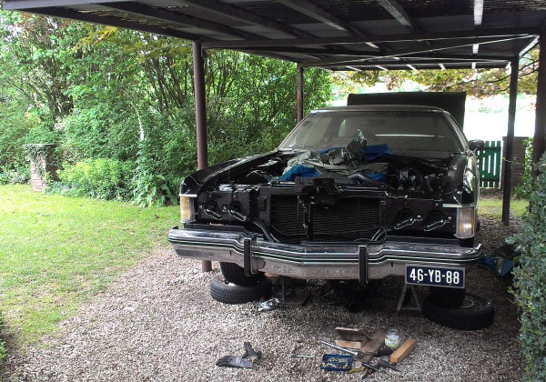

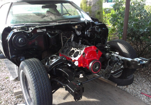

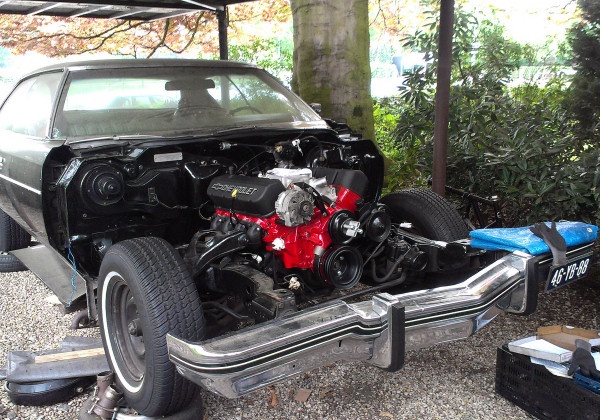

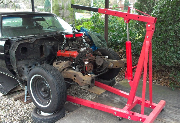

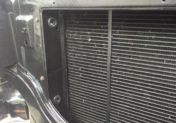

Afgelopen weekend weer tijd gehad voor de Impala :) Oude motor eruit gehaald, en de motorruimte verder onder handen genomen. Tevens een start gemaakt met de nieuwe motor. Vandaag de oliepan en timing cover gemonteerd, en het onderblok gespoten.
Paar foto's van de afgelopen tijd. Gestart met demonteren:
Afbeeldingslocatie: http://tweakers.net/ext/f/Mvj26BD4jMbCxC9AeCb1GJP4/full.jpg
Afbeeldingslocatie: http://tweakers.net/ext/f/ZKKq9TZ9LWxncoNNVejQ3suU/full.jpg
Afbeeldingslocatie: http://tweakers.net/ext/f/Qsrb3vqmKS8Uxnfk8A5t8WI6/full.jpg
Oude motor eruit getakeld:
Afbeeldingslocatie: http://tweakers.net/ext/f/LdCRe902YTVPlWVfmRWahwlI/full.jpg
En een lege motorruimte:
Afbeeldingslocatie: http://tweakers.net/ext/f/cEQv5WWszuDzTp43dPZRqhVJ/full.jpg

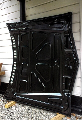

In de tussentijd ook de motorkap aan de binnenzijde in de POR15 gezet:
Afbeeldingslocatie: http://tweakers.net/ext/f/EclHWg4qMMxKI21fpKDeG3Xn/full.jpg
En vandaag het blok even van een kleurtje voorzien:
Afbeeldingslocatie: http://tweakers.net/ext/f/LCWcULv9MDqtjCM6wGpJmGlK/full.jpg
Nu de rest van de motorruimte in de POR15 zetten, en vervolgens nieuwe motormounts monteren en kijken of het allemaal gaat passen :P

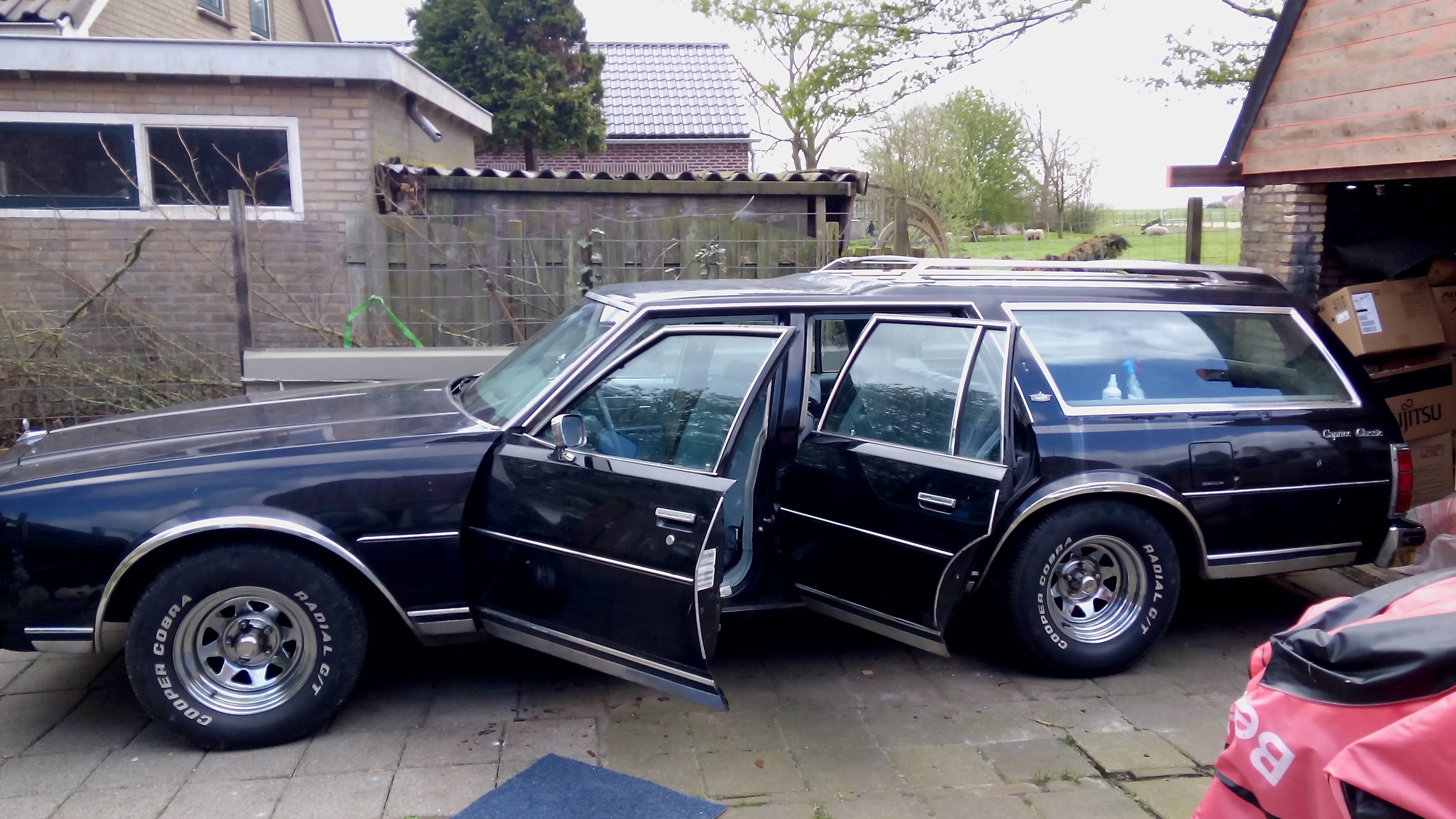

ook ik maak even een kleine update van Das Boot aka Grand Marquis.
mijn huidige plan is om alle verlichting te vervangen voor Led en koplampen voor Bi-Xenon.
US model koplampen als after market product voor standaard H4 bolletjes.
nu wachten op mijn setje Dual SMD 3157 dubbele functie lampjes voor in de bumper.
met stadslicht branden ze gewoon wit. als ik richting aangeef gaan ze van wit naar amber geel.
deze dus:
Afbeeldingslocatie: http://static.immers.info/Files/3/9000/9078/ProductPhotos/Large/10615060.jpg
en dan zoals mijn marquis er dagelijks bijstaat.
ben echt gek op die wagen. het geur van leder (beetje muf) en de kracht van de V8, maar vooral de formaat van de wagen laat mij de koning van de weg voelen _/-\o_

Wij (mijn ouders) hebben net een Chevrolet Caprice 1978 station uitvoering gekocht, ik post zo wel even wat foto's :D
Hier zijn de foto's:
Zijkant
De zijkant
Binnenkant
De Bestuurdersstoel
Embleem
Voorkant
Mooie logo op de voorkant :)
Er zit een 5 liter V8 motor in die op benzine rijd (nooit op LPG geweest O-) ) en hij heeft 67000 mile op de teller staan (107826km) valt wel mee voor een auto uit 1978 vind ik.
Ook een mooie extra is dat er 8 mensen in passen (3 voorin, 3 achtering en er zit nog een uitklapbare bank helemaal achterin waar 2 mensen kunnen zitten.

Even een update wat betreft de Impala! Erg snel gaat het allemaal niet, veel passen en meten en wachten op nieuwe onderdelen :P
De motorruimte is inmiddels schoon gemaakt en in de por15 gezet.
Voor:
Na:
Afbeeldingslocatie: http://tweakers.net/ext/f/44qx26TmSktHyYUh046pcweg/full.jpg
Toen kwam het spannende moment, kijken of de nieuwe motor er uberhaubt in paste :P Nieuwe motormounts aangeschaft, en deze op net een andere positie gemonteerd (ging gemakkelijk, chassis is voorbereid op 3 verschillende typen motorsteunen). Vervolgens het nieuwe blok erin getakeld. Paste allemaal perfect :)
Afbeeldingslocatie: http://tweakers.net/ext/f/n3xzxbDKzaQey2MeAbsvre8e/full.jpg
Afbeeldingslocatie: http://tweakers.net/ext/f/xRRFzTCT47bN0AhY8FTgqvlJ/full.jpg
Waterpomp alvast gemonteerd, en vervolgens even tijdelijk de koppen er op gezet om te kijken of ik uit zou komen met de uitlaatspruitstukken.
Afbeeldingslocatie: http://tweakers.net/ext/f/etdC1GiO3fJEqshAgGLhcdR3/full.jpg
Rechts bleek geen probleem te zijn, uitlaatspruitstuk past prima, en met een 45 graden bocht en wat las en slijpwerk sluit dit mooi aan op de bestaande uitlaat.
Links was echter een ander verhaal... Ik had 2 identieke spruitstukken, welke onder een hoek van 45 graden naar achter wegvoeren. Aan de bestuurderskant bleek dat niet te passen vanwege een in de weg zittende remdrukverdeler :( Een mogelijkheid zou zijn om de verdeler te verplaatsen, maar dat werd mij iets te veel werk en gerommel aan een goed werkend remsysteem. Dus maar op zoek gegaan naar een ander spruitstuk, dat recht naar beneden wijst (zoals het origineel ook zit).
Eentje gevonden op ebay, en die heb ik van het weekend ontvangen. Dit paste al beter, alhoewel er nog wel wat gevijld en gefreesd moest worden om te voorkomen dat het ding tegen het blok aan kwam.. Maar uiteindelijk toch gelukt!
Gister een nieuwe rol rvs lasdraad binnen gekregen, zodat ik van het weekend de uitlaat aan beide zijden af kan maken.
De volgende stap is het afmonteren van de koppen, maar hiervoor ben ik nog aan het wachten op onderdelen (nieuwe klepveren en rockerarms). Wordt vervolgt :)

Tijdje geleden dat ik hier wat over de Impala heb gepost zie ik, inmiddels flink opgeschoten, hij loopt en rijdt inmiddels! :)
Even een paar foto's met wat er in de tussentijd allemaal gebeurd is (slechte phone pics helaas, binnenkort even wat betere foto's schieten).
Nadat het onderblok erin lag ben ik mij gaan bezighouden met de koppen. Allereerst deze laten vlakken bij Mascotte in Eindhoven. Ze bleken mooi recht te zijn, dus enkel een minimale hoeveelheid eraf laten halen om het pakkingsoppervlak mooi schoon te krijgen.
Afbeeldingslocatie: http://tweakers.net/ext/f/dOI7bJ4sEifacm7XFWhijbAH/full.jpg

Nieuwe klepveren had ik inmiddels ook binnen, dus een tooltje gemaakt om deze te monteren met dit als resultaat:
Afbeeldingslocatie: http://tweakers.net/ext/f/ghD1AUy5doBwVs2kqbv6rqMX/full.jpg

Toen verder met het opbouwen van het blok (helaas geen foto's genomen). Koppen gemonteerd, rollerlifters erin en ook maar meteen een set roller rockerarms gekocht en deze gemonteerd. Vervolgens het inlaatspruitstuk erop en de kleppendeksels (gelukkig paste dit allemaal zonder problemen, geen last van de rembekrachtiger).
Ik had gehoopt de oude brackets voor dynamo en stuurbekrachtigingspomp te kunnen hergebruiken, maar dit paste allemaal voor geen meter. Dus via eBay een set big block brackets gekocht zodat ik hiermee verder kon:
Afbeeldingslocatie: http://tweakers.net/ext/f/9mInGjIPswsk2qE6BNcdFGpL/full.jpg
Toen kon ik ook de rest van voorkant weer terug gaan bouwen, vooral ook om te kijken of het aan de voorzijde allemaal zou gaan passen (afstand tussen radiateur en blok).
Afbeeldingslocatie: http://tweakers.net/ext/f/Z19X78VK4wnZy6SjsrZG3oFY/full.jpg
Afbeeldingslocatie: http://tweakers.net/ext/f/Hfu0Ip8tM6XZJCv8sp01ZbRT/full.jpg
Afbeeldingslocatie: http://tweakers.net/ext/f/iRwxrqC2GmDGWLAOABVjdThn/full.jpg
Afbeeldingslocatie: http://tweakers.net/ext/f/UpvcePJbeSovJW9xMXv6Nys9/full.jpg
Krap aan, maar het bleek allemaal precies te passen! :) De fanshroud iets aan moeten passen om de grotere fan passend te krijgen, maar dat ging zonder problemen.

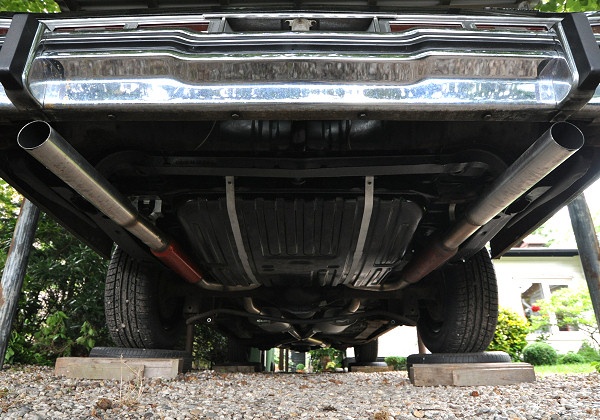

Zo, afgelopen weekend voor het eerst een wat langer stuk met de Impala kunnen rijden om eens te kijken hoe hij loopt. Conclusie: wat gaat zo'n 502 hard! :D _o_ Gewoon eng hoeveel power er in dat ding zit :o Verder dan half gas ben ik geloof ik nog niet gekomen, ben bang dat ik de automaat sloop :p
Helaas nog geen filmpje (komt nog!), dus daarom nog maar een paar plaatjes:
Inmiddels een andere benzinedrukregelaar gemonteerd (return regelaar) en een nieuwe brandstof retour leiding aangelegd omdat de originele iets te dun was. Meteen van de gelegenheid gebruik gemaakt om een gedeelte van de achterzijde in de por15 te zetten, evenals de benzinetank zelf:
Afbeeldingslocatie: http://tweakers.net/ext/f/APuG2AmIYxTFmvxOPbZ6wU8G/full.jpg
Nieuwe 10mm retour leiding op de tank gesoldeerd (was er al op voorbereid, dus dat kwam goed uit):
Afbeeldingslocatie: http://tweakers.net/ext/f/EBk4ioy6n3fWyURg836TF2Z6/full.jpg
Tank er weer onder:
Afbeeldingslocatie: http://tweakers.net/ext/f/reF17Kj3JbXWw13s9pwb4Cyt/full.jpg
En nog een pic van de dubbele rvs uitlaat met crosspipe die ik er vorig jaar onder heb gebakken:
Afbeeldingslocatie: http://tweakers.net/ext/f/Irvy7u73tGwD8FfZP7703UcX/full.jpg
Nog niet helemaal tevreden over het geluid, dus dat dient ook nog een keer aangepakt te worden, hoe precies weet ik alleen nog niet, ben niet zo gecharmeerd van het wat meer blikkerige rvs geluid. Ik had achteraf gezien beter voor simpel staal kunnen kiezen volgens mij :X
Inmiddels staat hij er zo bij:
Afbeeldingslocatie: http://tweakers.net/ext/f/WbAw0dGtlXavoG0jX2EhMFnd/full.jpg
Het extra gewicht van de 502 heeft hem ook goed gedaan wat betreft looks trouwens, hij ligt een stuk lager aan de voorzijde! :p Afgelopen weekend daarom ook de hi-jackers vervangen door andere non-air shocks, zodat hij achter ook iets lager is komen te liggen. Beter wegligging, en het ziet er beter uit :9

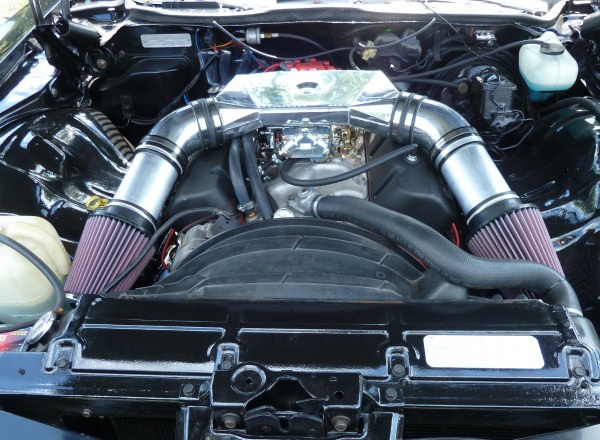

Afgelopen weekend de open luchtfilter vervangen door een dual intake setup met 2 conische filters om zo wat koelere lucht aan te zuigen. Werkt goed moet ik zeggen! Geen verlies van power meer als het blok op temperatuur is :)
