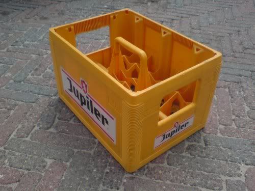

M'n box is af, eindelijk ;)
Er zitten 2 Lanzar coaxiaal 2 weg speakers in en een 320 excalibur versterker. Accu is 12v 17ah, en heeft het tot nu toe al 10 uur vol gehouden zonder opladen.
Afbeeldingslocatie: http://www.plaatjesupload.nl/bekijk/2008/07/05/1215266704-690.jpg
Afbeeldingslocatie: http://www.plaatjesupload.nl/bekijk/2008/07/05/1215266770-460.jpg
Afbeeldingslocatie: http://www.plaatjesupload.nl/bekijk/2008/07/05/1215266787-950.jpg
Afbeeldingslocatie: http://www.plaatjesupload.nl/bekijk/2008/07/05/1215266806-350.jpg
Afbeeldingslocatie: http://www.plaatjesupload.nl/bekijk/2008/07/05/1215266829-410.jpg
Afbeeldingslocatie: http://www.plaatjesupload.nl/bekijk/2008/07/05/1215266847-240.jpg
Afbeeldingslocatie: http://www.plaatjesupload.nl/bekijk/2008/07/05/1215266858-430.jpg

Vandaag heb ik mijn bierkrat radio (bijna) af gemaakt en ik ben best tevreden met het resultaat :)
What's in the box ?
2x Marquant 120 watt 2-weg front speaker
2x Marquant 180 (?) watt 3-weg zij speaker
1x Sony Xplod 400 watt (120 rms) subwoofer
Marquant versterker 100 watt
Yuasa 7 aH accu (heb er 3 maar er past maar één tegelijk in
De foto's van het bouwproces
Klik 1
Klik 2
Klik 3
Klik 4
Klik 5
Klik 6
Klik 7
Klik 8
En het resultaat:
Afbeeldingslocatie: http://i96.photobucket.com/albums/l166/X-GAMER-X/DSC00238.jpg
Afbeeldingslocatie: http://i96.photobucket.com/albums/l166/X-GAMER-X/DSC00237.jpg
Afbeeldingslocatie: http://i96.photobucket.com/albums/l166/X-GAMER-X/DSC00235.jpg
Om het geheel af te maken nog een filmpje: http://www.youtube.com/watch?v=xLpUsvlPDDY
Er komt een leuk geluid uit de krat, ik heb de 2 voorste speakers los gekoppeld omdat deze het volume van de andere niet aan kunnen en daardoor gaan ruisen. Heeft iemand hier een (goedkope) oplossing voor ? Ik heb ze al in serie gezet maar dat helpt niet echt. Vragen over de accuduur etc.. daar heb ik nog geen antwoord op want ik heb m nog maar 2 uurtjes aan gehad :+
[ Voor 53% gewijzigd door Verwijderd op 08-07-2008 23:57 ]
Dat heb je erg mooi gedaan! Ik zag eerst niet dat die zijkantjes van hout waren en ik dacht: "ziet zo'n jupiler krat er zo uit???"
Misschien kun je wat experimenteren met de bas gaatjes. Als je ze groter maakt dan wordt de resonantiefrequentie hoger (ja echt hoger). Maar door een groter gat kan natuurlijk meer lucht stromen.
Die resonantie frequentie compenseer dan weer met een buisje. (Gewoon een stukje buis in het gat).
  • bart0l0meus
  • Laatst online: 30-09 08:43
Hij ziet er netjes uit, alleen vind ik de speakers wat overkill, gooi er dan 2 fatsoenlijke 3 weg speakers van bv JBL in. Die kunnen ook een dik vermogen aan en hebben waarschijnlijk ook beter geluid.
“If Your Only Tool Is a Hammer Then Every Problem Looks Like a Nail” (Abraham Maslow)
  • Tijmen
  • Laatst online: 09-10 20:23
Verwijderd schreef op dinsdag 08 juli 2008 @ 23:49:
What's in the box ?
Nou dat versterkertje is ook weer binnen no-time kappot. :O
Waarom sluit je al die speakers aan op een 2 kanaals versterker? Die tevens nog veels te weinig vermogen heeft. Vind je het gek dat speakers gaan ruisen. Je sluits zo'n 150 watt rms aan speakers aan op een versterker die werkelijk maar 20 watt rms levert. Tevens klopt de impendatie zo ook voor geen ene meter weer. Waardoor de weerstand te hoog of te laag wordt en de versterker letterlijk kan doorfikken.
Je versterker gaat een verkeerd signaal sturen omdat hij te zwaar belast wordt. Die signaal is vervolgens weer vervormd waardoor de speakers kappot kunnen gaan. Goedkope oplossing.. tja zet er nog een 4 kanaals versterker bij van marquant.
[ Voor 5% gewijzigd door Tijmen op 09-07-2008 15:17 ]
Iedereen bedankt voor de complimenten, het klopt inderdaad dat het versterkertje te zwak is voor deze speakers. Inmiddels heb ik een 600 watt (4x 150) Marquant versterker gekocht. Dit zal een stuk beter klinken denk ik zo :). Ook de Marquant speakers zijn niet super (op zijn zachtst gezegd) Misschien dat ik die binnenkort vervang door Pioneer/JBL o.i.d.
@ X-gamer-X
wat ik mij nou af vraag, waarom zoveel MARQUANT speakers?
en geen 2 JBL speakers ,prima geluid en bijna net zoveel geld als die Marquant speakers samen.
Ik heb die Marquant speakers goedkoop gekocht (35 euro voor 6 speakers) er zaten ook 2 tweeters bij maar die heb ik niet gebruikt. Het leek me gewoon leuk om eens te proberen :P maar ik heb hier van geleerd. NOOIT meer Marquant speakers O-)
Edit: nog een vraagje, zijn die ovale speakers standaard maten ? zodat er ook makkelijk van een ander merk in past of verschillen deze in grootte ? Ik zie dat de Marquant speakers 15x22,5 Cm zijn oftewel 6x9.
[ Voor 31% gewijzigd door Verwijderd op 09-07-2008 18:57 ]
