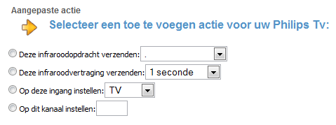

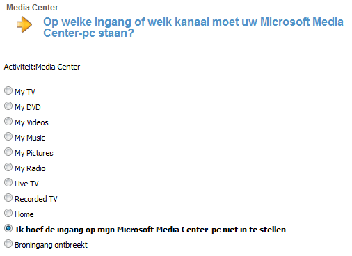

  • erikdeperik
  • Laatst online: 25-07-2024
heb mn 525 redelijk werkend nu,
een probleem,hoe kan ik zorgen dat hij mn mediacenter start (ik gebruik nu met de mce remote de groene knop om mediaportal te starten)
ik heb alleen deze mogelijkheden
Ik wil dit apparaat altijd aan laten staan
Ik wil dit apparaat uitzetten wanneer het niet in gebruik is
Er zijn geen aan/uit-knoppen op mijn huidige afstandsbediening voor mijn Media Portal MediaPortal Media Center-pc.
ik zie geen mogelijkheid "ik wil dit apparaat aanzetten"
ik zie waarschijnlijk iets over het hoofd(dont shoot me)
de actievieteit moet worden > tv op hdmi3>2 seconde wachten(als dat kan)>de groene knop drukken om mp te starten.
edit/ik heb uiteraard de ab geleerd dat de groene knop "power on "is van mn mediacenter
[ Voor 6% gewijzigd door erikdeperik op 19-02-2010 16:52 ]

  • Xander
  • Laatst online: 22:15
erikdeperik schreef op vrijdag 19 februari 2010 @ 16:49:
Indien je kiest voor "Ik wil dit apparaat uitzetten wanneer het niet in gebruik is", zet de afstandsbediening het apparaat automatisch aan wanneer je de activiteit start. Let wel: Het apparaat. Als je de standaard Microsoft MCE-instellingen gebruikt hebt start 'ie dan dus je PC op, en sluit 'ie de PC weer af bij het verlaten van de activiteit. Als je dat niet wilt moet je "Ik wil dit apparaat altijd aan laten staan" kiezen.
Je kunt handmatig een commando laten sturen na het starten van een activiteit. Klik bij de activiteit op Instellingen > De instellingen voor deze activiteit bekijken > Ja, maar ik wil meer controle en voeg wanneer je bij "Controleer de acties voor uw activiteit TV Kijken" bent aangekomen een actie toe, de groene knop in dit geval...
  • erikdeperik
Xander schreef op vrijdag 19 februari 2010 @ 16:54:
ik ben een heel eind verder _/-\o_
alleen die vertraging lukt niet,
ik heb die actie toegevoegd 5 seconde vertraging,maar hij start meteen.
Afbeeldingslocatie: http://www.xs4all.nl/~seijs22/logitech..jpg
ik denk dat de volgorde verkeerd is.
1 tv is aan
2 mediacenter is aan
3 mediacenter power on met vertraging oid
eigenlijk moet stap 2 en stap 3 omdraaien
denk ik
ik zeg maar zo "zeg maar niks"
  • Xander
erikdeperik schreef op vrijdag 19 februari 2010 @ 19:19:
Hij start meteen? En dat werkt? Waarom wil je dan die vertraging? :?
Je hebt nu alleen een vertraging toegevoegd, niet het commando dat er achteraan moet komen... :?
1 tv is aan
denk ik
Sorry, maar ik snap er even niets meer van. Wat je daar beschrijft komt niet echt overeen met je plaatje. Hij doet nu:
1: tv aan (neem ik aan, dat zie je pas een scherm eerder)
2: mediacenter aan (neem ik aan... en moet dat wel? staat je PC niet gewoon al aan bij het starten van de activiteit?)
3: Media Portal Media Center-PC op Tuner (waarom moet dat?)
4: AAA Generic Projector op HDMI3
5: Pauzeren
En waarom heb je eigenlijk twee verschillende Media-center PC's toegevoegd? "Media Portal Media Center-PC" en "Media Center-pc"?

1deze ir opdracht verzenden[power on]
2 deze opdracht vertragen met\[5000ms]
3 op dit kanaal instellen[blanco gelaten]
Afbeeldingslocatie: http://tweakers.net/ext/f/bhMDXYVrcBiyydaSl56n27WK/full.png
Zie jij hetzelfde venstertje als ik daar? :P
Jij hebt daar ook radiobuttons? Je kiest dan voor óf het verzenden van een infraroodcommando óf een vertraging. Wil je eerst een vertraging, en dan pas het infraroodcommando verzenden, zul je 2 acties moeten toevoegen. Ik vind helemaal nergens "Deze opdracht vertragen met ...". In jouw screenshot heb je enkel een vertraging, er wordt verder geen commando verstuurd.

Heb je deze optie dan niet?
Afbeeldingslocatie: http://tweakers.net/ext/f/h6QwNbuqTrphAUJqtDPV8flW/full.png
  • erikdeperik
die optie heb ik idd niet volgens mij(zo ff checken.

Anders misschien het apparaat vervangen door de "Microsoft Media Center-pc"? Die heeft die optie iig wel, en je gebruikte toch al de Microsoft MCE-remote?
