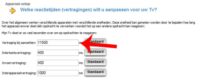

  • Xander
  • Laatst online: 23:47
dread schreef op zondag 10 januari 2010 @ 13:04:
De activiteit tv kijken werkt. zet alles uit en dan ga ik de activiteit dvd kijken opzetten. deze werkt niet (tv staat op ander kanaal )dus met help zet ik alles goed. dvd kijken werkt. zet weer alles uit en start tv kijken weer. Hier staat ook weer de tv op een verkeerd kanaal. zet met de help alles goed. alles werkt weer. maar dan werkt dvd kijken weer niet.
Gokje: De eerste activiteit werkt goed omdat de TV toevallig op het goede kanaal aangaat, de andere activiteit werkt niet goed omdat de inschakelvertraging van de TV hoger is dan wat je ingesteld hebt in de afstandsbediening.
  • dread
  • Laatst online: 27-08 15:06
dread
Sluwe vlaming
Xander schreef op zondag 10 januari 2010 @ 14:20:
zou zomaar kunnen ja. Waar kun je spelen met de inschakelvertraging? Ik heb een plek gevonden waar je miliseconden kan invullen maar dat is nadat de AB reeds commando's gegeven heeft. Eigelijk wil ik van in het begin alle in de hand hebben en instellen dat hij eerst dit moet doen en dan dat en welke tijd (inschakelvertraging) ermee gepaard gaat.
Don't argue with fools, they will bring you down to their level and beat you with experience.
  • Xander
dread schreef op zondag 10 januari 2010 @ 14:29:
Bij de snelheidsinstellingen van je apparaat:
Afbeeldingslocatie: http://tweakers.net/ext/f/A6sn0cxREq3eEdXbqLLMCam9/full.png
(Ja, de TV bij mijn ouders heeft 11,5 seconden nodig na het inschakelen voordat 'ie weer op een infraroodsignaaltje kan reageren :X)
Nadat het 'aan'-commando verstuurt is? Ja, dat lijkt me ook wel handig...

  • Campo di Casa
  • Laatst online: 15-11 15:05
ik zit min of meer met hetzelfde probleem als hierboven beschreven door The Big J en XeNeRgY.
het switchen tussen activiteiten loopt niet echt lekker. van alles al getest....
maar nu zat ik te denken aan een workaround. is het mogelijk om van activiteit te veranderen zonder dat de remote een signaal uitzend voor het aan/uit etc? dus gewoon de layout van je remote te wijzigen door een andere activiteit te kiezen.

  • Rupie
  • Laatst online: 07-10 15:12
Rupie
housekamp schreef op donderdag 14 januari 2010 @ 22:44:
ik heb een Harmony 785
meestal hou ik mijn hand gewoon over de remote heen zodat het signaal de apparaten niet bereikt ;) Als er een softwarematige fix is hiervoor zou ik daar ook wel in geinteresseerd zijn.

  • Campo di Casa
soms een beetje pielen, maar dan komt het vaak wel goed...
ik heb het nu voor elkaar dat de activiteiten netjes schakelen tussen elkaar. alleen het geluid van TV blijft nog aan terwijl ik bij de activiteit alleen geluid wil horen van mijn Home theather set. moet dan dus maar ff handmatig het geluid dimmen.
maar ik kwam nog wat tegen over het aan/uit zetten van de apparatuur. in eerste instantie ging mijn UPC-box en TV niet uit of aan als ik een andere activiteit koos. wat blijkt, ik had er ooit eens voor gekozen om de UPC-box en TV altijd aan te laten staan. dus dat de Harmony niet het desbetreffende apparaat aan/uit mocht zetten. dit kan je per apparaat aangeven.
  • ga naar Apparaatopties (bijvoorbeeld van je TV)
  • kies de 2e optie genaamd Stroominstellingen aanpassen
  • kies vervolgens 'ik wil dit apparaat altijd aan laten staan' zodat de Harmony niet meer bij activiteiten aan of uit zet ;)
als je dit nu bij al je apparatuur doet. En bij elke activiteit die je aanmaakt in het eerste scherm van de extra knoppen, een knop plaatst voor het aan/uit van de desbetreffende apparatuur die je wilt gebruiken bij die activiteit. Dan zou je dus in theorie door het kiezen van een andere activiteit alleen de layout van je Harmony aanpassen 8)
ik heb het zelf nog niet uitgeprobeerd, maar het zou moeten werken. heb namelijk geen zin om nu de Harmony doet wat ik wil, weer alle instellingen te vernaggelen :P
het enigste wat ik nu nog doe is de Harmony software deinstalleren van mijn PC, en de data-kabel uit het raam. moet er nu echt met mijn poten afblijven :+

  • Rupie
Rupie
ik ben het niet helemaal met die oplossing eens eigenlijk ;) volgens mij kan je namelijk alleen een knop maken om een apparaat aan of uit te zetten als je dat apparaat toevoegd aan de activiteit. In dat geval zal je dus voor al je activiteiten alle apparaten toe moeten voegen ;)
En voor jou laatste puntje mbt het geluid: kwestie van het commando mute tv o.i.d. toevoegen aan de activiteit ;)

  • Campo di Casa
Rupie schreef op vrijdag 15 januari 2010 @ 11:46:
first off, wat dat geluid betreft... idd kan je een mute commando geven maar dan heb ik zo'n lelijk icoontje van een speaker met een streep er doorheen links onder in mijn beeld zitten. not nice imo ;) Second, ik kan wel een commando -10 voor het volume geven maar dat duurt me dan te lang, en het houdt de rest van alle commando's op. het blijft een batch wat je Harmony afwerkt.
en nu die workaround;
misschien was het niet helemaal duidelijk, maar de bedoeling is dus te switchen van activiteiten zonder dat de Harmony een apparaat uit of aan zet, of het kanaal van je TV veranderd (mss kan je dat wel meenemen maar nu ff niet van belang.)
  • eerst geef je bij elk apparaat aan dat deze altijd aan moet blijven staan. (zie eerdere post)
  • vervolgens maak je een activiteit aan bijvoorbeeld voor TV kijken, en je geeft (optie) NIET aan dat de Harmony de desbetreffende apparatuur die je gebruikt voor het TV kijken uit moet zetten.
  • voeg in de activiteit TV kijken bij extra knoppen, de knoppen voor aan/uit voor je TV en bijvoorbeeld decoder.
  • maak vervolgens nog een activiteit aan voor bijvoorbeeld DVD kijken, en geef hierbij de apparatuur op die je mss gaat gebruiken hiervoor. (TV, DVD speler, Home cinema)
  • voeg hier ook weer wat extra knoppen bij voor het aan/uit zetten van het apparatuur wat je in die activiteit gebruikt.
dat doe je voor een aantal activiteiten die je denkt nodig te hebben. eventueel geef je extra knoppen mee voor het veranderen van TV bron als je dat handmatig wilt doen.
als je dus nu TV hebt gekeken, en een DVD wilt opzetten, druk je bijvoorbeeld eerst je decoder uit (om energie te besparen O-) ), en kies je de activiteit voor DVD kijken. druk op de extra knoppen die je hebt aangemaakt voor de DVD speler en Home cinema set om dit aan te zetten, switch ff je TV naar het juiste kanaal en tadaa de layout van je Harmony is nu ingesteld voor het kijken van DVD's
zal niet zeggen dat het flawless is, maar als workaround kan het best werken.
anders kan je altijd nog apparatuur kopen wat 100% Harmony proof is :+
