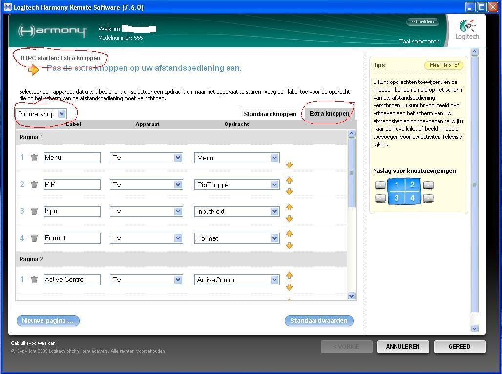

Probleemomschrijving: ik kan de beeldmodus-knop (Picture-knop) niet werkend krijgen voor 1 van mijn activiteiten, terwijl voor deze activiteit de Sound-knop wel werkt, evenals dat beide knoppen Picture en Sound netjes werken voor al mijn andere activiteiten die ik heb ingesteld.
Om een of andere reden werkt dus voor die ene activiteit de shortcut-knop Picture niet, ook al is alles voor deze knop op dezelfde manier ingesteld als bij mijn andere activiteiten. Concreet gezegd, als ik binnen de betreffende activiteit op de knop Picture druk, verschijnt op de LCD niet de tekst: "TV kijken(Picture)" met een aparte set van ingestelde acties, maar blijft de tekst "TV kijken" staan met standaard acties van die activiteit. Dit gaat dus wel goed binnen andere activiteiten.
Ik heb een Harmony 555 en gebruik Logitech Harmony Remote Software 7.5.0 op een Windows XP Professional.

sl1200 schreef op dinsdag 23 juni 2009 @ 22:45:

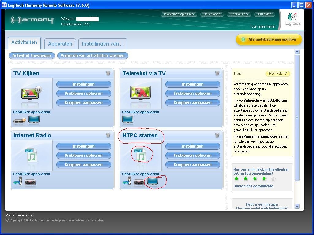

Ik heb het probleem ondertussen verholpen :) Zie hieronder de oplossing. Overigens, Logitech helpdesk is snel met antwoorden maar ik kwam zelf achter de oplossong deze keer.
Het lag aan de uitgangsactiviteit die ik had gekozen voor het aanmaken van een nieuwe activiteit. Het ging trouwens niet om "TV Kijken", maar om "HTPC starten". De gekozen uitgangsactiviteit was toen MP3 luisteren, terwijl ik me later bedacht had en ook TV wilde gebruiken binnen deze activiteit. Daarom wilde de Picture knop niet werken. MAAR, wat ik onlogisch vond in de software, is dat je als gebruiker toch nog een TV als apparaat aan de activiteit MP3 luisteren kan toevoegen en gewoon toegang hebt tot de optie Picture knop. Geen wonder dat je als gebruiker dan denkt dat je daar de instellingen van kunt veranderen. Maar wat je ook verandert, het kan toch niet op je remote tevoorschijn worden gehaald met de Picture knop omdat je in het begin van het aanmaken van de activiteit voor MP3 luisteren hebt gekozen, en daar heb je geen TV en dus geen Picture settings voor nodig. Dat is op zich logisch, maar dan hoort Logitech die opties in de software op dat moment ook niet toegankelijk te maken, vind ik.
Ter hulp heb ik 3 screenshots van mijn software hieronder ingevoegd. Op de screenshot hieronder zie je HTPC starten met eronder MP3 logo. Dat was mijn probleemactiviteit waarin de Picture knop niet werkte. MP3 luisteren dus, maar wel met een TV als apparaat erin (omcirkeld).
Afbeeldingslocatie: http://tweakers.net/ext/f/GZP3P0ETk4oOhPllj0qXwygO/thumb.jpg
Echter, daarom kon in toch nog in software binnen die activiteit de settings benaderen voor de Picture knop. Dat vind ik dus niet logisch! Je kan die later helemaal niet oproepen op je remote.

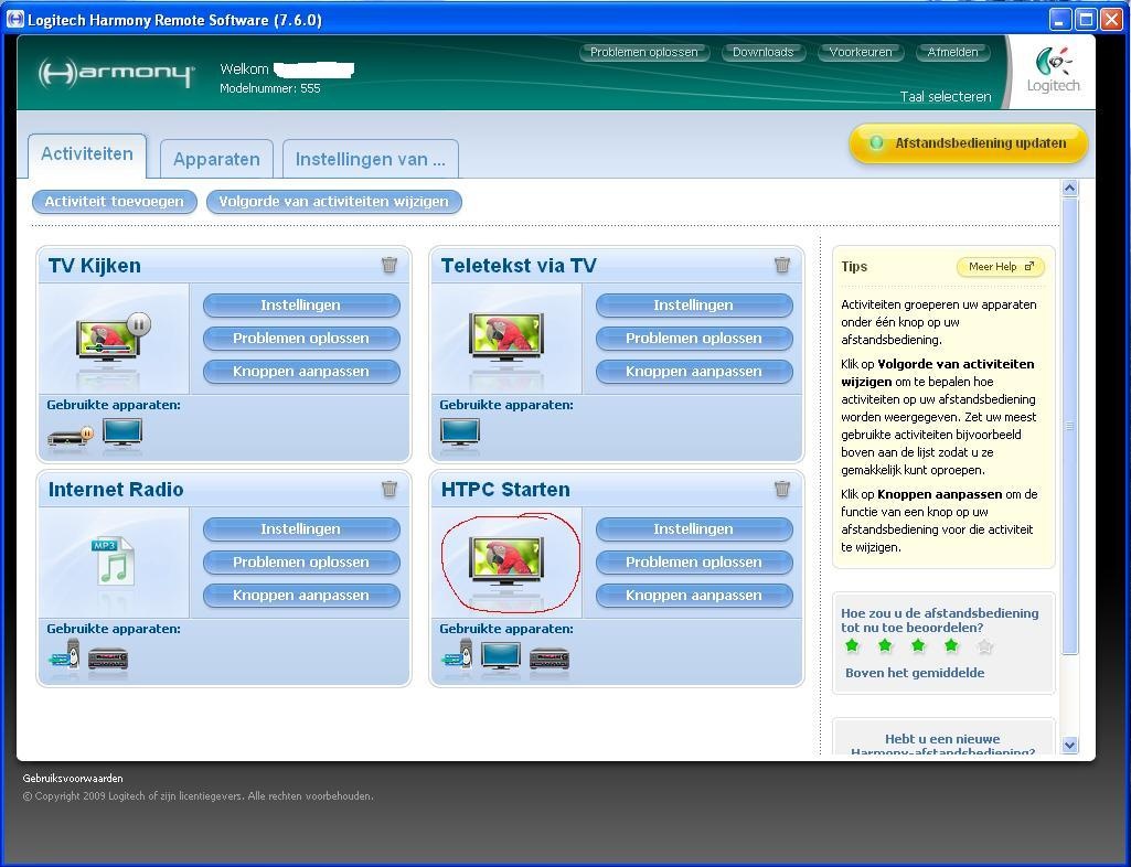

Afbeeldingslocatie: http://tweakers.net/ext/f/qezHJdeu5hhgc1UKvtV6Rw4a/thumb.jpg
Als laatste mijn activiteiten nu waarop nu onder de HTPC starten het logo voor TV kijken te zien is. In heb dus een nieuwe activiteit aangemaakt uitgaande van TV kijken, deze naar mijn eigen wensen ingesteld en hernoemd naar HTPC starten. Nu werkt de Picture knop wel. :)
Afbeeldingslocatie: http://tweakers.net/ext/f/Z7so6qcfcgSewsQb8rktTO2t/thumb.jpg :)

ik heb in de One een aparte teletekst activiteit aangemaakt. Wanneer ik die activiteit selecteer werken mijn knoppen ineens voor het teletekst. Dus subpagina's doorbladen gaat erg makkelijk doordat je naar rechts en links kunt klikken, enz......

In mij 555 heb ik ook een knop naast display voor teletekst toegekend, werkt prima. Om daar nu tientallen euro's aan uit te geven is jou keuze of je dat waard vind.
