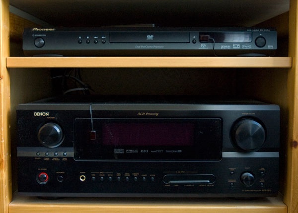

Is er iets in de handel wat je op een IR oog kan plakken om de invalshoek te veranderen naar een specifieke kant ? Een simpel spiegeltje o.i.d. ?
(ik weet dat dit wat off-topic is maar kan op GoT niets vinden hierover)
[ Voor 3% gewijzigd door Spam op 07-06-2009 14:11 ]
We are born, wet, hungry and naked. Then things get worse !
Zijn genoeg apparaatjes voor te krijgen. Ik heb een tijd terug een IR verlenger gekocht die ook ziets doet. Die is wel meer om een IR signaal naar binnen een kast te sturen maar kan je hetzelfde mee bereiken als wat jij wil.

Tja, ik heb geen zin om zo'n piramide in m'n kamer te zetten. :+ Persoonlijk stoor ik me niet aan die plakkertjes...
Afbeeldingslocatie: http://tweakers.net/ext/f/WZvDfKJIrGAOFEKoGnQDfjIO/full.jpg
Maar ik kan me voorstellen dat er mensen met een andere mening zijn. ;)
  • kaajee
  • Laatst online: 08-11 20:22
kaajee
Leuke foto, maar wat doen die rare, lelijke snoertjes bij/voor je apparatuur? Kun je die niet even ergens wegmoffelen? :) ;)
  • Xander
  • Laatst online: 22:29
Grapjas. ;)
't is overigens niet mijn apparatuur, maar die van m'n pa. Ikzelf heb alle apparatuur gewoon goed in het zicht gezet, geen IR-repeater nodig. :+
