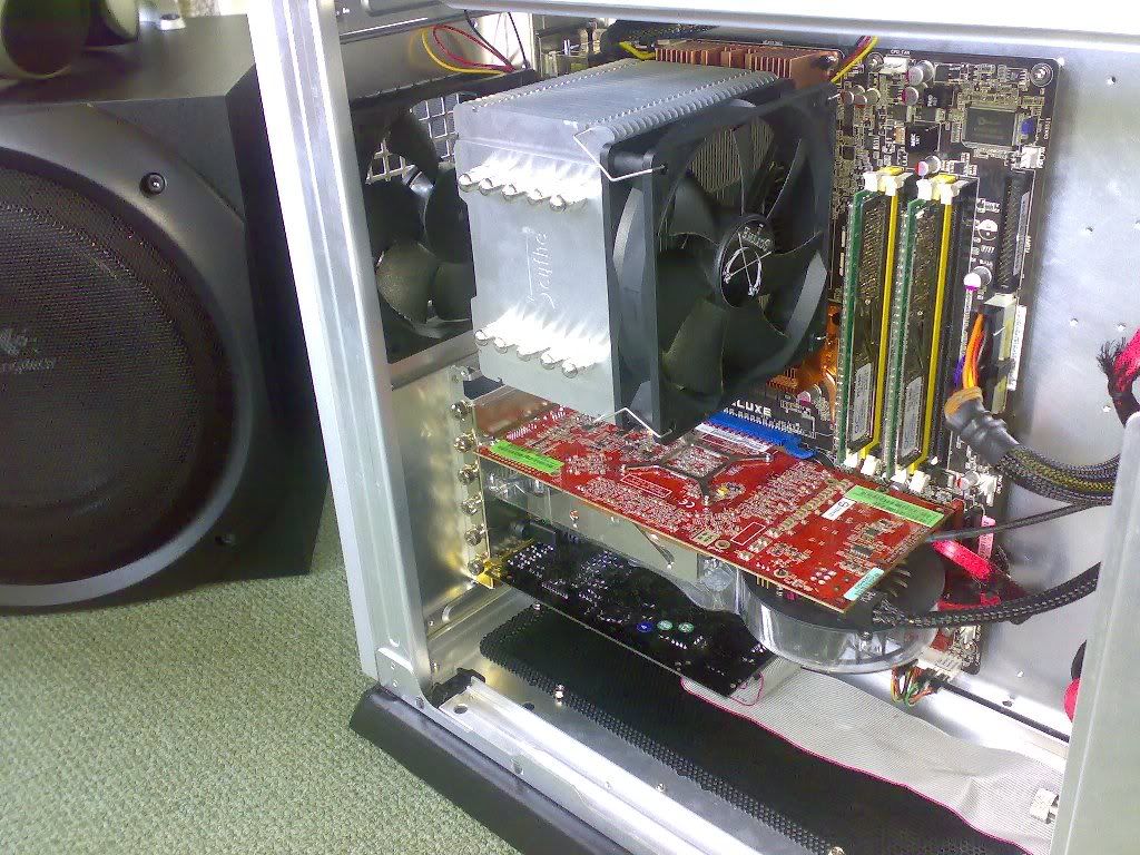

Als je de Tuniq wilt gebruiken zul je inderdaad één fan inclusief het zwarte fanhoudertje moeten verwijderen, anders gaat het niet passen.
edit: de fan zou, als hij er wel bijgepast had, totaal zinloos zijn , omdat hij dan recht op de bovenkant van de Tuniq blaast.
Dit monster heeft wat dat betreft echt geen baat bij een extra fan aan de boven kant.

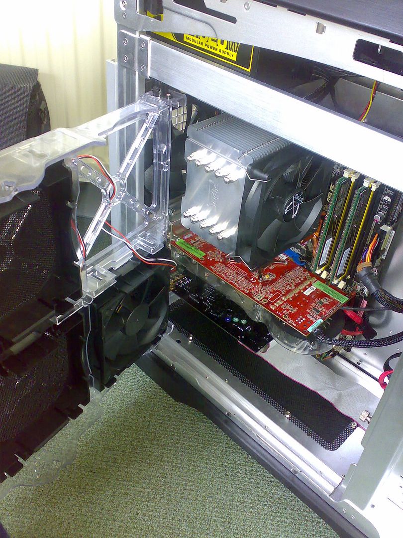

Afbeeldingslocatie: http://i198.photobucket.com/albums/aa141/krakbracket/P1010028Custom-1.jpg
[ Voor 52% gewijzigd door krakbracket op 05-11-2007 14:42 ]
PC gameplay geen multiplatform!

dat zal misschien wel een klein beetje schelen, maar het deurtje met twee 12 cm's geeft van de zijkant behoorlijk wat frisse lucht. Dit kleine kaartje maakt niet zoveel uit; de monsterfan van mijn 2900XT die zuigt wel..
En daarbij komt nog dat ik de fan controller van de Tuniq niet veel verder naar beneden krijg ivm de korte kabeltjes.
maar in ieder geval bedankt voor het (oplettend) meekijken!

ik ben dus nog steeds op zoek naar mensen wat mij precies kunnen vertellen en laten zien hoe ze 140mm fans ingebouwd hebben in die sidepanel...die zwarte fanholders moeten dan toch weg?
Yor13, kun jij enkele (macro) pics posten van hoe jij die sidepanel eruit haalt door maar 1 molex eruit te halen?
  • Yor
  • Laatst online: 15-11 05:03
Yor
Yor1313#2571
Deathchant,
Ik heb wat foto's genomen en online gezet, kijk maar of je er wat aan hebt!
Afbeeldingslocatie: http://www.o2clockers.com/tweakers/stackert1.jpg
Afbeeldingslocatie: http://www.o2clockers.com/tweakers/stackert2.jpg
Afbeeldingslocatie: http://www.o2clockers.com/tweakers/stackert3.jpg
Afbeeldingslocatie: http://www.o2clockers.com/tweakers/stackert4.jpg
@mods, ben nog ff bezig met de thumbnail maak meuk, pls be kind and patient!
Hopelijk is het goed zo?

Mocht er nog iemand twijfelen of er een Scythe Infinity / Mugen CPU koeler in de Stacker 83* past hier het antwoord op wat foto's van mijn 832:
Afbeeldingslocatie: http://i46.photobucket.com/albums/f122/B-Buster/PC/th_15092007370.jpgAfbeeldingslocatie: http://i46.photobucket.com/albums/f122/B-Buster/PC/th_15092007350.jpgAfbeeldingslocatie: http://i46.photobucket.com/albums/f122/B-Buster/PC/th_15092007355.jpg
Je kan dan geen fan meer tegenover de Infinity in die tray stoppen in de zijkant. Ik moest er zelfs een klein stukje afschaven wilde hij passen. Voordeel is wel dat hij de heatsink op zijn plaats houdt, mocht ie eraf willen vallen :P
Overigens best fijne gedachte, want de bevestiging met die 4 'push'clipjes vond ik nou niet echt stevig aanvoelen gezien het gewicht van dat ding.
