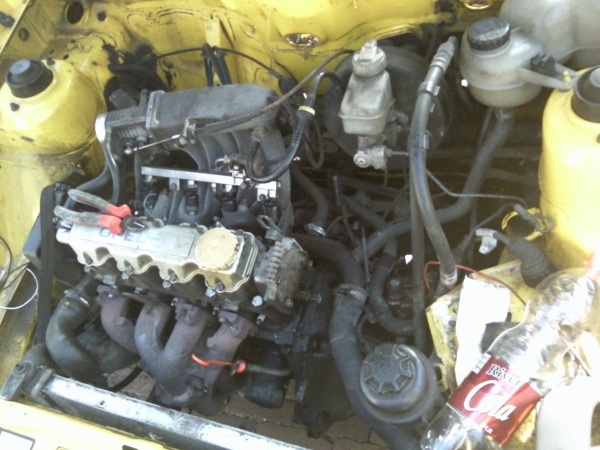

Mijn Corsa rijdt ook weer :)
De afgelopen 3 weken heeft ie stilgestaan, mijn opgefokte E16NZ blok was overleden. Exacte schade moet ik nog bekijken, maar volgens mij ligt er een drijfstang lager uit, althans zo klinkt het. In verband met allerlei werkstukken en tentamens van school niet eerder tijd gehad om er aan te werken.
Nu ligt het standaard C12NZ blokje er weer in, weliswaar een stuk trager, maar mij is het nu prima zo. Was al enkele maanden van plan om het originele blok weer terug te bouwen, maar dit zette even wat meer druk achter de zaak.
Had hem zondag eigenlijk al klaar, maar omdat hij eerst niet helemaal lekker liep had ik de poelie van de v-snaar eraf liggen (controleren of distributie riem wel goed op "tijd" stond) en toen is het tandwieltje van de krukas gelopen, met andere woorden klats boem motor weer stil.
Schade door dit geintje viel gelukkig mee, alleen een tuimelaar naar de haaien. Een van de tuimelaars uit mijn E16NZ geleend en hij loopt nu weer. Gelukkig geen kleppen krom, hij liep stationair bij het losschieten, als hij bij meer toeren los was geschoten was de schade waarschijnlijk veel groter geweest.
Maar goed, vandaag weer het hele blokje opgebouwd, autotje rijdt weer :)

@hier boven: Welke heb je nou gefixed? de 1600 of de 1200 :P

De 1200 heb ik gefixed.
Zoals ik al typte, was er al langer aan het denken om hem motorisch weer standaard te maken, de schade aan de 1600 heeft dat plan wat versneld.
De 1200 heb ik ook werkend weggezet, maar helaas door wat overhaast handelen afgelopen zondag kapot gedraaid. Dat heb ik gisteren weer opgeknapt en nu loopt ie weer goed.
Valt me eigenlijk mee hoe de C12NZ zich achter de F13 bak houdt, wat mij betreft hadden ze die combinatie wel standaard in mogen bouwen destijds in plaats van de F10 bak. Om de een of andere vage reden lag er weliswaar een F10/5 bak in mijn auto met een pook welke slechts 4 versnellingen kon bedienen, ik heb toch de F13/5 laten zitten welke achter de E16NZ heeft gehangen. Deze versnellingsbak komt oorspronkelijk van een 97-er 1.4 Corsa B en heeft stukken minder gelopen dan de F10/5.
Waarom overigens die 1.6 8v multipoint drang? Is op zich niets mis met die blokjes, maar persoonlijk zou ik dan toch liever een C20NE ofzo hebben. Toch net iets degelijker weer en sneller.
De Opel 8 klepper blokjes blijven toch fantastische dingen, daar kunnen de 16 kleppertjes echt niet tegenop. Die laatst zijn wellicht iets sneller, maar naar mijn idee zijn ze stukken minder bulletproof en het koppel onderin van de 8 kleppers is toch geweldig.
Vindt het overigens wel grappige cilindertjes zo van zo'n C12NZ. Heb er geen foto van gemaakt maar ziet er echt geinig uit. Stelt echt niets voor kwa cilinder inhoud.

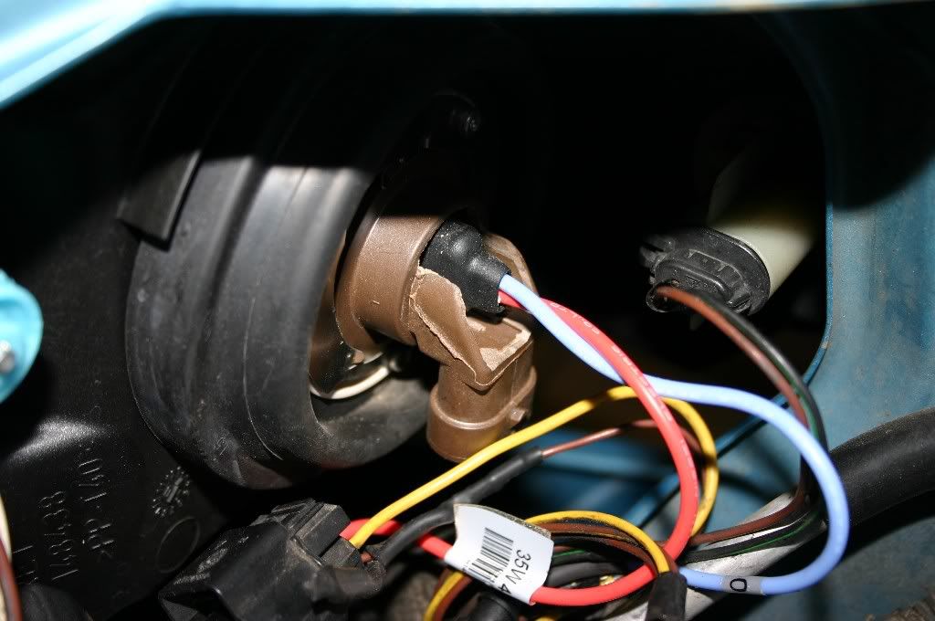

Ik wil binnenkort mn Xenon inbouwen in mn Astratje, alleen moet nog een fitting/voetje hiervoor hebben.
Origineel zit er een soort van haakse fitting in (Bruin plastic), waarin de lamp (H7) zit. Deze draai je met 90 graden in de lamp. Enig idee waar je deze vandaan kan halen voor weinig? Heb geen zin om mn originele fittingen te moeten slopen hiervoor.
(Astra G, H7)
Op http://i30.photobucket.com/albums/c348/k3fus/IMG_1007.jpg zie je een (gesloopte) fitting.
[ Voor 11% gewijzigd door DJSmiley op 05-11-2009 21:56 ]
