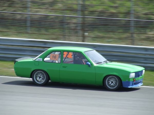

  • Marlibica
  • Laatst online: 17-11-2025
Marlibica
Tijd voor een ondertitel.
* Marlibica is vrijdag op Zandvoort geweest
Heeeeele leuke dingetjes gezien, waaronder dit :9 :
Afbeeldingslocatie: http://tweakers.net/ext/f/1UjADKpPEBcr7d4t7kvV6m6h/full.jpg
Afbeeldingslocatie: http://tweakers.net/ext/f/y8UJ0auAhmTElgSLKKtrbGSZ/full.jpg
Afbeeldingslocatie: http://tweakers.net/ext/f/PGZE3muPjdE4RqcS5iLu5miu/full.jpg
Afbeeldingslocatie: http://tweakers.net/ext/f/qCi1QQaXR2NEDMeM1K3EnCpO/full.jpg
Ik denk dat ik die Commodore GS/E 's de mooiste Opels ooit vind.. :)
[ Voor 7% gewijzigd door Marlibica op 17-05-2010 14:38 ]

Marlibica schreef op maandag 17 mei 2010 @ 14:37:
Mooie plaatjes Marlibica! :)
