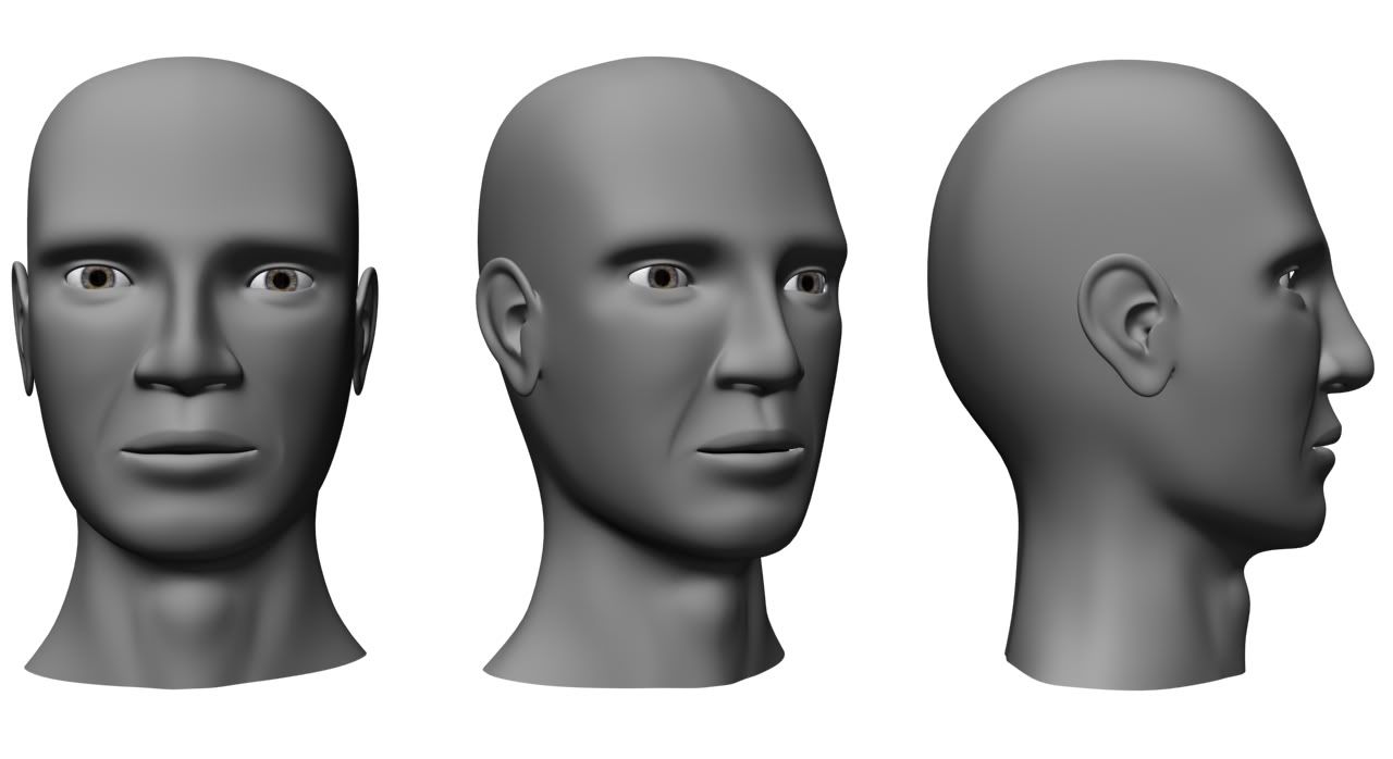

Zo heb je een kubus, zo heb je een uur later opeens een hoofd aan je muis hangen met een lame sss-effect :9
Omdat dit niet echt meer op een kubus lijkt (maar het wel is!!) post ik 'm hier maar :$
Afbeeldingslocatie: http://img205.imageshack.us/img205/889/hoofdwip01qy7.png
Zonder referenties (uit het blote hoofd dus).
Nu proberen om m'n arme laptopje nog verder te mishandelen door detail toe te voegen op level 9 :9
Als iemand nog klachten of andere opmerkingen heeft: spreekt!
Het oor is niet "doorzichtig" omdat er nog een homp virtueel vlees achter zit dat weggesculpt moet worden, maar daarvoor moet ik een leveltje hoger. En ik zie nu dat de nek ook iets te kort is... :'(

Afbeeldingslocatie: http://img205.imageshack.us/img205/4706/manwip2oq4.png
Om een of andere reden heb ik ernstig veel last van een bad-lighting-week ja.
Nog steeds zonder refs, maar ik begin nu wel een beetje gek te worden van het oog dat er bijna uit lijkt te vallen. Misschien zitten ze toch iets te scheef op het hoofd.. :+
