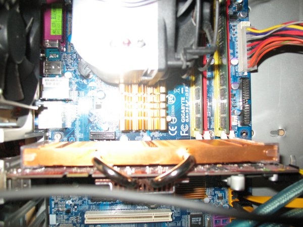

Heeft er iemand ervaring met passief gekoelde videokaarten in combinatie met de (D)S3?
Ik heb namelijk de 8600GT van MSI besteld maar de koeler zit volgens reviews op een andere plaats dan volgens de MSI website.
Afbeeldingslocatie: http://www.xsreviews.co.uk/modules/FCKeditor/Upload/Image/MSI8600/MSI-8600-Back.jpg
Afbeeldingslocatie: http://www.xsreviews.co.uk/modules/FCKeditor/Upload/Image/MSI8600/MSI-8600-Heatpipes.jpg
Ik vrees dat het mogelijk problemen oplevert met de northbridge koeler en/of met de geheugensloten.
Op de productfoto van MSI zit de koeler echter hoger:
Afbeeldingslocatie: http://global.msi.com.tw/uploads/prod_fe2c55d6235a286e691e1d02d72f4a7b.jpg

Admiral Freebee schreef op dinsdag 24 april 2007 @ 22:37:
Ik heb zelf de DS3 icm een 7950GT videokaart en ik moet zeggen dat dat zonder problemen werkt, het past prima en de temps zijn vrij hoog, maar niets schokkends.

  • Admiral Freebee
Terw_Dan schreef op donderdag 26 april 2007 @ 20:01:
En is er dan nog veel plaats over want vergeleken met de 7950GT is het koelblok van de 8600GT dikker en steekt het aan de kant van de geheugensloten verder naar onder. Ik wil namelijk zeker zijn dat ik nog gewoon alle RAM sloten kan gebruiken.
In ieder geval al bedankt voor je input :)

Admiral Freebee schreef op vrijdag 27 april 2007 @ 08:49:
Ik maak vanavond wel even een foto van het ding, dan kun je het zelf beoordelen (en is toch wat makkelijker dan een textuele uitleg).

Ik heb vanavond eindelijk m'n computer in elkaar kunnen steken en na wat problemen met de spacers (er waren er een aantal met slechte schroefdraad) en een boxed koeler die niet goed wou blijven zitten draait alles goed. Het enige probleem wat ik ben tegengekomen is dat de speaker van mijn kast na het standaard OK piepje een serie van tikjes geeft tijdens het opstarten.
Op het scherm verschijnen geen foutmeldingen en het zijn ook geen echte piepjes maar meer tikjes. Heeft er iemand ervaring hiermee?

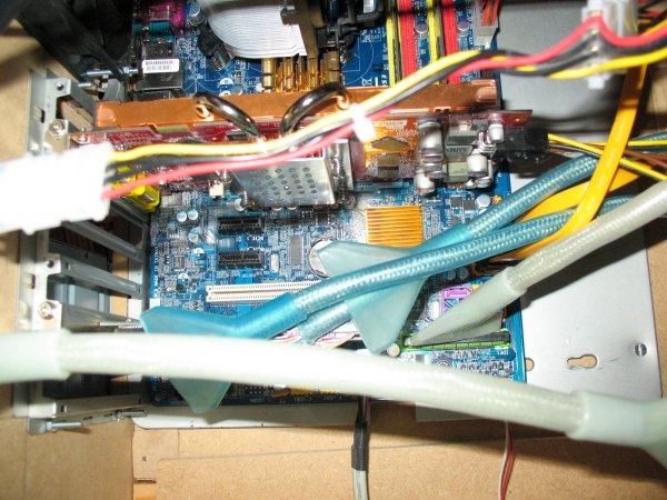

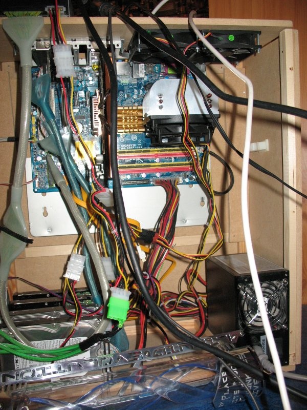

Hier de pics, hoop dat je er wat mee kan. De foto's lijken misschien wat raar, maar voor de orientatie, het mobo staat met de aansluitingen omhoog.
Afbeeldingslocatie: http://tweakers.net/ext/f/8950da3d09c10746165defd38c058668/full.jpg
Afbeeldingslocatie: http://tweakers.net/ext/f/edfff36c926ce1aac47962738a273de6/full.jpg
Afbeeldingslocatie: http://tweakers.net/ext/f/9a949aa9a26dc4856613a0d6a2b78828/full.jpg

Bedankt voor de foto's :)
Nog één klein vraagje over je kaart: hoeveel ruimte zit er tussen het koelblok en de geheugensloten?

Admiral Freebee schreef op zaterdag 28 april 2007 @ 12:10:
Dat is ongeveer een centimeter, dat het koelblok daadwerkelijk boven de dimmen zit (dus is je blok hoger, dan zal hij niet je dimmen raken).
