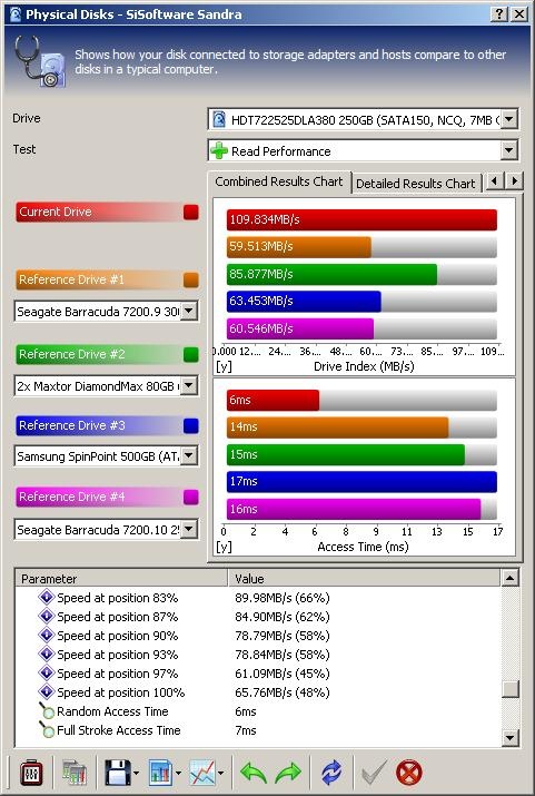

hierbij mijn score:
asus a8n-sli sata hitachi 250 Gb
Afbeeldingslocatie: http://tweakers.net/ext/f/EgS2TMV0vJdC362Slaw1YLPe/full.jpg
nu is het rare dat ik voor mijn vader laatst een hitachi 500Gb gekocht, maar deze komt maar tot 60 Mb/s in sandra? Terwijl het een nieuwere schijf is, aangesloten op een asus p5ld2 via sata?
ik zal die score morgen even toevoegen! Ik kom op mijn eigen systeem dus tot ongeveer 100 Mb/s?
Is nvidia zoveel sneller met sata als intel? Ook is het volgens mij sata150 vs sata300? Dus dan snap ik het helemaal niet. Laatst ook het bios geupdate, zal nog even kijken of er nieuwere sata drivers zijn?

jpm.lensen schreef op vrijdag 07 maart 2008 @ 18:35:
hierbij mijn score:
Op je mobo heb je twee controllers. Een snelle onboard chipset controller met 4 zwarte connectoren en een trage en buggy SiI-3114 controller die via PCI loopt. Die laatste zou ik voor je DVDRW enzo gebruiken of voor wat opslagschijven maar niet voor disks en arrays die snel moeten zijn. Check dus of je de juiste controller gebruikt.

Zo, ook maar eens een bench gedraaid:
Afbeeldingslocatie: http://img405.imageshack.us/img405/3864/sandrahdbenchma9.jpg
Nu op het net nog even wat vergelijkingen zoeken....

ICH9R: 4 * Samsung Spinpoint T166, 320 GB @ RAID10, write-back aan:
Afbeeldingslocatie: http://img404.imageshack.us/img404/6871/hdtach1gg0.jpg
Afbeeldingslocatie: http://img501.imageshack.us/img501/7266/hdtune1mg1.jpg
Afbeeldingslocatie: http://img214.imageshack.us/img214/9102/sandra1bs7.jpg
Afbeeldingslocatie: http://img236.imageshack.us/img236/5572/atto1nm2.jpg

MrJames schreef op donderdag 24 april 2008 @ 12:51:
Het kan aan mij liggen, maar zijn deze scores niet erg laag?

Valt wel mee toch? Zijn geen F1's en het is RAID10 he.

Vind best ook wel laag en de eerste failed status heb ik nu gekregen. Er is met een van de hardeschijf een probleem. Maakt rare geluiden, heb hem opgenomen.

Uh één van de vier schijven die ik had maakte TIK TIK TIK TIK TIK geluiden, vandaag terug gebracht en meteen nieuwe schijf gekregen. Scores:
Afbeeldingslocatie: http://img208.imageshack.us/img208/858/atto2tu2.jpg
Afbeeldingslocatie: http://img242.imageshack.us/img242/9857/hdtach2tj6.jpg
Afbeeldingslocatie: http://img247.imageshack.us/img247/7498/hdtune2ya3.jpg
Afbeeldingslocatie: http://img208.imageshack.us/img208/9789/sandra2zz2.jpg
