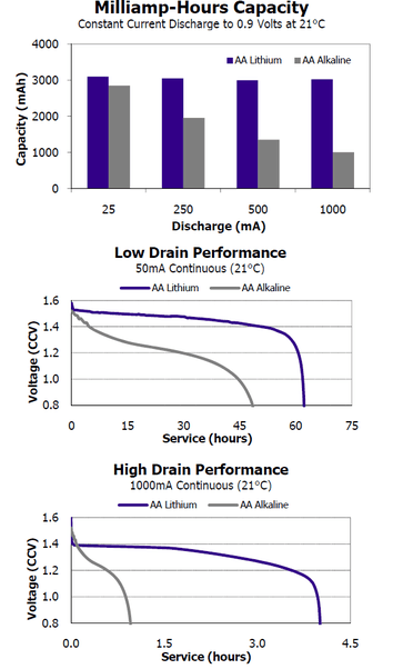

Waar gebruik jij je batterijen eigenlijk in? Als dat apparaten met een relatief hoog verbruik (fotocamera's, zaklampen, alles behalve klokken of afstandsbedieningen :+) zijn is er nog een goed argument om geen alkaline-batterijen te gebruiken. Alkaline-batterijen presteren namelijk nogal wat slechter bij hogere ontlaadstromen.
Zie bijvoorbeeld deze grafiekjes (uit een datasheet waarin Energizer hun L91 lithium-batterijen probeert te promoten, maar het idee is duidelijk...):
Afbeeldingslocatie: http://tweakers.net/ext/f/4QyoqbGev31yfAWfwK9L2wsN/full.png

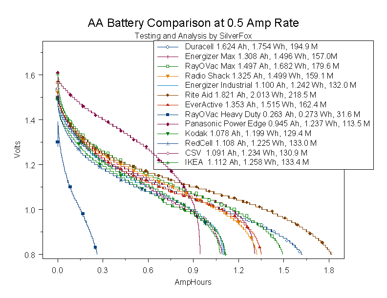

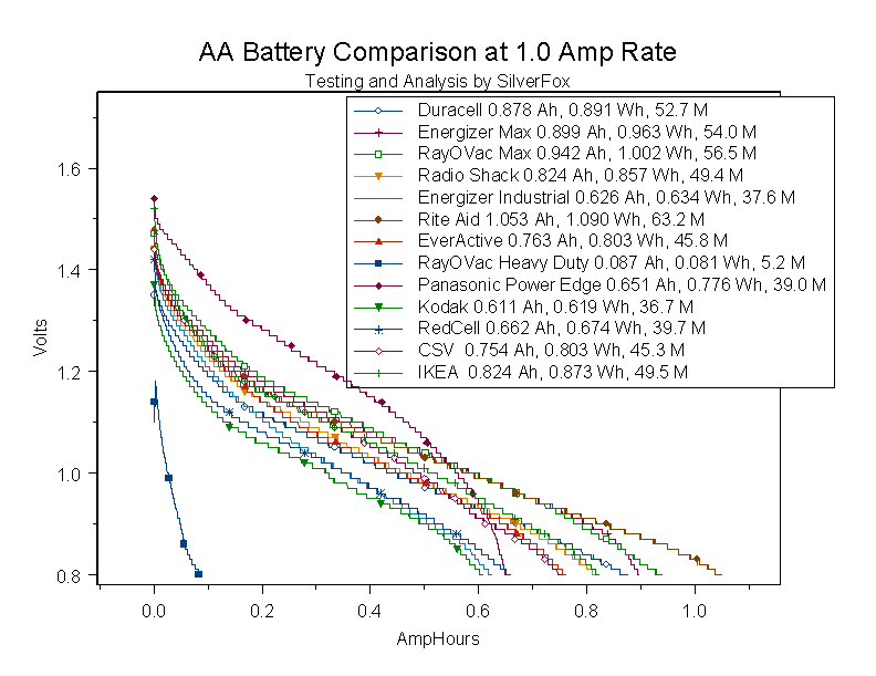

Ook nog maar 2 grafiekjes uit een onafhankelijke bron:
Afbeeldingslocatie: http://tweakers.net/ext/f/qKmRN4exkOrM9zRfGSNSy6Jp/full.gif
Afbeeldingslocatie: http://tweakers.net/ext/f/6InJuwt3wn05P9tlcW9enWle/full.gif
