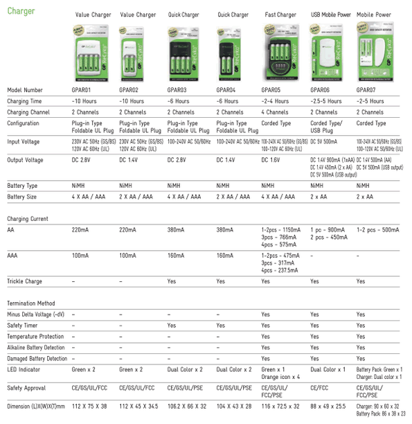

  • Roelant
Henk007 schreef op zondag 27 december 2009 @ 00:53:
@Buffalo,
Die Recyko lader ken ik niet en ik zie de specs niet op de site staan. Het is niet eens duidelijk of hij de verschillende batterijen wel individueel oplaadt en niet per twee.
De specs van de laders staan in de 'catalogue' die je kunt downloaden (PDF/1,4MB)
Ik weet iig wel dat lang niet alle Recyko/GP laders de batterijen individueel op kunnen laden en het gros is timer-based. Dat wil je dus niet hebben. :)
Juist ja, dat was dus inderdaad de truuk:
Recyko Charger Specifications - © GPI International Ltd
Eigenlijk zijn de meest rechter drie daarbij de beste keuze, omdat die alledrie evenveel channels als charge-slots hebben, delta-V methode gebruiken en als gevolg daarvan ook een wat optimale ampèrage's kunnen hanteren (van deze selectie - dat moet er wel bij gezegd worden). De 'fast charger' zou daarbij mijn voorkeur hebben, de met de USB en gewone 'mobile power' op een gedeelde tweede plaats. :)
