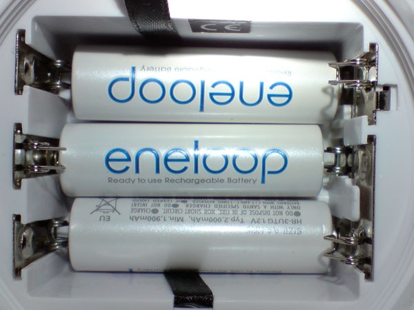

@Wildfire:
Is gewoon een domme ontwerpfout. Diegene met wie ik contact had, heeft mijn bericht doorgespeeld naar de Chief Engineer. De Chief Director liet weer aan hem weten dat ze "aware of this issue" (op de hoogte van het probleem) zijn. Ze zijn bezig met "possible design improvements" (mogelijke verbeteringen aan het ontwerp).
Wat je kan doen is de batterijen niet eerst met de positieve zijde inleggen, zoals in de gebruiksaanwijzing staat, maar eerst met de negatieve zijde. Je moet dan het contactje (van de negatieve zijde) naar achteren veren/buigen en dan heb je ruimte om de positieve zijde van de batterij in te leggen.
Wel oppassen als de folie te ver doorscheurt. Als je de batterijen dan in serie gebruikt (vrijwel in alle apparatuur), dan mogen de batterijen onderling geen contact maken omdat je dan kortsluiting krijgt.
@Xander:
Als je de batterij invoert zoals in de handleiding staat, dan is er niks aan de hand. De negatieve klem veert gewoon mee en schuift over het folie van de batterij.
Pas bij het uitnemen ontstaat het probleem. De folie fungeert nu als een soort weerhaak. De batterij blijft dus hangen en is alleen met kracht uit te nemen. Hierdoor "snijdt" de negatieve laadklem helaas wel in het folie.
Een plaatje ter illustratie:
Afbeeldingslocatie: http://i32.tinypic.com/11ijqya.png

F4T4L_3RR0R schreef op vrijdag 11 september 2009 @ 18:22:
@Xander:
Wat los je dan op met anders invoeren?
Ik snap wat je bedoelt. Echter in veel apparaten kan hetzelfde gebeuren toch? Als ze dan niet tijdens het laden kapot gaan dan is het wel tijdens gebruik... En dit kan tock ook met de Imedion-batterijen gebeuren?
Echt veel weerstand ondervind ik trouwens niet als ik een eneloop uit mijn C9000 haal. Bij nadere inspectie zie ik op één van de 4 batterijen die ik er het laatst heb uitgehaald inderdaad een klein deukje in de folie, maar dat is er niet doorheen.
Ik zal iig stoppen met die batterijen netjes met het "eneloop" naar boven in de lader te stoppen. :+ Dan komt de wikkel steeds op dezelfde plek in aanraking met het pinnetje...
[ Voor 6% gewijzigd door Xander op 11-09-2009 20:04 ]

Ik heb het probleem met de beschadigde wikkels trouwens nog niet bij de hand gehad, tot vandaag. Ik kwam 'n setje batterijen tegen waar de wikkels inderdaad beschadigd lijken te zijn door de lader:

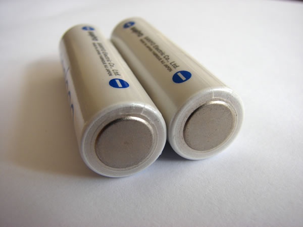

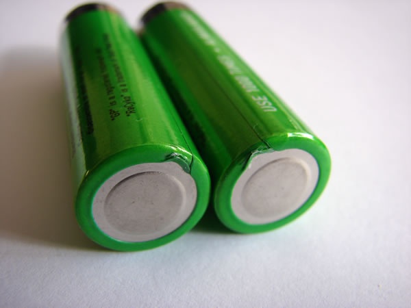

Het gaat om een vrij nieuw setje Recyko's wat ik de afgelopen maand in gebruik heb genomen. Uiteraard direct even andere setjes onder de loep genomen, maar op o.a. de Eneloops (waar al langere tijd meerdere setjes van meedraaien hier) tref ik op z'n hoogst wat krasjes aan.
Als ik ze naast elkaar leg lijkt het probleem 'm te zitten in de toch wat dikkere wikkel van de Recyko's. Zowel bij de plus als de minpool is dat langs de rand goed voelbaar en zelfs zichtbaar met het blote oog. Volgens mij is het ook op de foto's nog wel te zien, als je ze naast elkaar houdt, bij de Recyko's zie je echt een verhoging, waar het bij de Eneloops alleen een 'randje' is:
Afbeeldingslocatie: http://tweakers.net/ext/f/MnRnRXfZ8TNjLKRKZ8yvBpby/full.jpg
Het materiaal van de Recyko's komt verder ook wat zachter/poreuzer over, maar dat zou kunnen komen juist omdat de laag wat dikker is. Alhoewel het natuurlijk een fout in het apparaat is, is de ene batterij er dus duidelijk wel gevoeliger voor dan de andere.

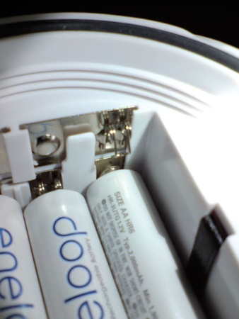

Ook nog eens even goed de lader & batterij van dichtbij bekeken, het probleem zit 'm (niet geheel onlogisch) niet zozeer met het erin doen van de batterijen, maar met het eruit halen. Dan blijft het lipje precies tussen de verhoging van de minpool en het randje van de wikkel hangen. Tenminste: als de wikkel daar dik genoeg voor is en de ruimte tussen de verhoging van de minpool en de wikkel groot genoeg.
Dat is bij de Eneloops dus niet zo, maar bij de Recyko's wel zo. Ook dat verschil is goed te zien op de foto's hierboven. Beetje ongelukkige combinatie van factoren dus die maakt dat de wikkel wel of niet kan beschadigen. Iig. let ik er bij het eruit halen van die Recyko's wel even op dat ik 'm even richting de min duw en de plus er als eerste uithaal - dat zou afdoende moeten zijn. :)

Bij jouw eneloops is de wikkel trouwens een stuk verder omgeslagen dan bij die van mij:
Afbeeldingslocatie: http://tweakers.net/ext/f/N67Uqgku01A85Uh14BpEyuSh/full.jpg
(brakke GSM-pic, maar het idee is duidelijk :P)
Bij jou is er dus ook minder ruimte voor het het lipje om er tussen te komen...

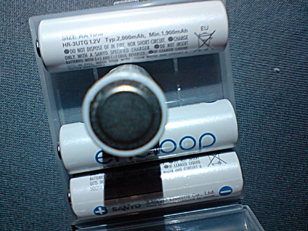

Op deze foto (stond eerder in het topic) zijn de verschillen van de wikkels beter te zien:
Afbeeldingslocatie: http://i26.tinypic.com/2vkco4n.jpg
Xander schreef op zondag 13 september 2009 @ 14:58:
Nu ik er over nadenk, is F4T4L_3RR0R een hele tijd bezig geweest om identieke eneloops te krijgen, met een kleine omslag van de wikkel, en heeft hij vervolgens zijn C9000 weggedaan omdat die de batterijen sloopt? :P Had je toch die van batterijenhuis moeten houden. >:)
Later bestelde ik er 2 stuks bij (om een setje van 6 gelijke te maken) van Batterijenhuis en die waren ook van het "Conrad-type"...
[ Voor 67% gewijzigd door F4T4L_3RR0R op 13-09-2009 17:00 ]
