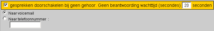

Hier is nóg een probleem.. De telefoon gaat niet meer dan 5x over, daarna krijgt de beller te horen dat ik niet bereikbaar ben. Er is vast een optie in de modem die dat uitschakelt, maar ik kan het werkelijk niet vinden. :X

Shrien schreef op dinsdag 04 november 2008 @ 13:50:
Dat stel je in in het Self Care Centre, onderaan op de hoofdpagina:
Afbeeldingslocatie: http://i471.photobucket.com/albums/rr78/LekkereKwal/doorschakelen.png

  • Shrien
  • Laatst online: 09:33
Shrien
frequent snoozer
Lekkere Kwal schreef op dinsdag 04 november 2008 @ 14:42:
Heel erg bedankt :) Hier had ik echt nooit op gekomen, ik dacht dat alles te besturen was via de Fritzbox..
